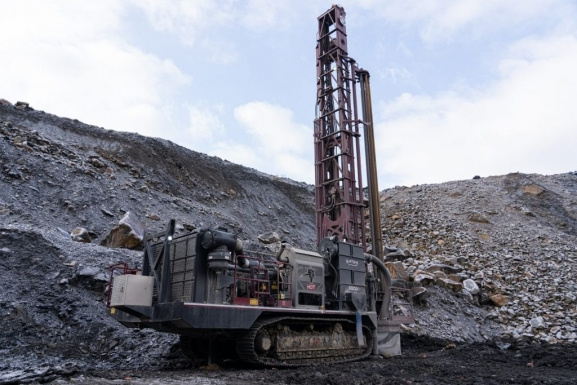

Установка для вращательного бурения RTD55C
Обновлено 15.03.2023 489767
Установки для вращательного бурения RTDrill сочетают в себе американский опыт и австрийские идеи.  Это надежные и качественные станки, подходящие для бурения как твердых, так и мягких пород.
Диаметр скважины: 171-229мм
Диаметр бурильной трубы: 127мм
Максимальная глубина скважины: 45,6м
Грузоподъемность: 21130кг
Производительность компрессора: от 25,5 до 31,1м3/мин
Двигатель: CAT C15 на 580 л.с.
Мощность: 600 л.с. (447 кВт)
Вес: 36300 — 43000кг
