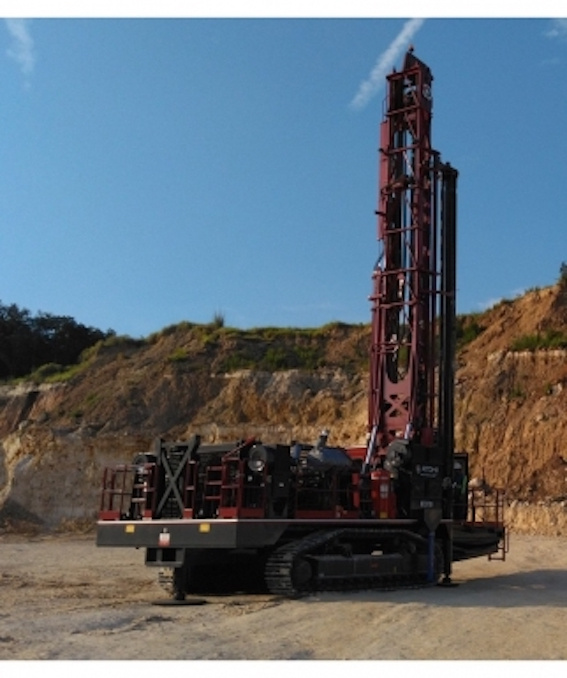

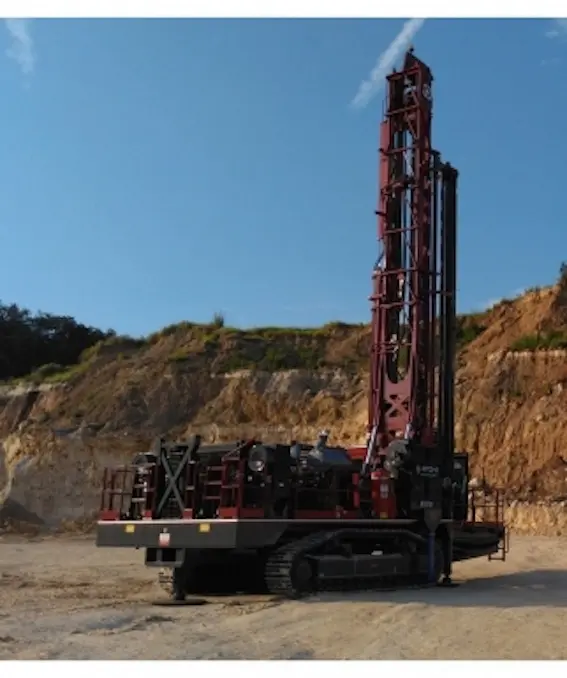

Установки для вращательного бурения RTDrill сочетают в себе американский опыт и австрийские идеи. Это надежные и качественные станки, подходящие для бурения как твердых, так и мягких пород.
Диаметр скважины: 152 / 254 мм (6 / 10 дюймов)
Диаметр бурильной трубы: от 178 до 194мм
Максимальная глубина скважины: 45,3м
Грузоподъемность: 27 216 кг (60 000 футов)
Производительность компрессора: от 30,3 до 38,8м3/мин
Двигатель: Cummins QSX19 / САТ С-27 Tier 3
Мощность: 755 л.с. (563 кВт) / 800 л.с. (597 кВт)
Вес: 54420 — 60000кг
- Двигатель CAT C27 Tier III- Tier IV
- Двигатель Cummins QSK23 Tier IV
- Система наклонного бурения (0°-30° шаг 5° )
- Рабочая полощадка по правую сторону от кабины оператора
- Площадки по периметру станка. Справа от кабины, слева, за кабиной, на рабочем отсеке мачты
- Радиатор Mesabi Регулировка подачи воздуха
- Увеличенная мачта (Бурение до 63.86м) Длина 14м Ход податчика 12,2м под трубу 10,7м
- Дополнительный водяной бак на 2271л
- Система пылеподавления NVE Мощностью 203,9(7200CFM) м3-мин
