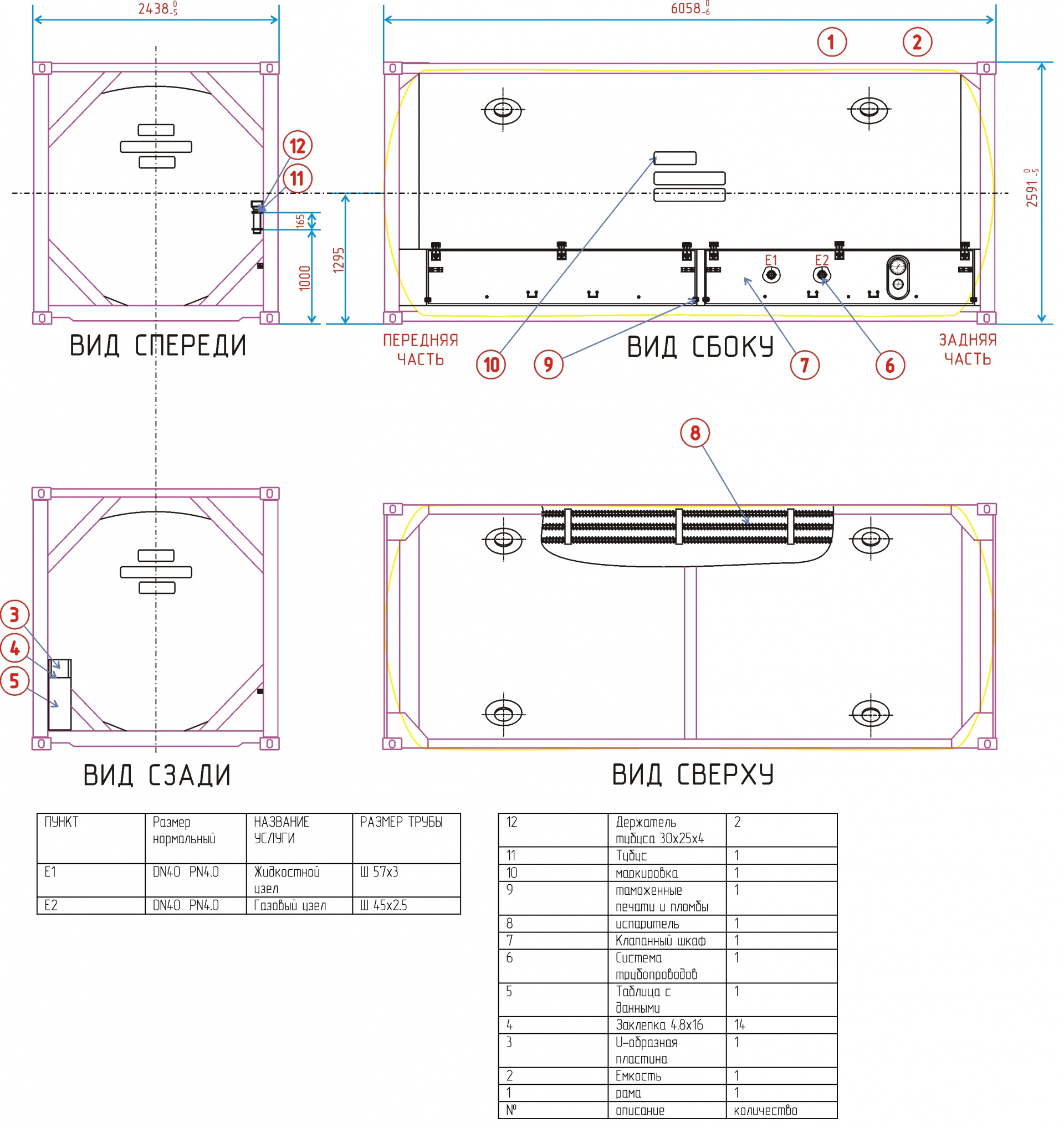

ООО «ГТС-ДВ»| Изготовление на заказ! Стоимость подлежит уточнению из-за колебания курса валют! ТЕХНИЧЕСКАЯ СПЕЦИФИКАЦИЯ | |||||||||||||||||||||||||||||||

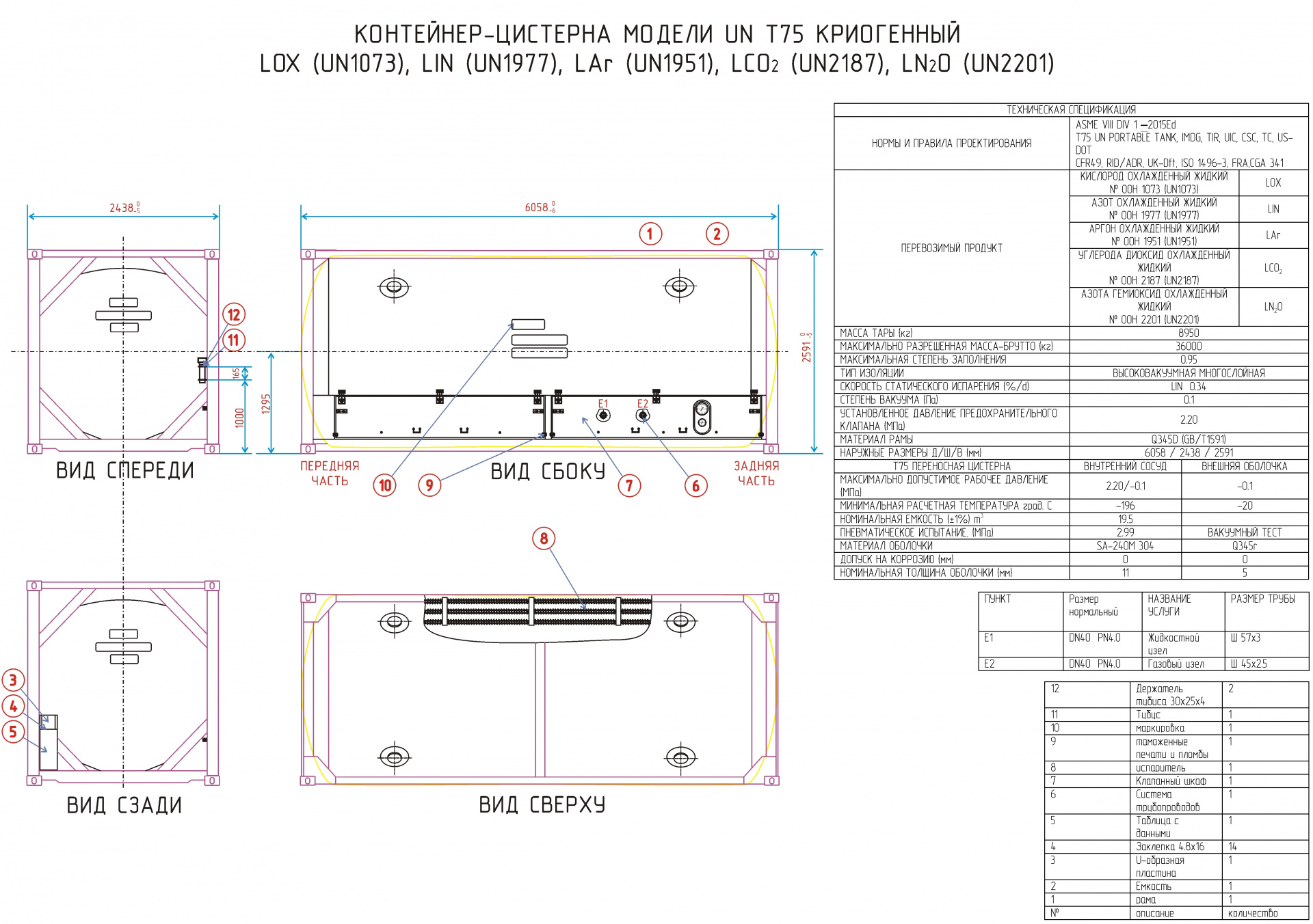

| 1.0 ТЕХНИЧЕСКИЕ ХАРАКТЕРИСТИКИ | |||||||||||||||||||||||||||||||
| 1.1 Проектирование и тестирование | |||||||||||||||||||||||||||||||
| Резервуар - в соответствии с -тип | ASME VIII DIV 1; RID/ADR, IMDG, T75 UN PORTABLE TANK TIR;UIC; TC;FRA; CFR49 T75 UN Portable Tank | ||||||||||||||||||||||||||||||
| Рама - в соответствии с | ISO 1496/3 | ||||||||||||||||||||||||||||||
| Угловые фитинги | ISO Standard 1161 | ||||||||||||||||||||||||||||||
| Код размера и типа | 22K7 | ||||||||||||||||||||||||||||||
| 1.2 Номинальный объем | 21500 л | ||||||||||||||||||||||||||||||
| 1.3 Размеры и массы | |||||||||||||||||||||||||||||||
| Максимально разрешенная масса-брутто | 36000 кг | ||||||||||||||||||||||||||||||
| Масса тары (приблизительно) | 9200 кг | ||||||||||||||||||||||||||||||
| Длина | 6058 мм | ||||||||||||||||||||||||||||||
| Ширина | 2438 мм | ||||||||||||||||||||||||||||||
| Высота | 2591 мм | ||||||||||||||||||||||||||||||
| 1.4 Размеры резервуара | |||||||||||||||||||||||||||||||
| Внутренний сосуд | |||||||||||||||||||||||||||||||
| Внутренний диаметр | 2220 мм | ||||||||||||||||||||||||||||||
| Круговая внутренняя длина | 4590 мм | ||||||||||||||||||||||||||||||
| Внешний сосуд | |||||||||||||||||||||||||||||||
| Внутренний диаметр | 2416 мм | ||||||||||||||||||||||||||||||
| Круговая внутренняя длина | 5110 мм | ||||||||||||||||||||||||||||||
| 1.5 Номинальное давление и температура | |||||||||||||||||||||||||||||||
| Расчетная температура | - 196°С | ||||||||||||||||||||||||||||||
| Максимально допустимое рабочее давление | 22.0 Бар / 2.2 МПа | ||||||||||||||||||||||||||||||
| Испытательное давление | 29.9 Бар / 2.99 МПа | ||||||||||||||||||||||||||||||
| Давление испытания на утечку | 19.8 Бар / 1.98 МПа | ||||||||||||||||||||||||||||||
| Диапазон температуры окружающей среды | От -40°С до +50°С | ||||||||||||||||||||||||||||||
| Расчетное давление | -1.03 Бар / 0.103 МПа | ||||||||||||||||||||||||||||||
| 1.6 Материал конструкции | |||||||||||||||||||||||||||||||
| Рама | Q355D-GB/T1591 | ||||||||||||||||||||||||||||||
| Внутренняя оболочка и днища | SA-240M 304 | ||||||||||||||||||||||||||||||
| Внешняя оболочка и днища | Q345R-GB/T 713 | ||||||||||||||||||||||||||||||
| 1.7 Изоляция | |||||||||||||||||||||||||||||||
| Тип изоляции | Вакуумно-многослойная изоляция ( суперизоляция) | ||||||||||||||||||||||||||||||
| Материал | Алюминиевая фольга | ||||||||||||||||||||||||||||||
| Степень вакуумной герметизации | ≤0.08 Па | ||||||||||||||||||||||||||||||
| Статическая скорость испарения | ≤0.34% | ||||||||||||||||||||||||||||||
| 1.8 Среда наполнения | |||||||||||||||||||||||||||||||
| LO2 | (Liquid O2 (Oxygen)) - КИСЛОРОД ОХЛАЖДЕННЫЙ ЖИДКИЙ № ООН 1073 (UN1073) | ||||||||||||||||||||||||||||||
| LN2 | (Liquid N2 (Nitrogen)) - АЗОТ ОХЛАЖДЕННЫЙ ЖИДКИЙ № ООН 1977 (UN1977) | ||||||||||||||||||||||||||||||
| LAr | (Liquid Ar (Argon)) - АРГОН ОХЛАЖДЕННЫЙ ЖИДКИЙ № ООН 1951 (UN1951) | ||||||||||||||||||||||||||||||
| LCO2 | (LiquidCO2 (LiquidCarbonDioxide)) - УГЛЕРОДА ДИОКСИД ОХЛАЖДЕННЫЙ ЖИДКИЙ № ООН 2187(UN2187) | ||||||||||||||||||||||||||||||
| LN2O | (LiquidN2O (LiquidNitrousOxide)) - АЗОТА ГЕМИОКСИД ОХЛАЖДЕННЫЙ ЖИДКИЙ № ООН 2201 (UN2201) | ||||||||||||||||||||||||||||||
| 1.9. Производительность | |||||||||||||||||||||||||||||||

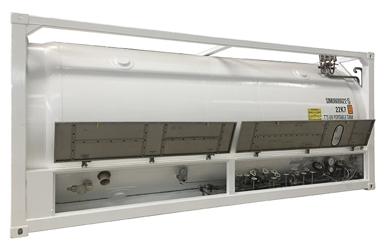

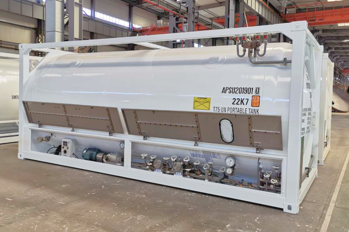

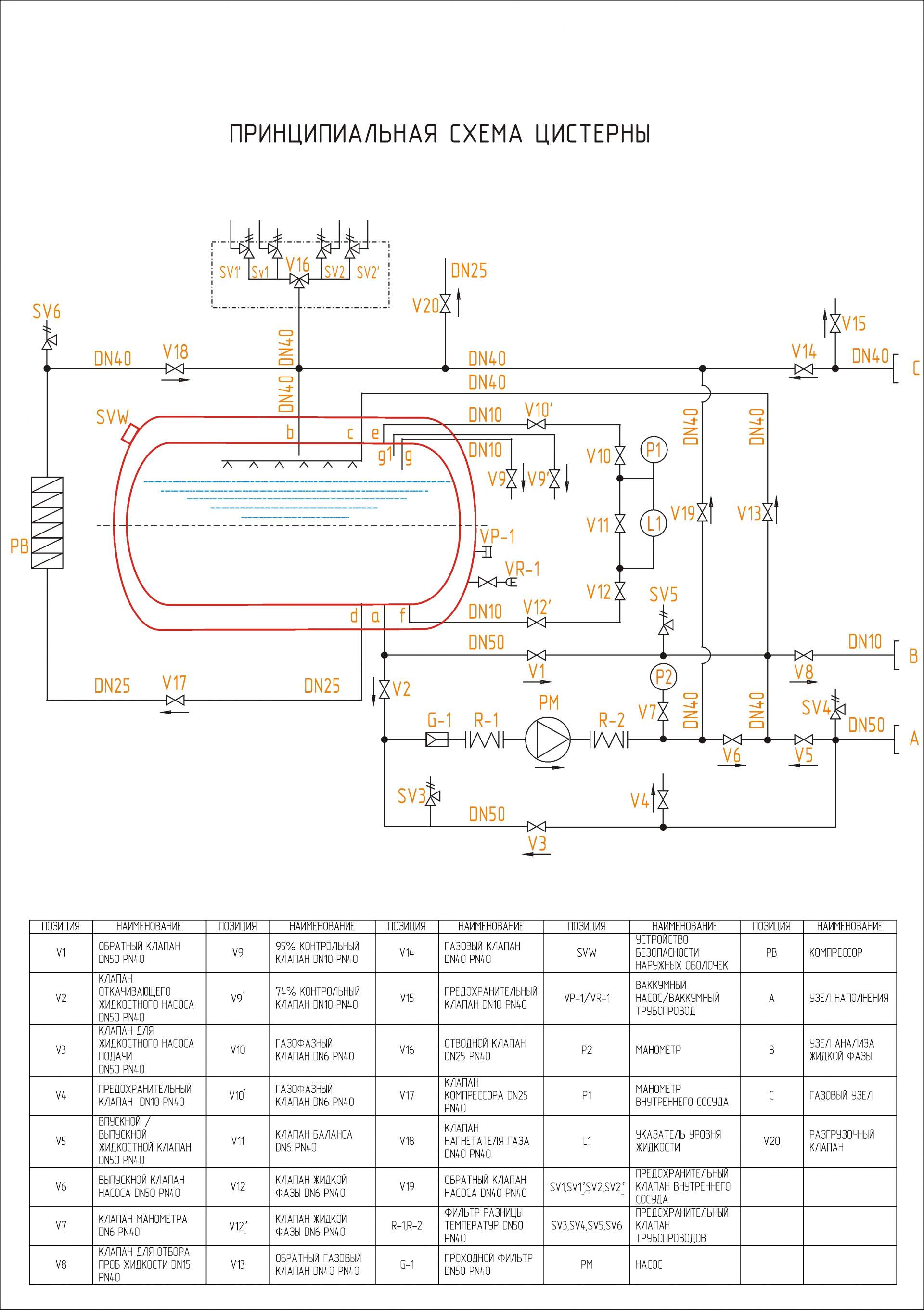

| 2.0 ФИТИНГИ И АКСЕССУАРЫ Тип клапанов – криогенные из нержавеющей стали с удлиненным шпинделем | |||||||||||||||||||||||||||||||
| 2.1. Нижнее заполнение / жидкостная линия | |||||||||||||||||||||||||||||||
| Поставщик клапана | HEROSE | ||||||||||||||||||||||||||||||
| Условный внутренний диаметр | DN50 (2") | ||||||||||||||||||||||||||||||
| Концевое соединение | DN50/DN65 PN40 фланец + глухой фланец | ||||||||||||||||||||||||||||||
| 2.2. Верхний залив /газовая линия | |||||||||||||||||||||||||||||||
| Условный внутренний диаметр | DN40 (1.5”) | ||||||||||||||||||||||||||||||
| Концевое соединение | Совместно с нижней заливкой | ||||||||||||||||||||||||||||||
| 2.3. Вентиляционная линия | |||||||||||||||||||||||||||||||
| Концевое соединение | DN40 PN40 фланец + глухой фланец | ||||||||||||||||||||||||||||||
| 2.4. Блок повышения давления (БПД) | |||||||||||||||||||||||||||||||
| Условный внутренний диаметр | Подача из бака в ПБУ-вход (жидкость) DN25 (1”) | ||||||||||||||||||||||||||||||
| Условный внутренний диаметр | От ПБУ к баку (пар) DN50 (2”) | ||||||||||||||||||||||||||||||
| 2.5. Блок предохранительных клапанов | |||||||||||||||||||||||||||||||
| Размер | (3/4” x 1”) предохранительные клапаны из нержавеющей стали | ||||||||||||||||||||||||||||||
| Установленное давление | +22.0 Бар / 2.2 МПа | ||||||||||||||||||||||||||||||
| Поставщик клапана | 3/4” х 2 3-ходовой шаровой клапан | ||||||||||||||||||||||||||||||
| 2.6. Кран для проб | |||||||||||||||||||||||||||||||
| Количество | 2 x DN8 криогенный клапан с коротким штоком – 95%-90% от общего объема (Настройка пропорции измерения в соответствии с требованиями заказчика) | ||||||||||||||||||||||||||||||
| Условный внутренний диаметр | DN10 (3/8”) | ||||||||||||||||||||||||||||||
| 2.7. Линии отбора проб | |||||||||||||||||||||||||||||||
| Количество | DN8 криогенный клапан с коротким штоком - клапан для отбора проб жидкости и газа | ||||||||||||||||||||||||||||||
| 2.8. Продувочная линия | |||||||||||||||||||||||||||||||
| Количество | DN8 криогенный клапан с коротким штоком | ||||||||||||||||||||||||||||||
| 2.9. Устройство защиты трубопроводов | |||||||||||||||||||||||||||||||
| Поставщик клапана | REGO | ||||||||||||||||||||||||||||||
| Количество | (1/4” x 3/8”) предохранительные клапаны | ||||||||||||||||||||||||||||||

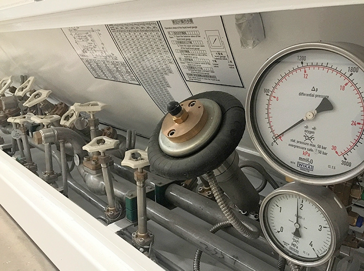

| 2.10.1. Манометр для внутреннего сосуда | |||||||||||||||||||||||||||||||
| Поставщик | WIKA | ||||||||||||||||||||||||||||||
| Класс точности | Grade 1.6 | ||||||||||||||||||||||||||||||
| Количество | Один | ||||||||||||||||||||||||||||||
| Диапазон измерения | 0~4.0 МПа | ||||||||||||||||||||||||||||||
| С запорным клапаном для отключения источников напряжения при техническом обслуживании или осмотре | |||||||||||||||||||||||||||||||
| 2.10.2. Манометр после насоса | |||||||||||||||||||||||||||||||
| Поставщик | GuangShun | ||||||||||||||||||||||||||||||
| 2.11. Датчик уровня жидкости | |||||||||||||||||||||||||||||||
| Класс точности | PN40 | ||||||||||||||||||||||||||||||
| Диапазон измерения | 0~3м H2O | ||||||||||||||||||||||||||||||
| 2.12. Насос криогенный | |||||||||||||||||||||||||||||||
| Модель | CRYOSTAR GBS 155/4.5-6.9 C/3 | ||||||||||||||||||||||||||||||
| 2.13.Пенал для документов | |||||||||||||||||||||||||||||||
| 1ед. из ПВХД, водонепроницаемый, устанавливается на заднем торце | |||||||||||||||||||||||||||||||
| 2.14. Наклейки | |||||||||||||||||||||||||||||||
| Один комплект на изделие в соответствии с требованиями норм | |||||||||||||||||||||||||||||||
| 2.15. Таблички данных | |||||||||||||||||||||||||||||||
| Один комплект табличек с техническими данными из нержавеющей стали на каждый резервуар в соответствии с требованиями | |||||||||||||||||||||||||||||||
| 2.16 Клапанный шкаф | |||||||||||||||||||||||||||||||
| В защитном шкафу из нержавеющей стали с дверцей из нержавеющей стали находится газовая и жидкостная линии, клапаны, манометр. | |||||||||||||||||||||||||||||||
| 3.0 ЗАКЛЮЧИТЕЛЬНЫЕ РАБОТЫ | |||||||||||||||||||||||||||||||
| 3.1 Внутренний сосуд и внешний сосуд, изнутри и с наружи очищаются и обезжиривается. Сварные швы очищаются от окалины. | |||||||||||||||||||||||||||||||
| 3.2 Арматура и трубопроводы, включая клапаны и секции труб, предварительно очищаются, а затем устанавливаются на резервуар | |||||||||||||||||||||||||||||||
| 3.3 Проверка на герметичность и продувка азотом производится после очистки и установки всех клапанов, заглушек и подсоединения трубопроводов. Выполняется проверка на герметичность при давлении 14,4 бар с использованием чистого и сухого воздуха. Танк-контейнер будет доставлен с продувкой азотом. Будет использоваться азот (O2 <3% остаточного кислорода, давление 0,5 бар) | |||||||||||||||||||||||||||||||
| 3.4 Покраска производится после полного очищения поверхности. Окрашивается в белый цвет. | |||||||||||||||||||||||||||||||
| 4.0 ТЕСТИРОВАНИЕ И ПОДТВЕРЖДЕНИЕ | |||||||||||||||||||||||||||||||
| 4.1. Эти цистерны-контейнеры имеют законченную конструкцию. 4.2. Каждая производственная единица подвергается испытаниям и неразрушающему контролю в соответствии с требованиями ASME VIII. РАЗДЕЛ 1, Требования к качеству IMDG. Каждое устройство проверяется Уполномоченным инспектором от классификационного общества. Уполномоченный инспектор назначается Регистром Ллойда. 4.3. Контейнер был подвергнут испытательной нагрузке при штабелировании 86400 кг на угловую стойку и одобрен для 192000 кг. 4.4. Переносная цистерна ООН соответствует эксплуатационным характеристикам следующих международных стандартов. 4.5. Положения и рекомендации организации, а также их одобрения. IMDG – T75 、 RID/ADR – T75 TIR/Customs 、CSC、CCC、TC Impact Approved、CFR49、FRA、UIC 4.6. Будет предоставлена следующая документация: Сертификат переносной цистерны на каждую цистерну (Lloyd's Register) Отчет с данными ASME для сосудов под давлением. Сертификат качества продукции, чертеж и инструкции по эксплуатации для каждого резервуара. Сертификат ТР ТС 032 не предоставляется! (вся необходимая документация для получения сертификата ТР ТС 032 будет предоставлена заводом) | |||||||||||||||||||||||||||||||
