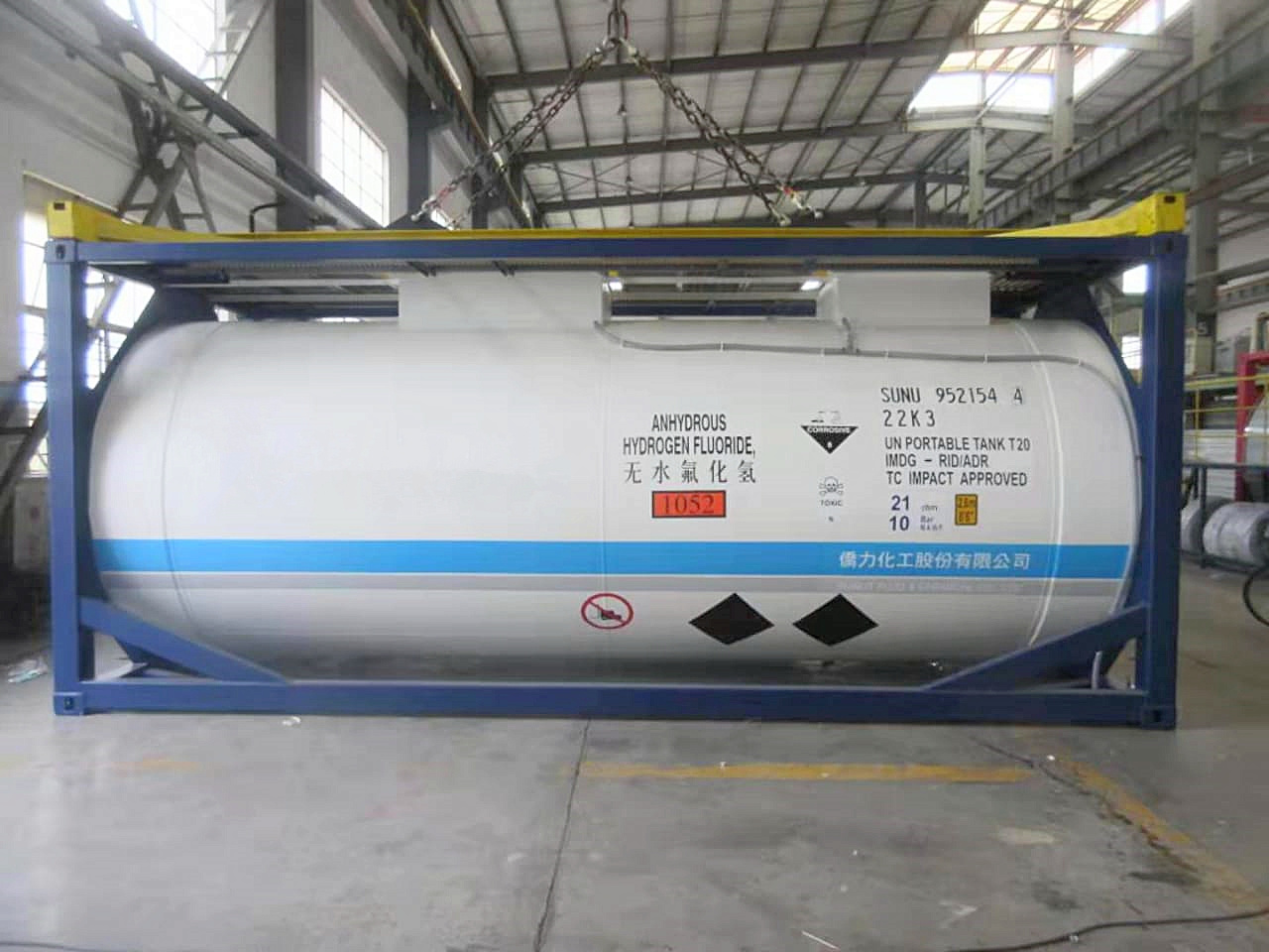

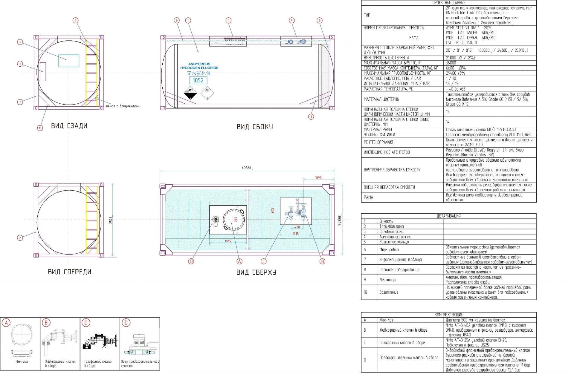

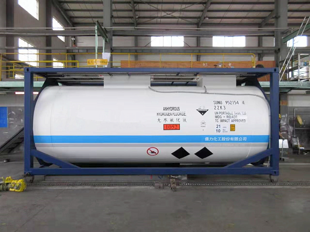

| Описание | 20-фут танк-контейнер, полнокаркасная рама, неизолированный, без парового подогрева с противоударными перегородками |
| Номер инструкции ООН | UN Т20 |
| Код цистерны | L21DH(+) |
| Перевозимый груз | Водород фтористый безводный №ООН 1052 |
| Материал цистерны | Толстолистовая углеродистая сталь для сосудов высокого давления A 516 Grade 60 [415] / SA 516 Grade 60 [415] |
| Материал рамы | Низколегированная высокопрочная конструкционная сталь GB/T 1591-94-Q345D |
| Код типа и размера по ISO 668:1995 | 22К3 |
| Максимальная масса брутто, кг | 36000 |
| Собственная масса контейнера (тара) (±2%), кг | 6600 |
| Максимальная грузоподъемность, кг | 29400 |
| Вместимость цистерны, л | 21000 |
| Давления и температуры | |
| Рабочее давление, МПа/бар | 1.0/10 |
| Испытательное давление, МПа/бар | 1.5/15 |
| Расчетное давление, МПа/бар | 2.2/22 |
| Рабочая температура, °С | -40 - + 70 |
| Габариты, мм | |
| длина | 6058°-6 |
| ширина | 2438°-5 |
| высота | 2591°-5 |
| Расстояние между центрами отверстий угловых фитингов, мм | |
| по длине | 5853±4'5 |
| по ширине | 2259±4 |
| Минимальная толщина стенки цилиндрической части цистерны, мм | 12.0 |
| Минимальная толщина стенки днищ цистерны, мм | 14.0 |
| Угловые фитинги | Согласно международному стандарту ИСО 1161, 8ед. |
| Радиография | Цилиндрическая часть цистерны и днища цистерны полностью (ASME Full) |
| Продукт | Водород фтористый безводный, код ООН 1052 |

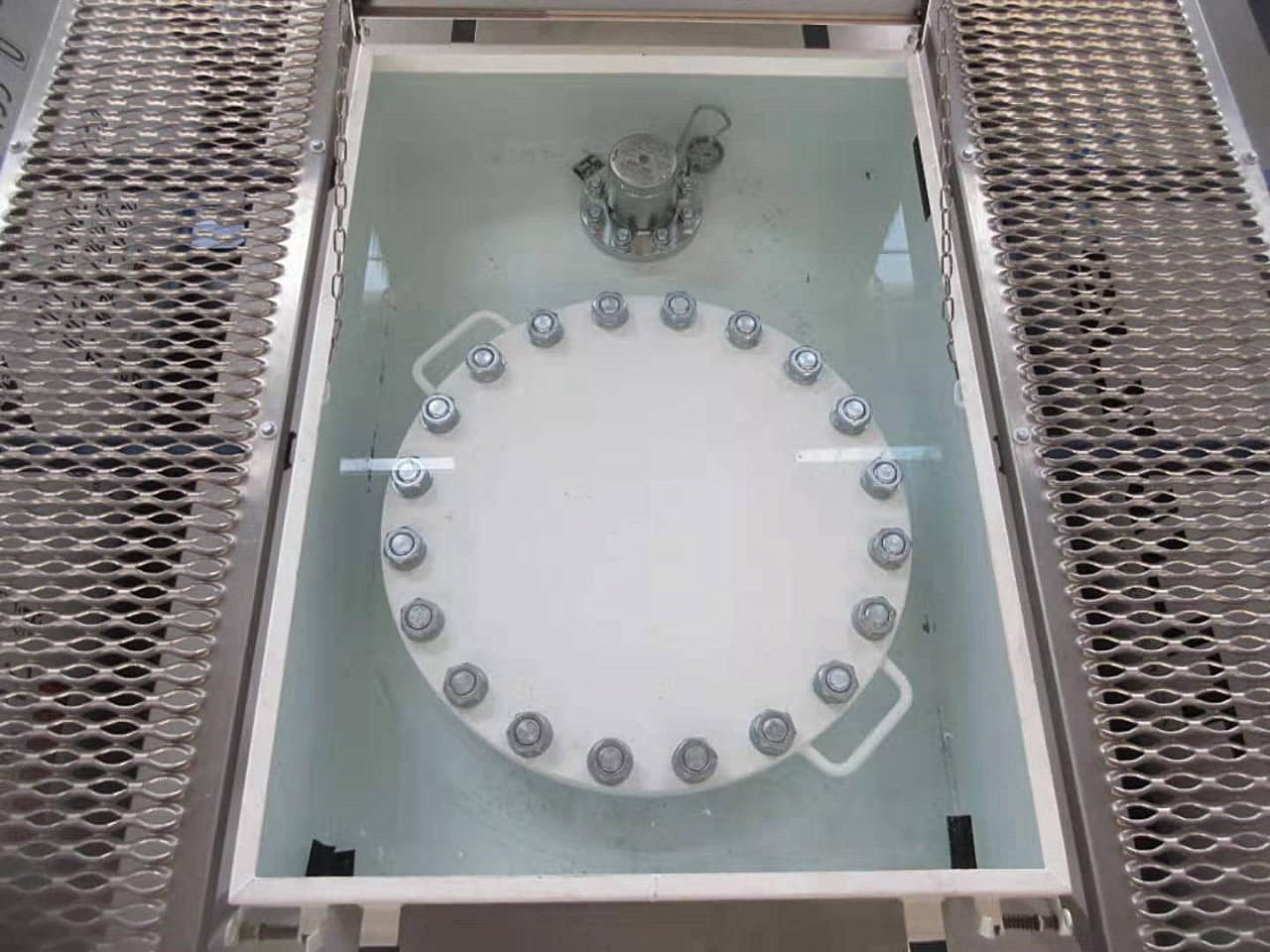

| Люк | JIS 500мм PN 16– Крышка с плоским болтовым (16 болтов) креплением. |

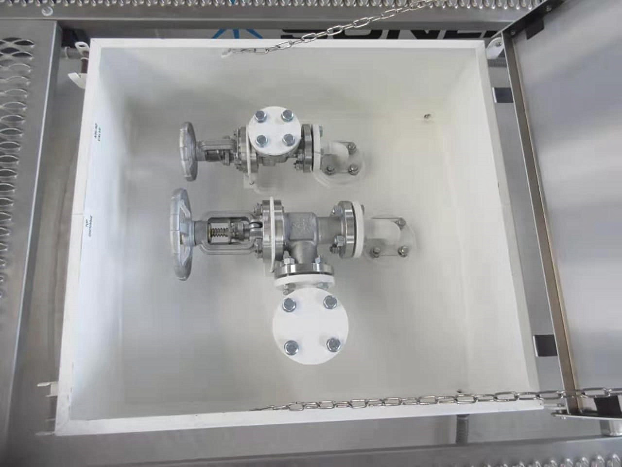

| Узел предохранительного клапана | 2,5-дюймовый фланцевый предохранительный клапан; установочное давление 11 бар |
| Разрывной диск | ND80, с разрывной мембраной, разрывное давление 12,1 бар |
| Манометр | ND63, 0-16 бар, заполненный глицерином, наружный корпус из нержавеющей стали, 1/4 ”BSP штыревое соединение |
| Газофазный клапан в сборе | DN 25 Фланцевое соединение на цистерну, оснащен угловым клапаном Nitto AT-B25A; интерфейс - фланец JIS25 PN16 фланцевый болт |
| Жидкофазный клапан в сборе | Фланец резервуара DN40, оснащенная на полную длину сифонной трубой DN 40, заканчивающейся Nitto AT-B40A угловым клапаном и глухим фланцем с болтовым креплением JIS 40 |
| Защитные короба | Два короба с закрывающейся крышкой; В центральном находится люк и предохранительный клапан; Задняя разливочная коробка содержит соединение газовой фазы и соединение жидкой фазы. Дренажные трубы установлены на каждой стороне каждой верхней коробки. |
| Перегородки | Установлены две противоударные перегородки |
| Площадки обслуживания | Состоят из трапов с настилом из просечно-вытяжного листа алюминия |
| Штабелируемость, ед | 9 |
