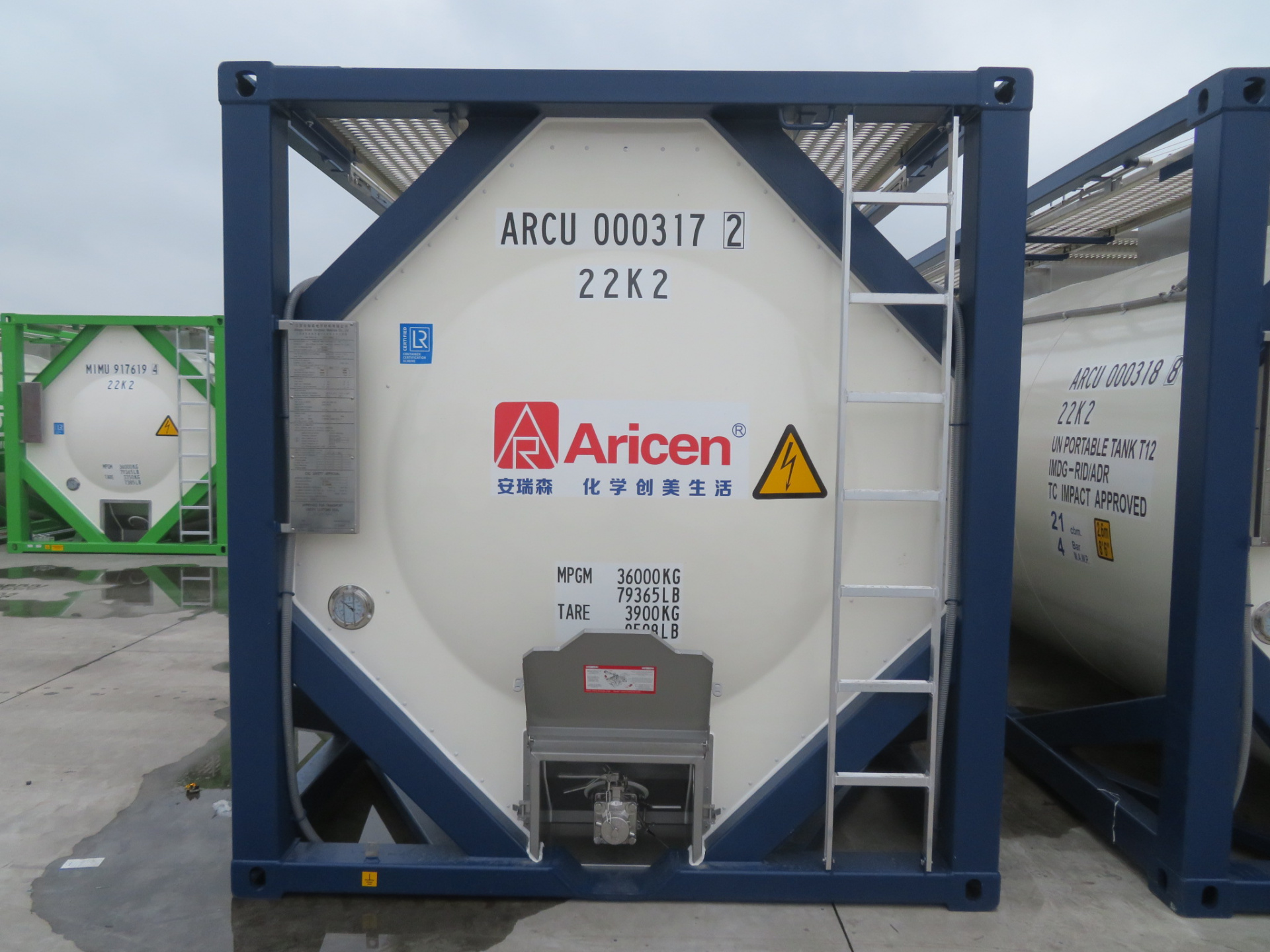

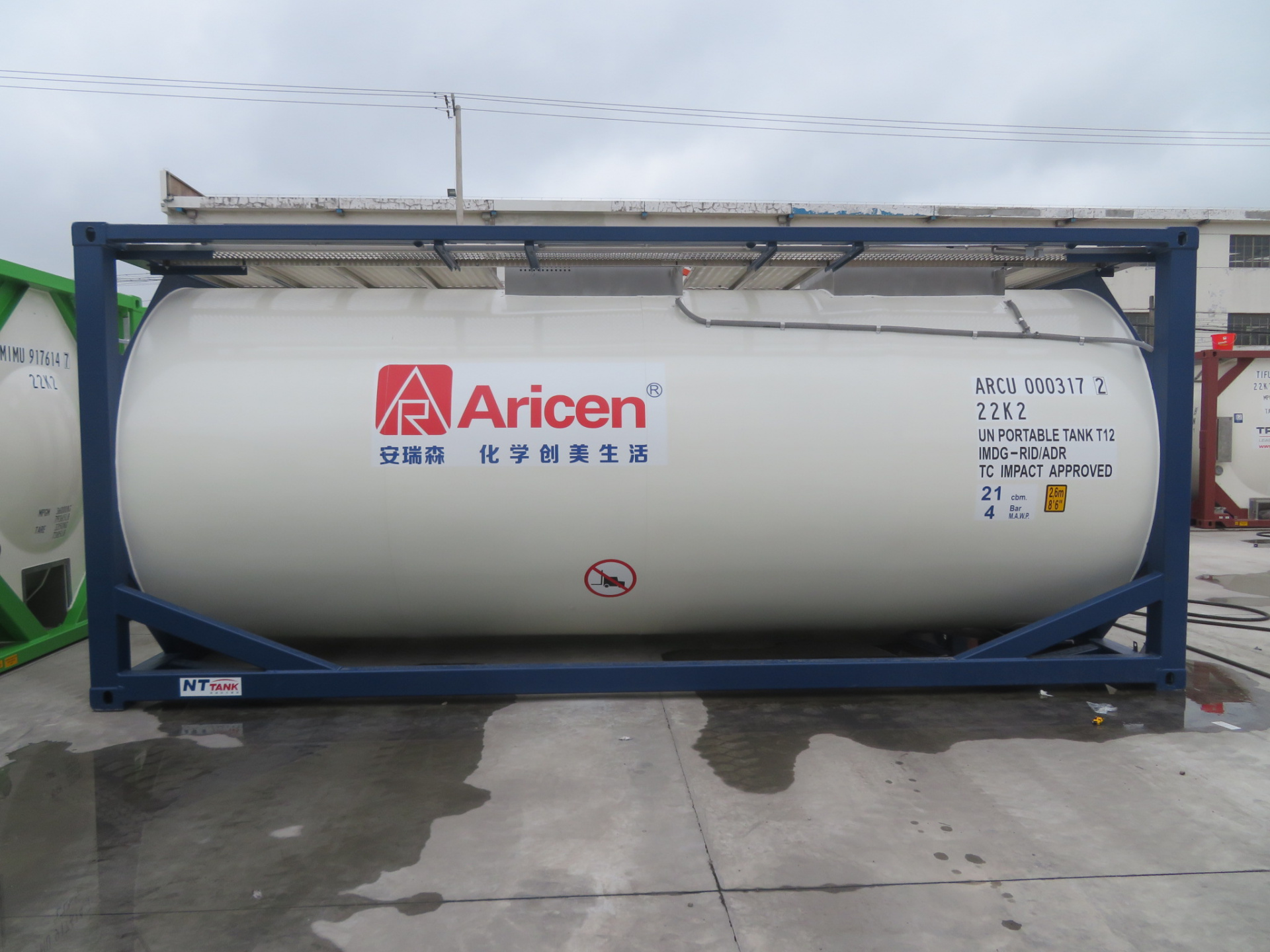

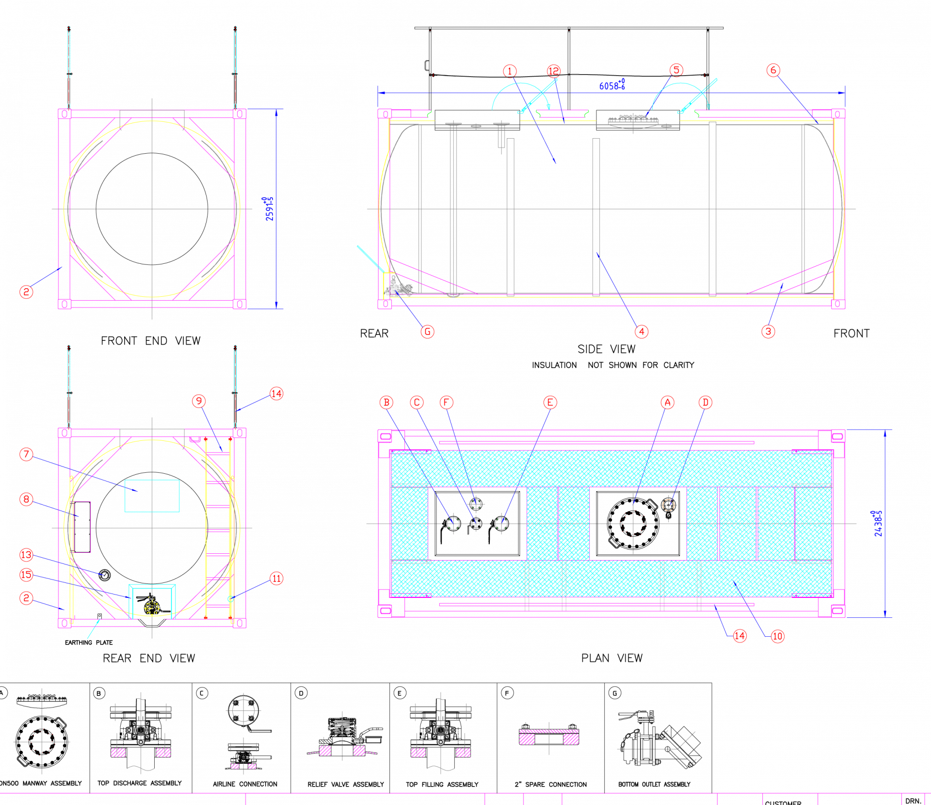

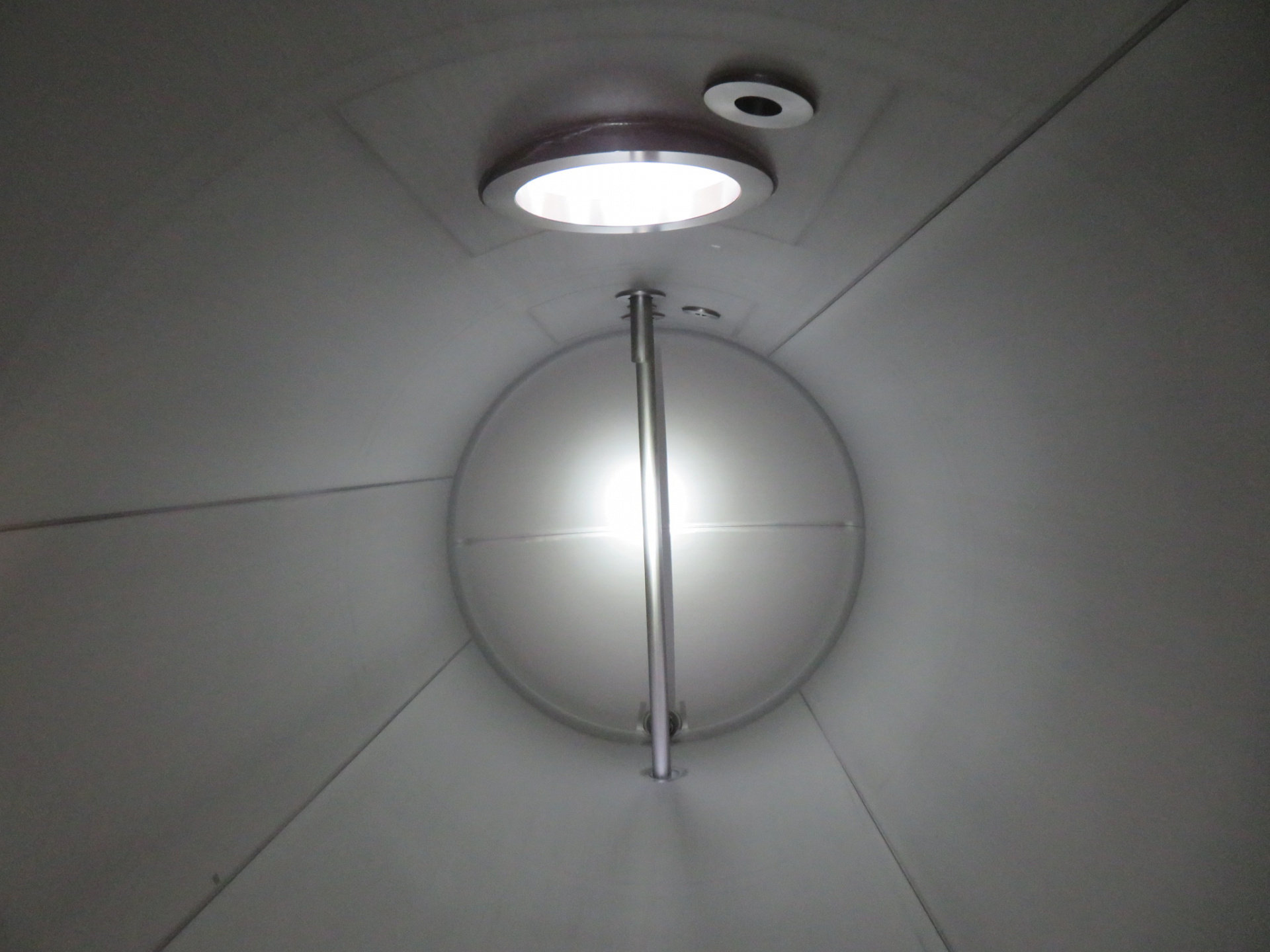

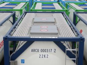

| Изготовление на заказ! Стоимость подлежит уточнению из-за колебания курса валют! Техническая спецификация для контейнера-цистерны | |
| Завод-изготовитель | NantongTankContainerCo., Ltd |
| Тип | Стандартный 20-фут танк-контейнер, тип UN Portable Tank T12 |
| Размеры по полнокаркасной раме, фут (мм) | 20’ / 8’ / 8’6” (6058°-6 / 2438°-5 / 2591°-5 ) |
| Вместимость цистерны, л | 21000 (+0 /- 1.5%) |
| Максимальная масса брутто, кг | 36000 |
| Собственная масса контейнера (тара), кг | 3900 ±3% |
| Рабочее давление, МПа / Bar | 0.4 / 4 |
| Испытательное давление, МПа / Bar | 0.60 / 6 |
| Расчетная температура, °С | - 40 до +130 |
| Материал цистерны | Нержавеющая сталь AISI 304 ASTM A240 |
| Номинальная толщина стенки цилиндрической части цистерны, мм | 5.0 |
| Номинальная толщина стенки днищ цистерны, мм | 6.0 |
| Материал рамы | Сталь конструкционная GB/T 1591-Q355D или SPA-H |
| Угловые фитинги | Согласно международному стандарту ИСО 1161, 8ед. |
| Инспекционное агентство | Регистр Ллойда (Lloyd's Register – LR) или Бюро Веритас (Bureau Veritas) |
| Приборы, арматура, принадлежности | |

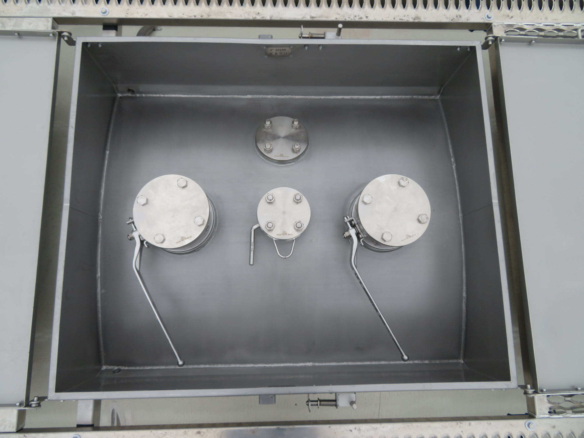

| Люк-лаз с крышкой и прокладкой | Диаметр 500 мм, крышка на 20 болтах. |
| Устройство верхнего слива (налива) груза | 3-фланцевый шаровой клапан с 3-дюймовой сифонной трубой полной длины в комплекте с глухим фланцем на болтах |
| Клапан воздушной (газовой) магистрали | 1,5-дюймовый фланцевый шаровой кран с глухим фланцем на болтах |

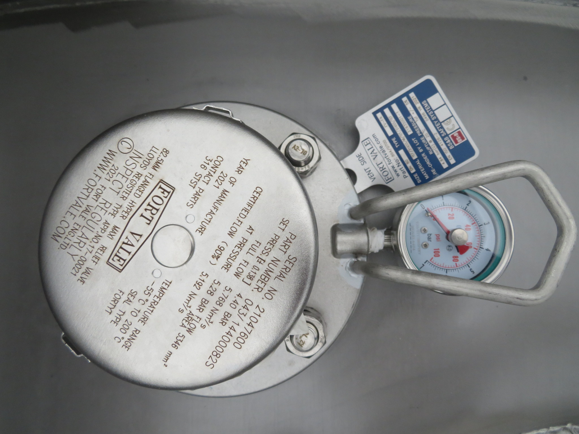

| Предохранительный клапан в сборе | 3-дюймовый фланцевый предохранительный клапан без рамочной сетки, с разрывной диском и манометром. установочное давление: клапан 4,4 бар, разрывной диск: 4,84 бар |
| Устройство верхнего слива (налива) груза | 3- дюймовый фланцевый шаровой клапан с 3-дюймовой короткой сифонной трубкой в комплекте с глухим фланцем на болтах |
| Запасное фланцевое соединение с крышкой под дополнительное оборудование | 2 дюймовая приварная прокладка с глухим фланцем |

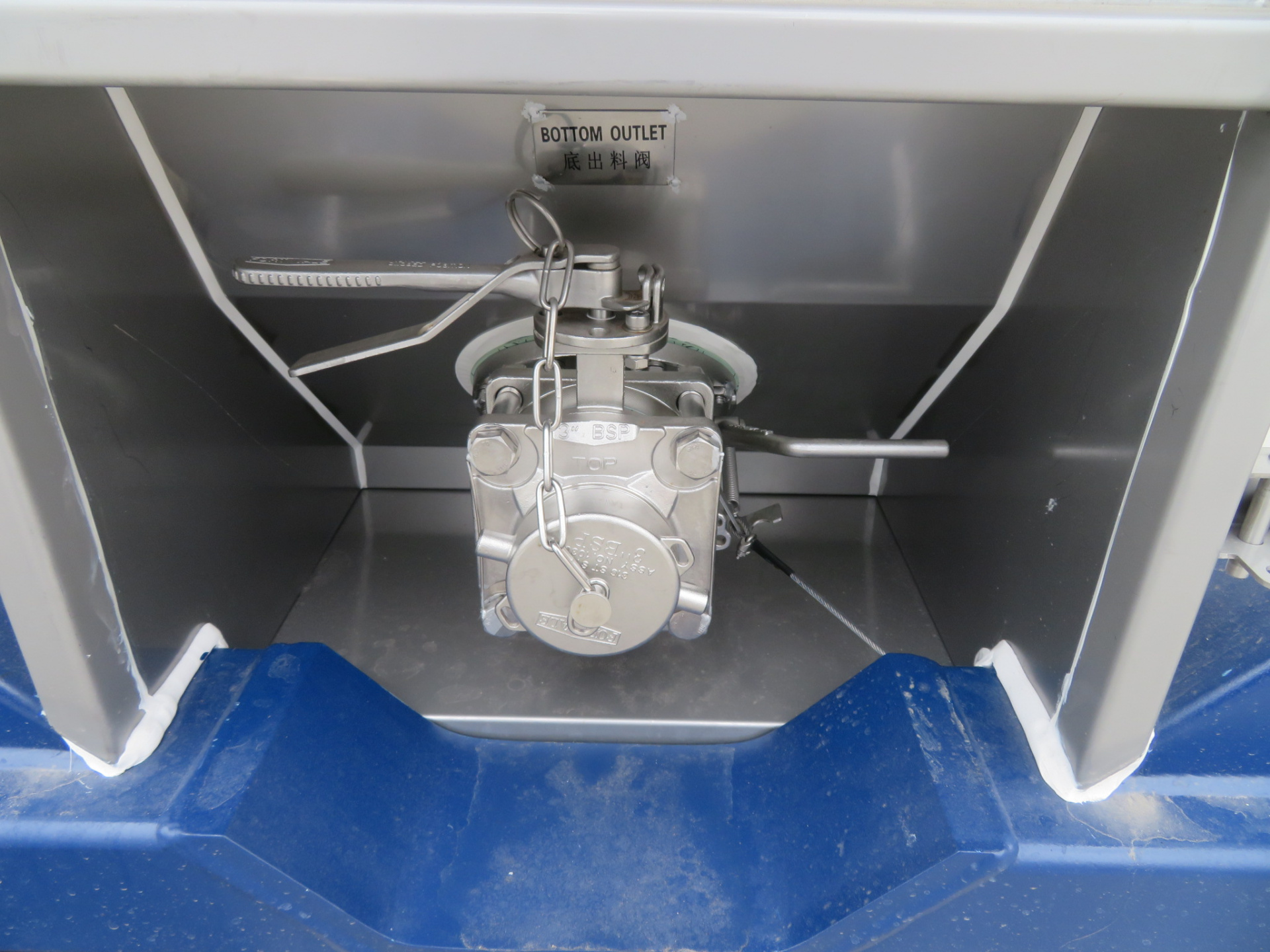

| Нижнее устройство слива (налива) груза | Последовательно установленные внутренний 3” 45° донный клапан и 3” зажимной поворотный кран (наружный клапан) и выходной патрубок с резьбой 3"BSP и резьбовой крышкой |
| Площадки обслуживания | Состоят из трапов с настилом из просечно-вытяжного листа алюминия |
| Термометр | С двойной шкалой, диапазон измерения – от минус 40 до плюс 160°С |
| Лестница | Алюминиевая, противоскользящая. Расположена справа сзади. |
| Заземление | На нижней поперечной балке задней торцевой |
| Пенал для документов | Пластиковый тубус в задней части справа. |
