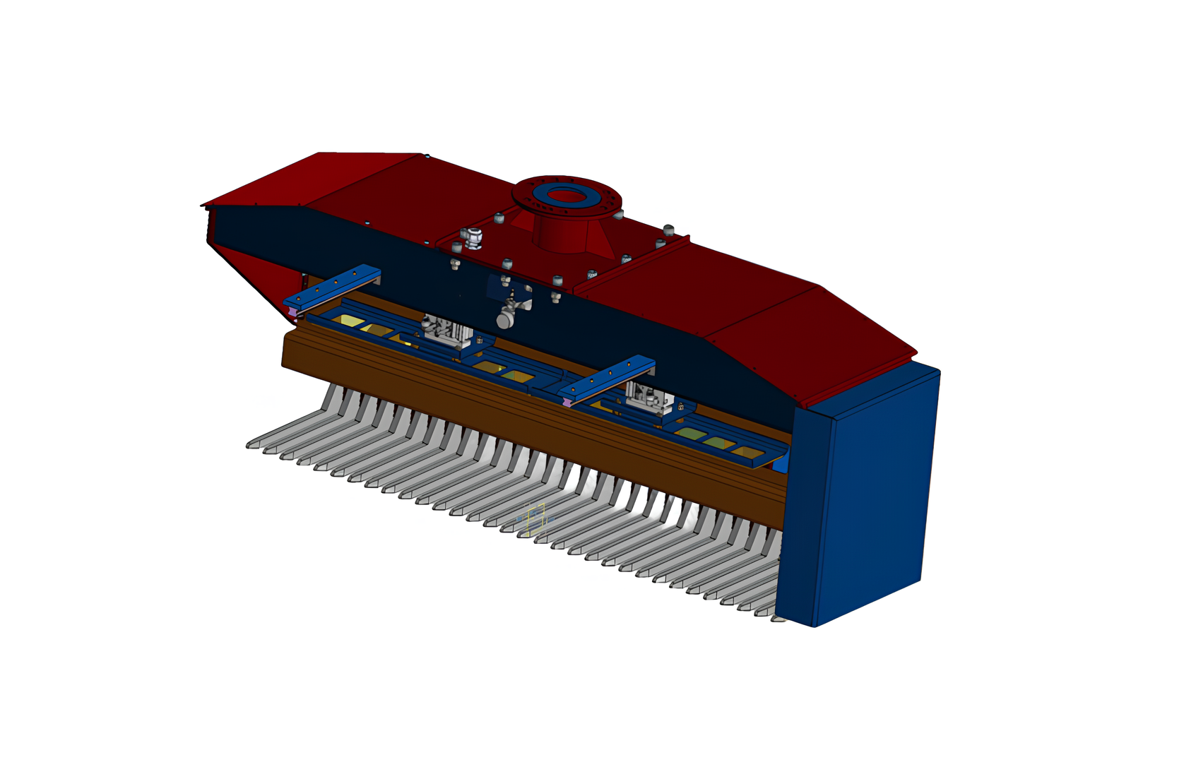

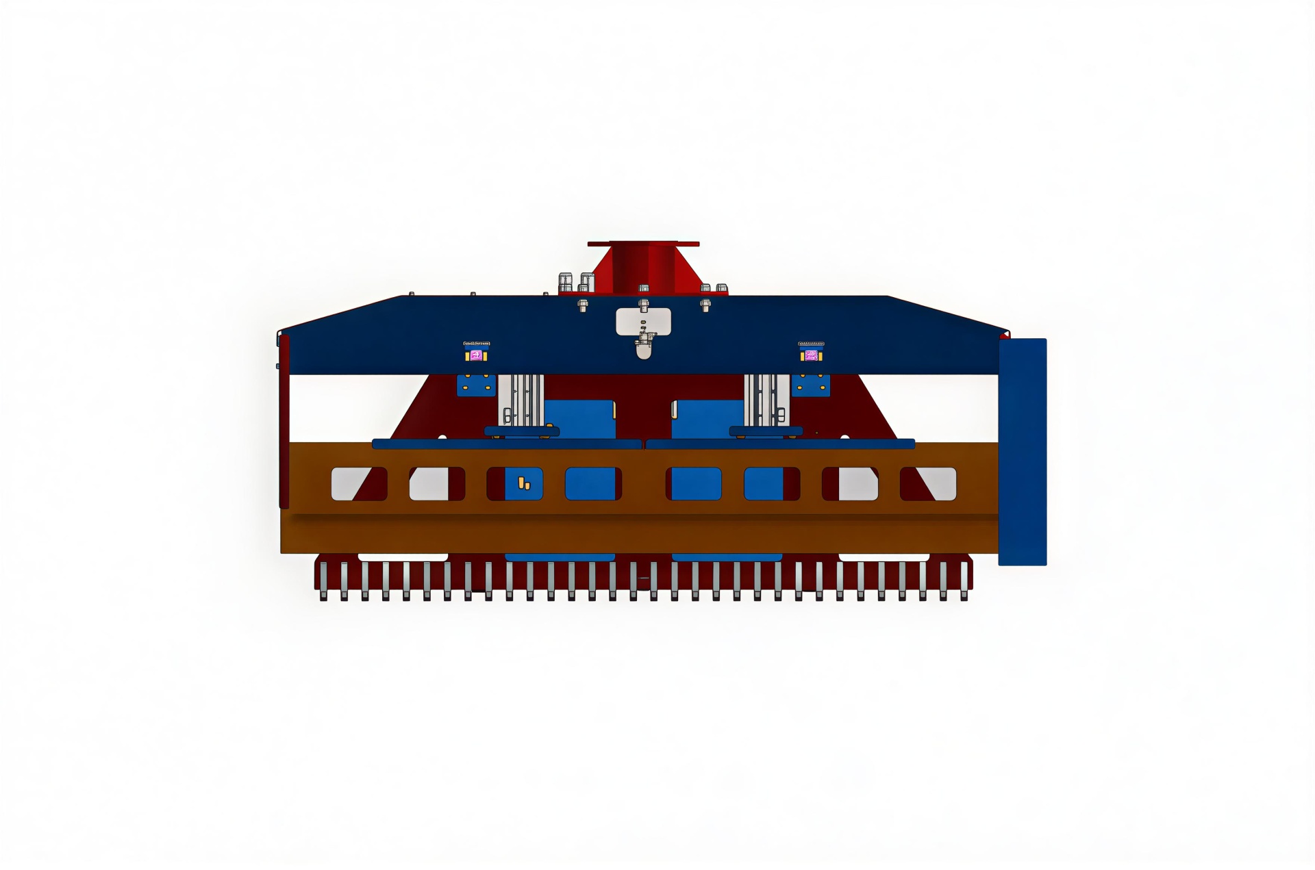

  • Подходит для работы с коробками, ящиками, лотками, негабаритными мешками и контейнерами с открытым верхом. Используется для захвата грузов снизу на рольгангах и их последующей укладки на поддоны
    ОПИСАНИЕ:
    • Универсальный: подходит для грузов разных размеров и типов (включая нестандартные формы)
    • Высокая скорость: скорость обработки до 800 предметов/час за счет быстрого захвата и разгрузки
    • Горизонтальная разгрузочная панель обеспечивает точное позиционирование груза
    • Надежность и безопасность: прижимные пластины фиксируют груз при транспортировке, исключая смещение даже на высокой скорости
    • Прочная конструкция гарантирует стабильную опору снизу, что критично для хрупких или сыпучих материалов
    • Оптимизация пространства: обеспечивает максимально плотную укладку на поддоне, экономя место и повышая устойчивость груза
    • Дополнительные опции: возможна установка вакуумных присосок для перемещения листов
    Характеристики захвата:                                                                                    Тип захвата                                                                                                                      Вилочный, порядный
    Привод захватаПневматический
    Основные функцииЗахват, транспортировка и укладка на поддон ряда гофрокоробов
    Переносимый грузКоробы, ящики, лотки, паллеты, картонный разделитель слоев
    Размеры паллеты1200*800мм/1200*1000 мм
    Размер картонного разделителя слоев1200*800 мм
    Размеры коробовот 396*296*359 до 592*392*201 (мм, Д*Ш*В)
    Количество одновременно переносимых изделийдо 7 шт
    Габариты захвата1200*800*600 (мм, Д*Г*В)
    Грузоподъемность40 кг
    Масса захвата120 кг
    Исполнение материала захватаЛистовая нержавеющая сталь, конструкционный алюминиевый профиль, анодированный алюминий
    Условия эксплуатацииТемпература окружающей среды +10 градусов, температура перемещаемого объекта +60 градусов
    Гарантия12 месяцев
