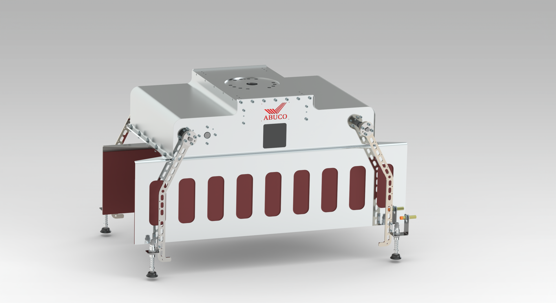

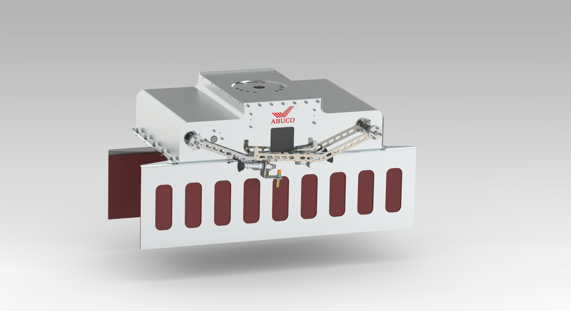

Разработан и изготовлен для механического/фрикционного захвата продукта с двух сторон. Идеальное решение, когда захват сверху невозможен.
Подходит для перемещения продукции, упакованную в коробки, ящики, в полиэтиленовую пленку, а также для перемещения тонкостенной упаковки различных форм.
ОПИСАНИЕ:
  • За счет смыкания параллельных губок пневмоцилиндрами обеспечивается надежное удержание продукта
  • Пружины губок изготовлены из пружинной стали так, чтобы исключить динамические нагрузки на продукт
  • Большой ход зажимной пластины позволяет уверенно захватывать короба с разной шириной
  • Зажимная пластина оснащена резиновой накладкой для лучшего удержания короба
  • Характеристики захвата
Тип захватаПараллельный
Привод захватаПневматический
Основные функцииПеремещение коробок, ящиков, лотков с продукцией
Переносимый грузКоробки, ящики, лотки
Габариты захвата1350х670х560 (мм, длина*ширина*высота)
Максимальные габариты груза1200*400*400 (мм, длина*ширина*высота)
Грузоподъемностьдо 50 кг
Масса захватадо 65 кг
Исполнение материала захватаКонструкционная сталь с порошковым покрытием. Возможно изготовление из нержавеющая стали для применения в пищевой отрасли
Условия эксплуатацииТемпература окружающей среды от +10 градусов до +50.
