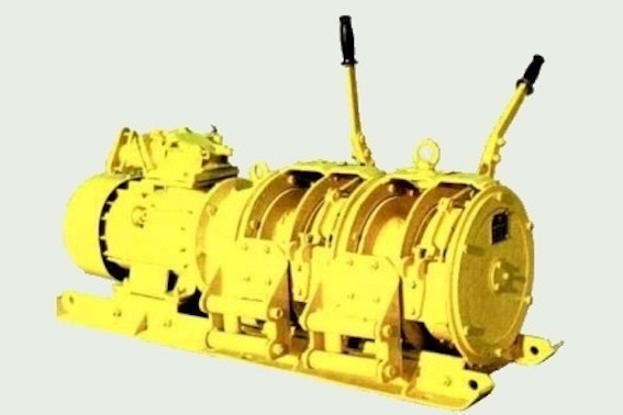

Скреперная лебедка 17ЛС2СМА
Обновлено 05.04.2023 500481
Скреперная лебедка 17ЛС2СМА двухбарабаная с соосным расположением электродвигателя мощностью 18,5 КВт предназначена для доставки отдельной от массива горной массы при подземной разработке полезных ископаемых.
Лебедки скреперные 17ЛС2СМА используются также на открытых разработках и являются средством механизации складирования сыпучих и кусковых материалов. Лебедки иногда применяются для передвижения ж/д составов и плавучих средств.
Возвратно-поступательное движение скрепера осуществляется при включении и выключении рабочего и холостого барабана ручным тормозом планетарных редукторов.
Для включения рабочего барабана необходимо при работающем двигателе затянуть соответствующий тормоз, при этом происходит наматывание каната на рабочий барабан, что вызывает перемещение груженого скрепера. Одновременно с холостого барабана канат сматывается. Скрепер перемещается посредством переменного включения тормоза планетарных редукторов рабочего и холостого барабанов в нужном направлении. Управление лебедки ручное.
Электрооборудование скреперных лебедок 17ЛС2СМА, предназначенных для шахт опасных по газу и пыли, исполняется во взрывобезопасном исполнении. Скреперные лебедки канатом и скрепером не комплектуются.
Тяговое усилие на последнем слое навивки каната, кН (кгс) 16000 (1600)
Скорость каната, м/с 1,26
Диаметр каната, мм 14
Канатоемкость барабана, м 60
Установленная мощность, кВт 18,5
Длина, мм 1550
Ширина, мм 650
Высота, мм 632
Масса лебедки без каната, кг 760
