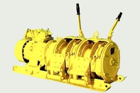

Скреперная лебедка 10ЛС2СМА двухбарабаная с соосным расположением электродвигателя мощностью 11 КВт предназначена для доставки отдельной от массива горной массы при подземной разработке полезных ископаемых.
Лебедки скреперные 10ЛС2СМА используются также на открытых разработках и являются средством механизации складирования сыпучих и кусковых материалов. Лебедки иногда применяются для передвижения ж/д составов и плавучих средств.
Возвратно-поступательное движение скрепера осуществляется при включении и выключении рабочего и холостого барабана ручным тормозом планетарных редукторов. Для включения рабочего барабана необходимо при работающем двигателе затянуть соответствующий тормоз, при этом происходит наматывание каната на рабочий барабан, что вызывает перемещение груженого скрепера. Одновременно с холостого барабана канат сматывается. Скрепер перемещается посредством переменного включения тормоза планетарных редукторов рабочего и холостого барабанов в нужном направлении. Управление лебедки ручное.
Электрооборудование лебедок скреперных 10ЛС2СМА, предназначенных для шахт опасных по газу и пыли, исполняется во взрывобезопасном исполнении. Скреперные лебедки канатом и скрепером не комплектуются.
Номинальная мощность, кВт   11
Среднее тяговое усилие на рабочем барабане, Н (кгс)   10000 (1000)
Средняя скорость каната рабочего хода, м/с   1,25
Средняя скорость каната холостого хода, м/с    1,7
Наибольший диаметр рабочего каната, мм   12
Расчетная канатоемкость барабана, м   45
Длина, мм 1350
Ширина, мм 570
Высота, мм 561
Масса, кг 508
Масса с магнитным пускателем, кг   558
