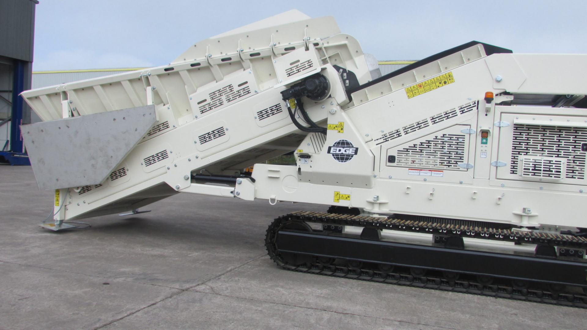

Производитель: EDGE.Страна: Великобритания (Северная Ирландия).Модель: LTS75 360.Мобильный полноповоротный (360°) штабелер / конвейерный погрузчик / судопогрузчик / вагонопогрузчик обеспечивает...
ООО «ЭКОПРОМ»Производитель: EDGE.
Модель: LTS75 360.

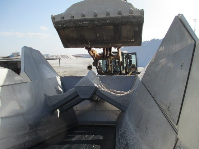

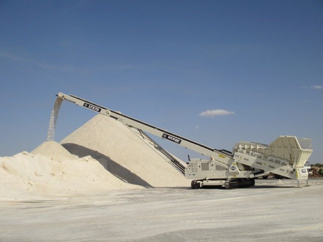

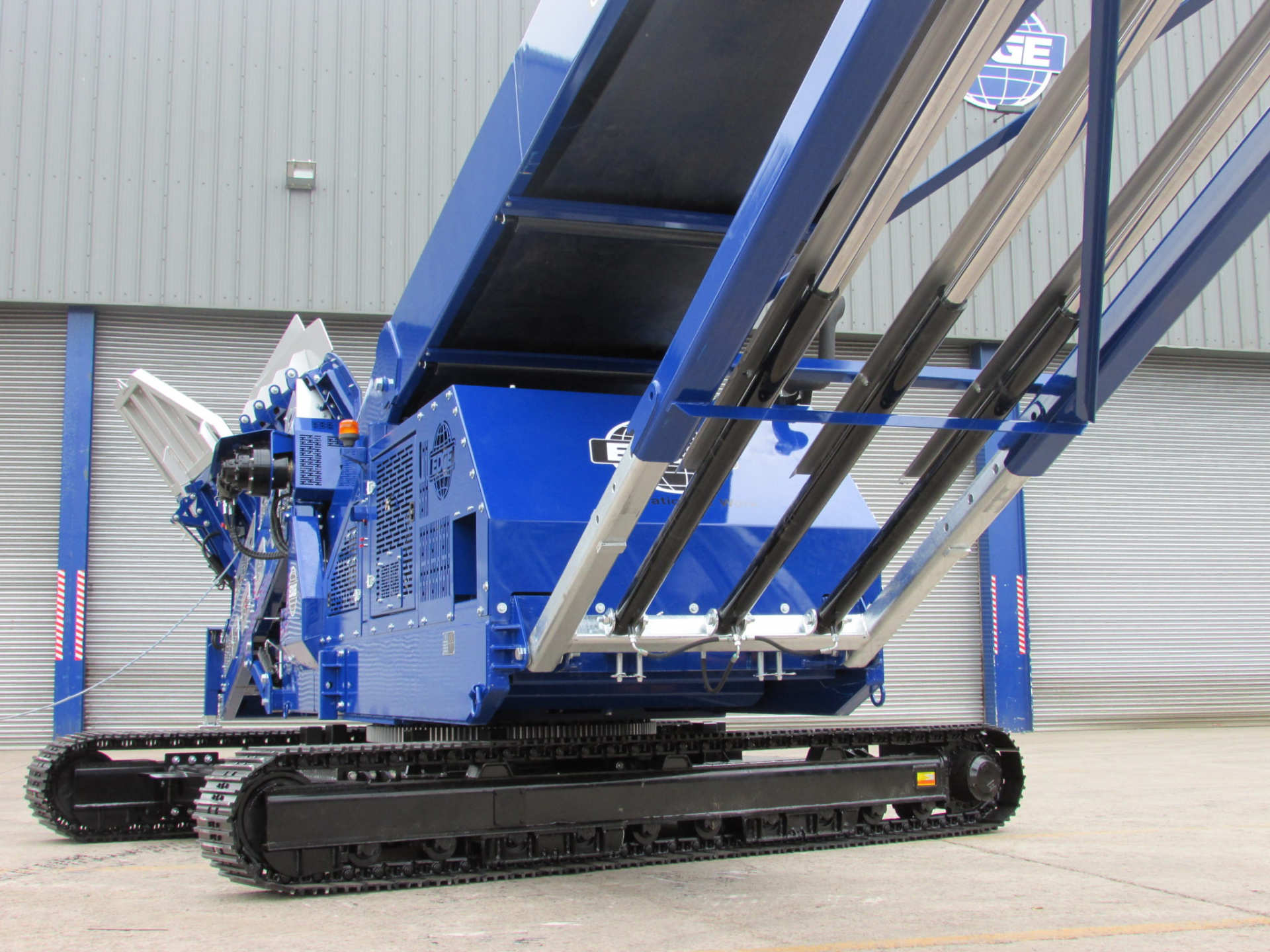

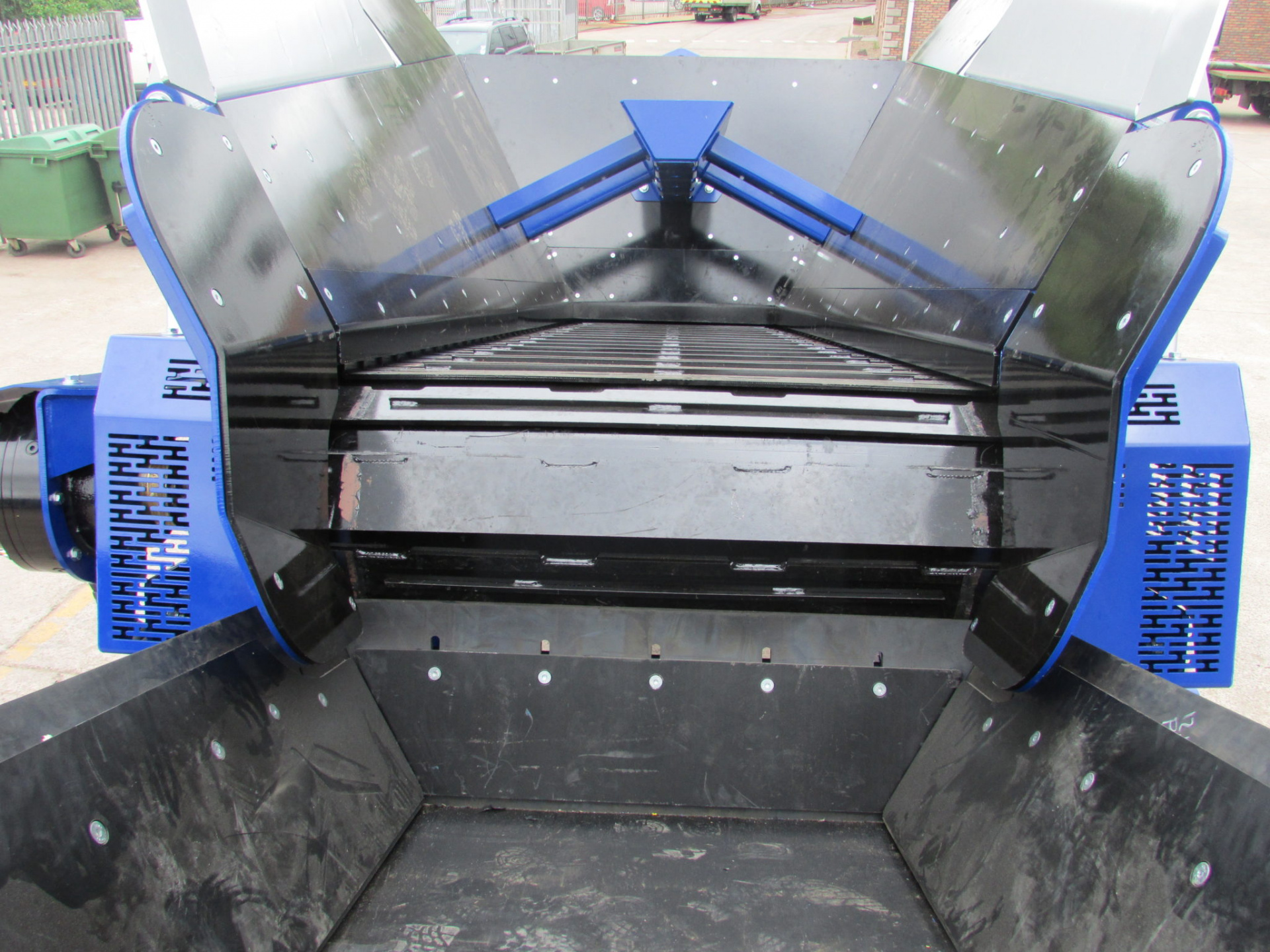

Мобильный полноповоротный (360°) штабелер / конвейерный погрузчик / судопогрузчик / вагонопогрузчик обеспечивает возможность приёма материала в бункер с 3-х сторон при небольшой высоте подачи и его последующую равномерную разгрузку в штабель, в вагон или самосвал, в баржи и прочие суда. Машина отлично подходит для совместной работы с фронтальным погрузчиком, грейферным краном или экскаватором.
Поворотная надстройка позволяет обеспечить большую ёмкость склада материала без лишних перемещений или наоборот по необходимости перемещать штабелер вдоль склада, состава вагонов или судна.
Технические параметры:
- Производительность: до 1100 т/ч;
- Высота разгрузки: до 9,2 м;
- Двигатель: CAT 4.4, Tier 3 / 3A, мощность 74,5 кВт / 100 л.с.;
- Бункер: 11 м3;
- Пластинчатый питатель 1200 мм с регулировкой скорости;
- Разгрузочный конвейер 23 м, рабочий угол - регулируемый 0 - 25°, ширина ленты 1200 мм, тип ленты 3-слойная, привод - двойной, складная головная секция;
- Пульт дистанционного управления по радио;
- Гусеничное шасси, опорная поверхность 4000 мм;
- Транспортные габариты (Д х Ш х В): 19200 х 3200 х 3400 мм;
- Масса: 30,1 т.;
