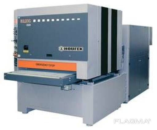

ООО «ИнструментПлюс»Калибровально-шлифовальные станки DUPLEX являются модульной конструкцией, что позволяет подобрать именно ту комплектацию станка, которая максимально подходит заказчику. Станок может быть оснащён такими узлами и их комбинациями:
R - Узел с рабочим валом
C - Узел с рабочим валом и утюжком (пяткой)
Стандартная комплектация
-Два шлифовальных узла : 1 типа R , 2 типа C + регулируемый утюжок - верхнее шлифование
-Два шлифовальных узла : 1 типа R , 2 типа C + регулируемый утюжок - нижнее шлифование
-1-й рабочий вал обрезиненный D=160 mm, 90Sh
-2-й рабочий вал обрезиненный D=160 mm, 45Sh
-Длина шлифовальной ленты 1900 mm
-мин. длина заготовки 1200 mm
-автоматическое переключение звезда / треугольник
-амперметры нагрузки на эл. двигатели агрегатов
-инфракрасные датчики осцилляции шлифовальных лент
-фиксированный стол - перемещаются шлифовальные агрегаты
-электронное измерение высоты рабочих агрегатов с цифровым дисплеем
-ручная коррекция рабочих агрегатов в зависимости от зернистости шлифовальных лент
-автоматическая коррекция рабочих валов в зависимости от введённых данных
-две скорости подачи заготовок - 4,5/ 9 м/мин
-обрезиненные прижимные вальцы - по 2 шт. на каждый агрегат
-пневматические дисковые тормоза для каждого эл. двигателя
-звукоизоляция
-электрика и безопасность соответствуют стандарту CE
Дополнительные опции
-20HP (15kW) эл. двигатель
-25HP (18,5kW) эл. двигатель
-электронная панель управления с цветным TouchScreen монитором 10,4"
-две скорости шлифовальной ленты 9/18 м/сек
-стальной вал вместо обрезиненного, D=160 mm или D=200 mm
-обрезинение рабочего вала D=160 mm твёрдостью 30 Sh, 40 Sh, 60 Sh
-обрезинение рабочего вала D=200 mm твёрдостью 30 Sh, 45 Sh, 60 Sh
-преобразователь частоты для изменения скорости подачи в пределах 3 - 12м/мин
-преобразователь частоты для изменения скорости шлифовальной ленты в пределах 3 - 20 м/сек
-автоматический обдуватель шлифовальной ленты с перемещаемыми форсунками для 1 шлифовального агрегата
