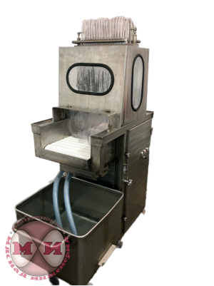

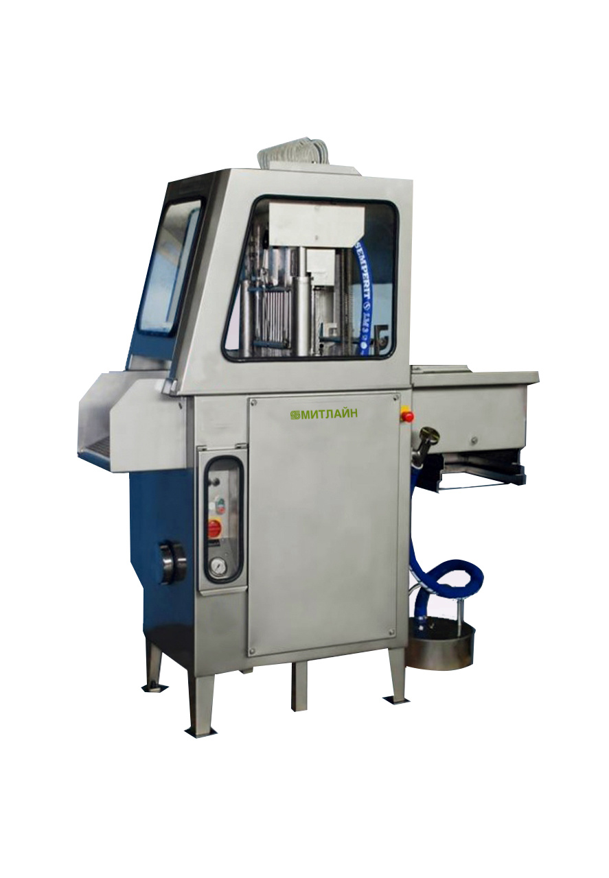

Инъектор предназначен для равномерной посолки мяса и мясных
продуктов рассолом с добавлением специй, пищевых приправ и про-
чего.
-Диаметр игл и мощность насоса — по запросу клиента!
-Сварная конструкция из нержавеющей хромоникелевой стали, поверхность чисто отшлифована и отполирована.
-Рабочая скорость, давление и количество впрыскиваемого рассола - точно регулируются;
-Закрытое машинное отделение – внутренняя часть инъектора не загрязняется;
-Откидной кожух максимально облегчает очистку;
-Рабочие инструменты снабжены системой быстрой сменой игл,
-Клапан для регулирования давления впрыскивания рассола, высокопроизводительный насос;
-Запорный клапан для управления моментом впрыскивания рассола через иглы;
Технические характеристики:
Размеры: 1530х650х2140 мм;
Высота прохода: 220 мм;
Количество игл: 15х4=60 шт;
Номинальное напряжение: 3x400В, 50 Гц;
Общая потребляемая мощность: 4,5 кВт;
Производительность (в зависимости от продукта): до 3000 кг/ч;
Приводной двигатель: 1,1/1,5 кВт; 1400/2800 об/мин;
Ширина транспортера: 290 мм;
Давление инъецирования: 1,0-5,5 бар;
Скорость инъецирования: 32/64 такт/мин;
Вес: 240 кг.
