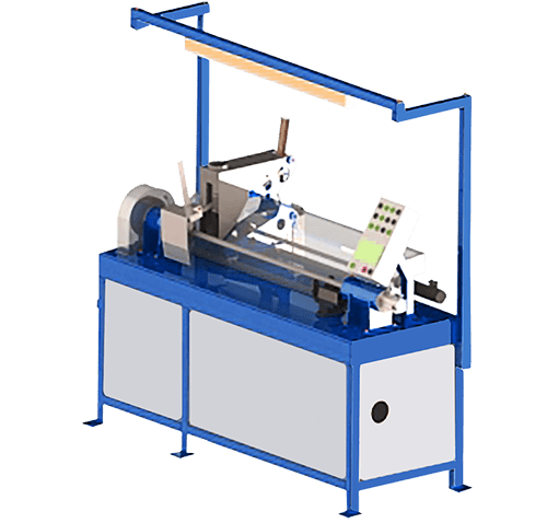

Станок предназначен для резки рулонов различных изоляционных материалов. Загрузка рулона осуществляется вручную. Резка рулонов осуществляется автоматически по заданным на пульте управления параметрам.
Тип станка автомат
Тип ножа плоский
Макс. диаметр рулона 150 мм
Макс. ширина рулона 1000 мм
Внутренний диаметр втулки 36/55 мм
Автоматическая бобинорезательная машина предназначена для резки рулонов без перемотки различных изоляционных материалов, ткани. На пульте управления оператор задает ширину реза и количество резов, затем нажимает на кнопку «пуск», после чего рулон разрезается в автоматическом режиме.
Опции машины:
Пневматическое крепление рулонов
Автоматическое перемещение узла реза
Автоматическая подача ножа
Плоский нож, подача ножа сверху
Регулируемая скорость подачи ножа
Длинна втулки (при ширине рулона 900 мм), мм 1000
Длинна втулки (при ширине рулона 1000 мм), мм 1100
Диаметр рулонов, мм до 150
Внутренний диаметр рулонов, мм 36/55
Минимальная ширина нарезаемых рулонов, мм 8
Уровень шума при максимальной скорости, дБА не более 85
Необходимое давление пневмосети, МПа 0,55 - 0,6
Электропитание 3 фазы/380 В, 50 Гц
Габаритные размеры, мм 2115x900x1900
