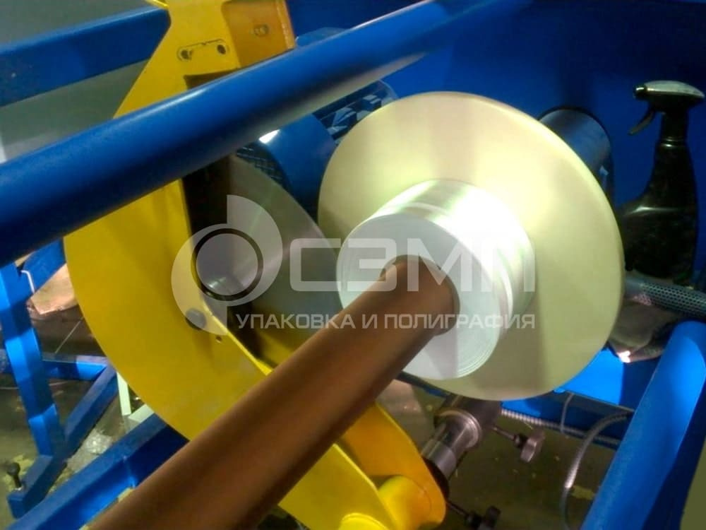

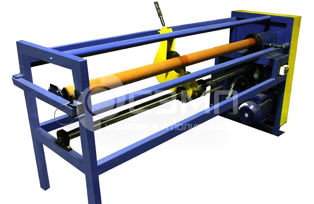

Станки предназначены для резки различных видов клейких лент, ткани, спанбонда, вспененных и других рулонных материалов. Загрузка рулона осуществляется вручную, подача ножа осуществляется вручную, перемещение узла реза осуществляется вручную.
Бобинорезательная машина предназначена для резки рулонов различных видов клейких лент, ткани, вспененных и изоляционных материалов, спанбонда.
Опции машины:
Крепление рулонов кулачковым механизмом фиксации
Ручное перемещение узла реза
Ручная подача ножа
Резка осуществляется дисковым ножом без привода
Ручное выставление ширины реза
Предусмотрено увлажнение ножа
Тип станка ручной
Тип ножа дисковый
Ширина рулонов, мм до 1600
Диаметр рулонов, мм до 350
Внутренний диаметр рулонов, мм 76
Минимальная ширина нарезаемых рулонов, мм 6 (в зависимости от материала и диаметра)
Уровень шума при максимальной скорости, дБА не более 85
Электропитание 3 фазы/380 В, 50 Гц
