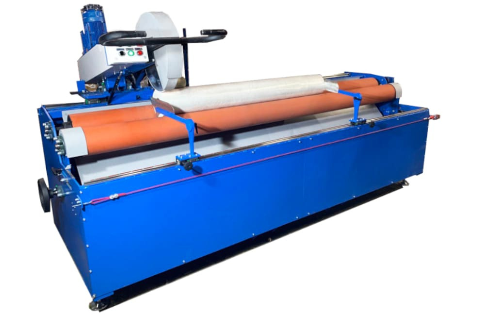

ООО Северо-западное машиностроительное предприятиеПредлагаем напрямую от Российского производителя РУЛОНОРЕЗКУ СРР-07.

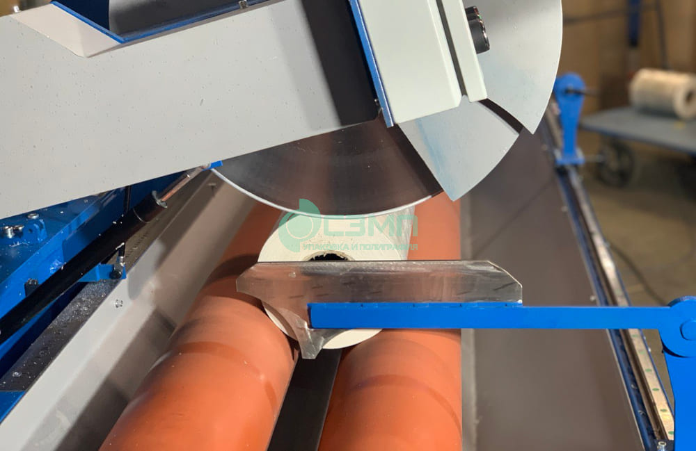

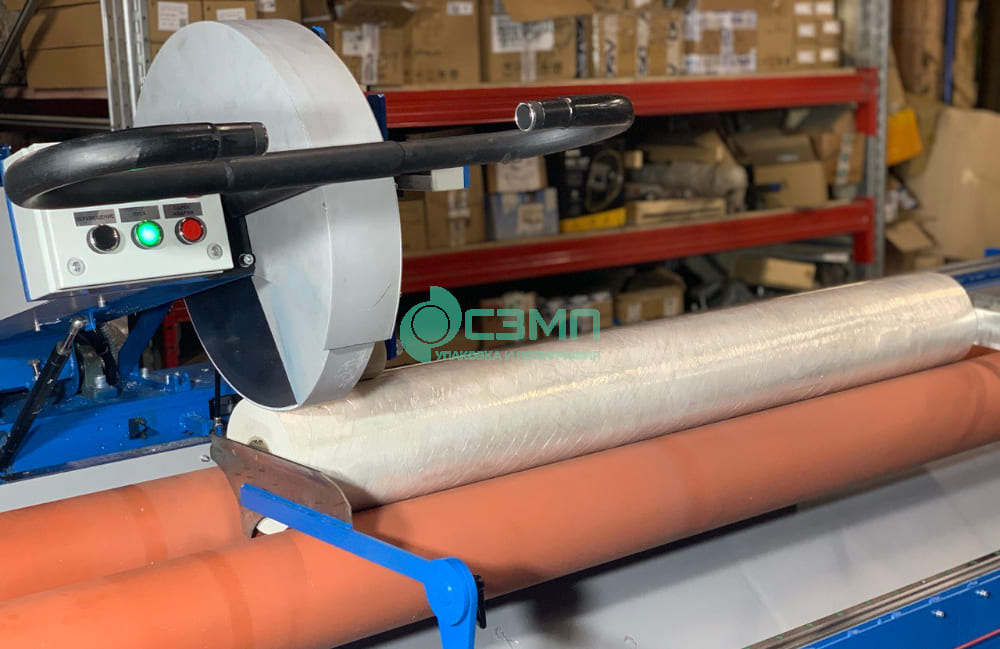

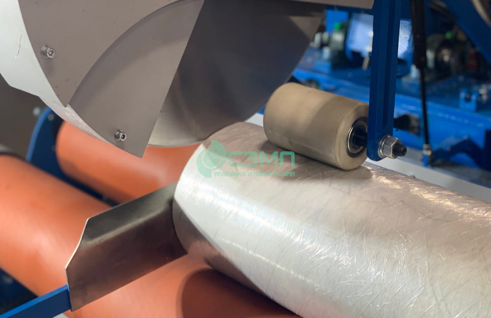

Станок предназначен для резки без перемотки клейких материалов, изоляционных, напольных, кровельных покрытий, текстильных тканей, материалов на резиновой основе, войлочных полотен, стекловолокна, винила и другого. Особенность машины - независимость от диаметра втулки рулона.
Машина предназначена для резки без перемотки рулонов различных видов клейких материалов, спанбонда, изоляционных и вспененных материалов, напольных, кровельных покрытий, текстильных тканей, материалов на резиновой основе, войлочных полотен, стекловолокна, винила и другого. Машина имеет высокий уровень надежности конструкции, проста в управлении и обслуживании. Система резки гарантирует ровный торец нарезаемых ролей с внутренней втулкой и без.
Опции машины:
Электронная линейка задания ширины резки;
Интегрированное устройство заточки ножа;
Система охлаждения и смазки ножа;
Устройство загрузки-разгрузки рулона;
Регулируемая скорость вращения рулона и ножа;
Пневматическая фиксация позиции ножевой каретки
Тип станка безваловый
Тип ножа дисковый
Ширина рулонов, мм до 2200
Диаметр рулонов, мм 350
Внутренний диаметр втулки, мм 30-76
Точность позиционирования ножа, мм ±0,1
Установленная мощность, кВт 3,5
Необходимое давление пневмосети, МПа 0,55 - 0,6
Питающее напряжение 3 фазы/380 В, 50 Гц
