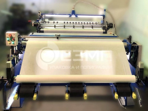

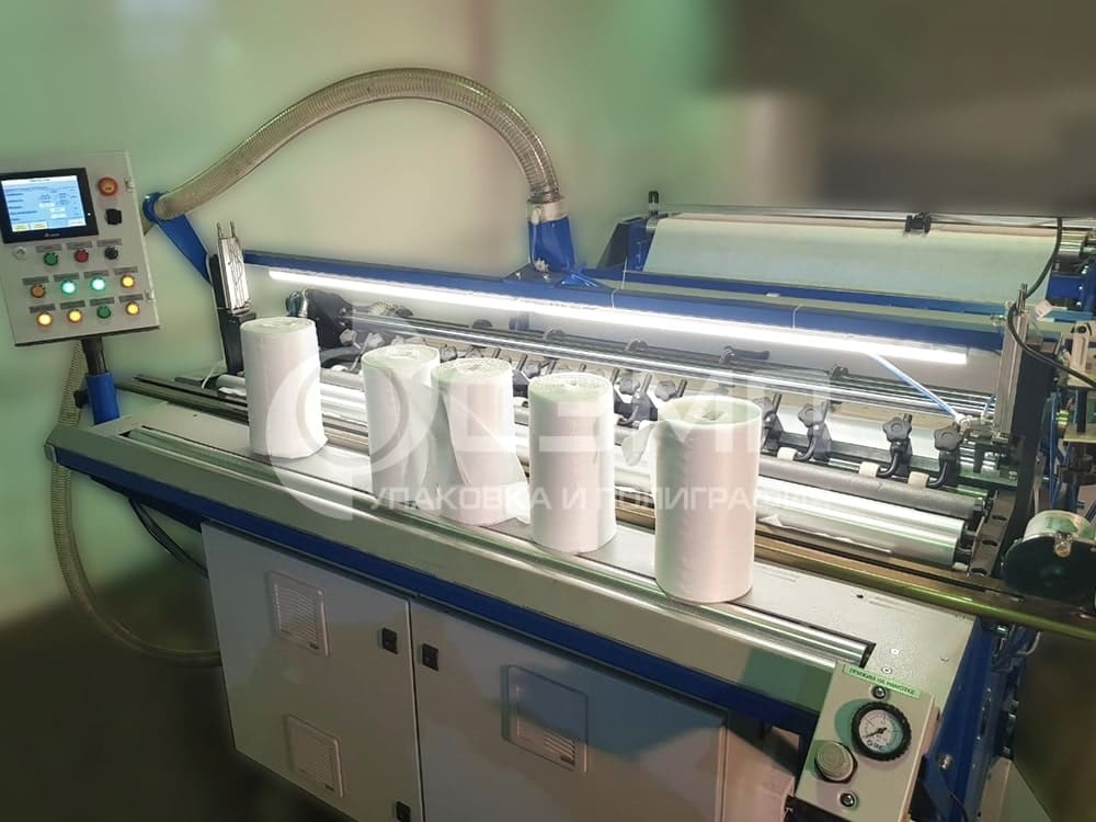

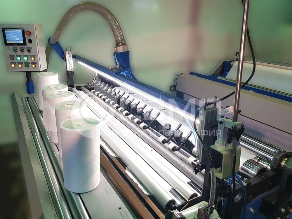

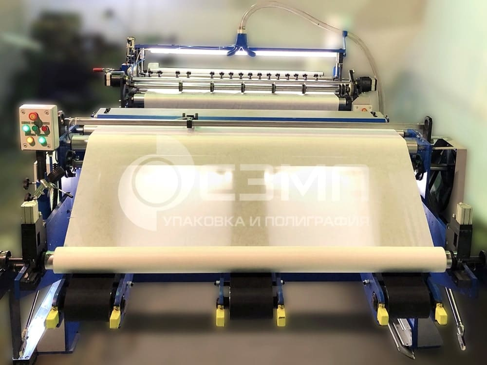

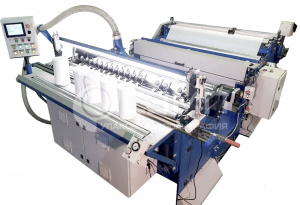

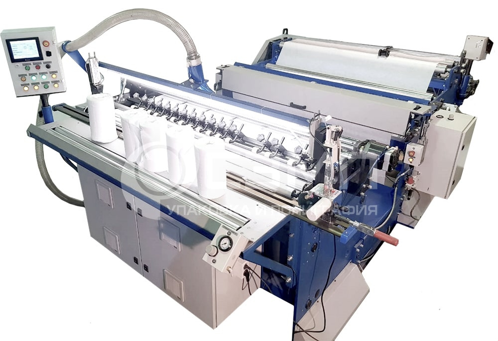

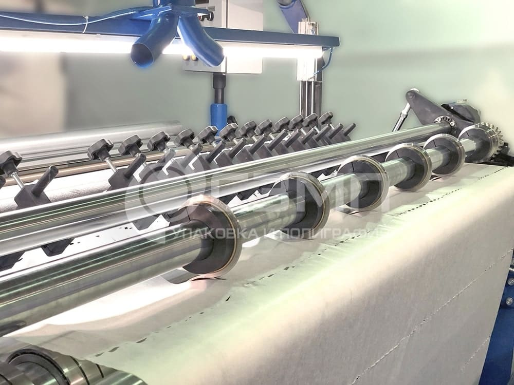

Станок предназначен для перемотки нетканого и вискозного полотна, а также других рулонных материалов с нанесением перфорации.
Перемотчик ПМ-05
Материал нетканое, вискозное полотно, мельтблаун
Диаметр рулона на размотке 1000 мм
Ширина рулона на размотке 1600 мм
Внутренний диаметр рулона на размотке 76 мм
Диаметр рулона на намотке до 250 мм
Внутренний диаметр рулона на намотке 25-76 мм
Скорость перемотки и перфорации до 200 м/мин
Шаг перфорации 150, 300, 600...2000 мм
Длина прорези перфорации 10/20 мм
Станок предназначен для перемотки с нанесением перфорации рулонов на ролики заданной длины различных видов нетканых материалов.
Опции машины:
Крепление отдающего рулона пневматическом разжимном валу
Автоматическое регулируемое поддержание натяжения материала
Поперечная обрезка материала электроножом со счетчиком количества намотанных рулонов
Автоматическое обеспечение плотности намотки
Нанесение поперечной перфорации
Модификации ПМ-05
Ширина рулона на размотке Скорость Активная отдача рулона на размотке Разжимной вал на размотке Пневмоподъемник рулона на размотке
ПМ-05М 1600/200 А 1600 мм до 200 м/мин + + +
ПМ-05М 900/200 А 900 мм до 200 м/мин + + +
ПМ-05М 1600/120 А 1600 мм до 120 м/мин + + +
ПМ-05М 900/120 А 900 мм до 120 м/мин + + +
ПМ-05М 1600/80 П 1600 мм до 80 м/мин - - -
ПМ-05М 900/80 П 900 мм до 80 м/мин - -
Ширина рулонов, мм до 1600
Диаметр отдающего рулона, мм до 1000
Внутренний диаметр отдающего рулона, мм 76
Внутренний диаметр наматываемых рулонов, мм 25 - 76
Диаметр наматываемых рулонов, мм до 250
Скорость перемотки и перфорации, м/мин до 200
Количество рулонов на намотке 1
Точность заданной длины намотки, м ±0,01
Уровень шума при максимальной скорости, дБА не более 85
Максимальная установленная мощность, кВт 3,5
Необходимое давление пневмосети, МПа 0,55 - 0,6
Электропитание 3 фазы/380 В, 50 Гц
Пульт управления сенсорная панель
Натяжение материала автоматическое
Счетчик метража есть
Масса машины без шкафа управления, кг 1550
