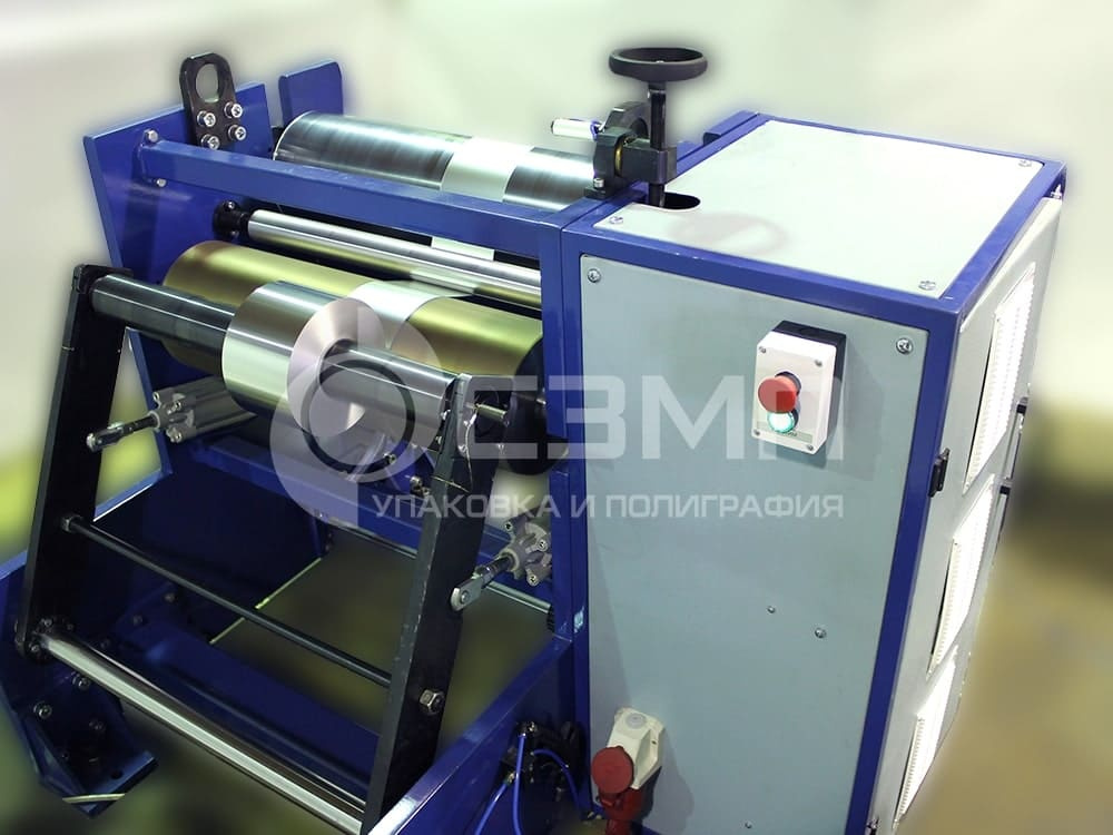

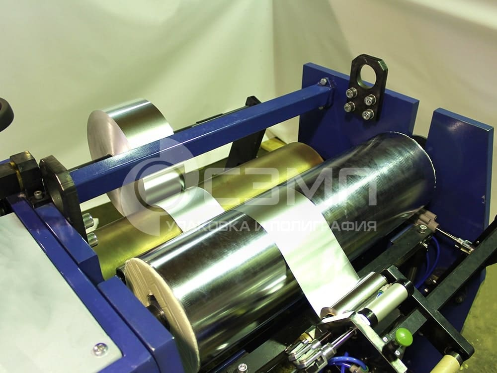

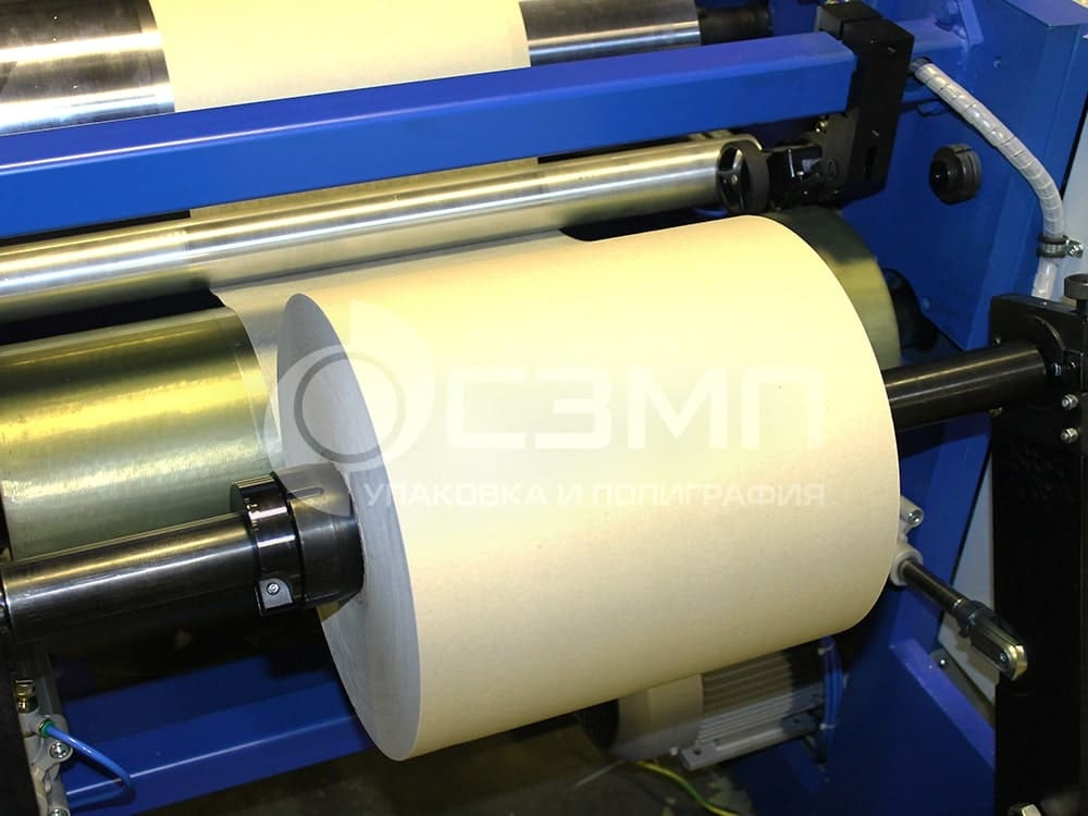

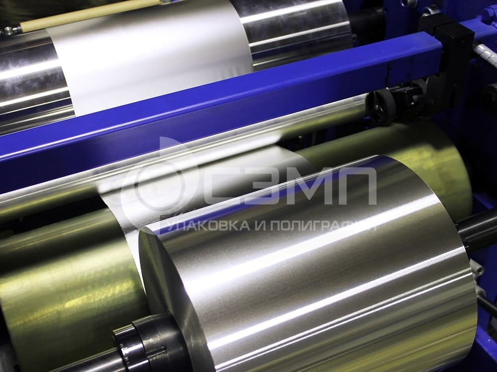

Станок предназначен для перемотки пищевой фольги.
Перемотчик ПМ-10
Материал фольга

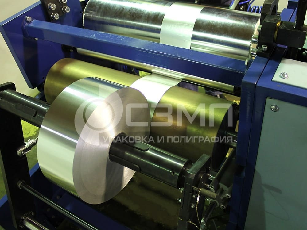

Диаметр рулона на размотке 700 мм
Ширина рулона на размотке 500 мм
Внутренний диаметр рулона на размотке 76/152 мм

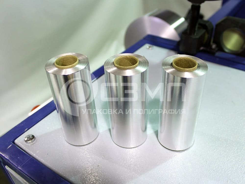

Диаметр рулона на намотке 80 мм
Внутренний диаметр рулона на намотке 25-40 мм
Скорость перемотки до 500 м/мин
Количество рулонов на намотке 2
Станок предназначен для перемотки пищевой и парикмахерской фольги.

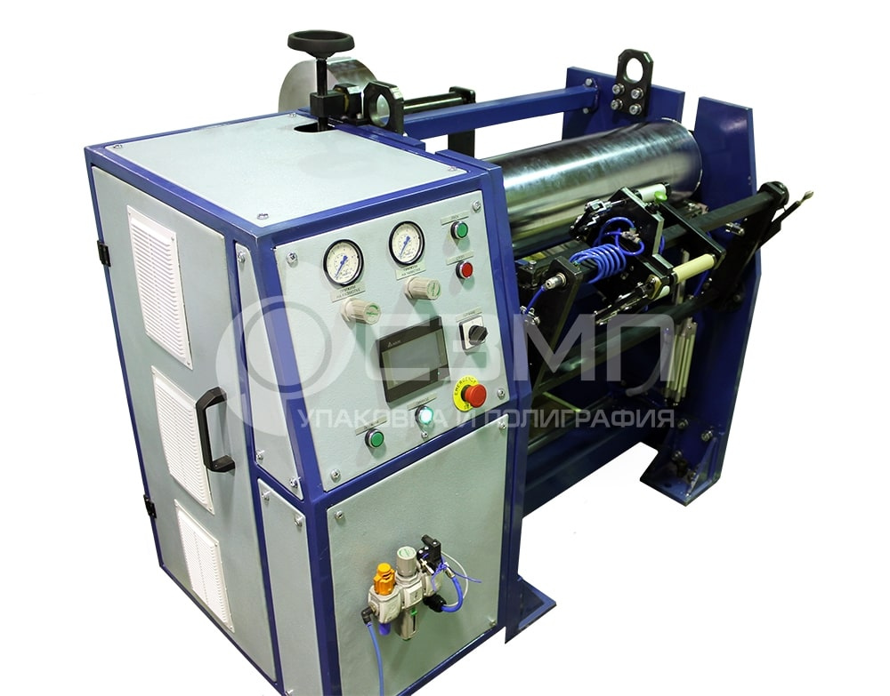

Опции машины:

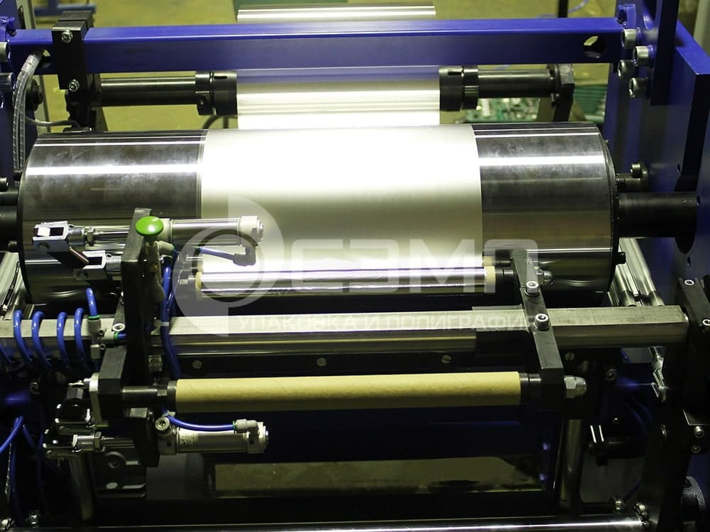

Крепление отдающего рулона на валу с конусами

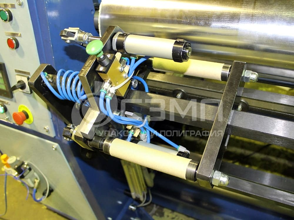

Автоматическое регулируемое поддержание натяжения материала
Предусмотрена поперечная обрезка материала
Автоматическое обеспечение плотности намотки
Револьверный тип намотки
Ширина рулонов, мм 120 - 500
Диаметр отдающего рулона, мм до 700
Внутренний диаметр отдающего рулона, мм 76
Внутренний диаметр наматываемых рулонов, мм 25 - 40
Диаметр наматываемых рулонов, мм до 80
Скорость перемотки, м/мин до 500
Точность заданной длины намотки, м ±0,03
Уровень шума при максимальной скорости, дБА не более 85
Количество рулонов на намотке 2 (револьверный тип намотки)
Максимальная установленная мощность, кВт 2
Необходимое давление пневмосети, МПа 0,55 - 0,6
Электропитание 3 фазы/380 В, 50 Гц
Масса машины без шкафа управления, кг 950
Пульт управления сенсорная панель
Натяжение материала автоматическое
Счетчик метража есть
