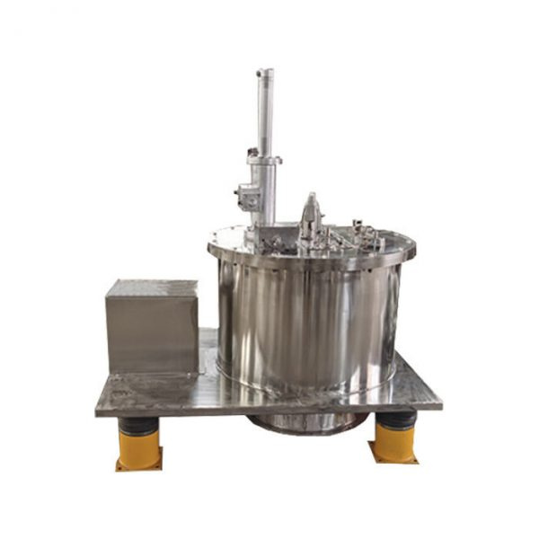

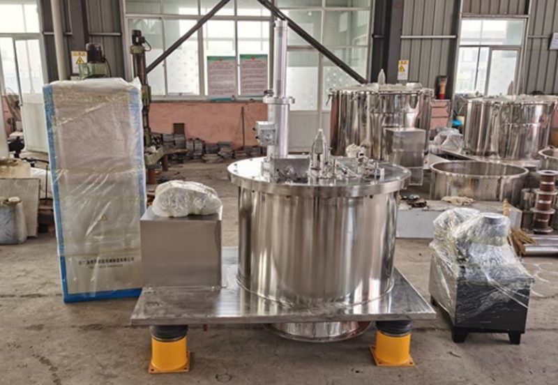

Центрифугу со скребком с нижней выгрузкой PGZ1600-N
Обновлено 27.04.2023 519395
Центрифуги со скребками серии PGZ – это система с автоматической нижней разгрузкой, а также фильтровальное оборудование периодического действия. Материал загружается в барабан через верх. Под действием центробежной силы происходит фильтрация жидкости через фильтровальную ткань. Твердые вещества останутся в барабане. Они будут удалены из барабана при помощи скребка после остановки оборудования.
  • Модель: PGZ1600-N
  • Внутренний диаметр барабана: 1600 мм
  • Скорость вращения барабана: 850 об/мин
  • Коэффициент разделения: 647 g
  • Объем барабана: 820 л
  • Максимальная загрузка: 1080 кг
  • Высота барабана: 800 мм
  • Скорость вибрации: ≤ 4,5 мм/с (в режиме холостого хода)
  • Метод разгрузки: Нижний, очистка скребком
  • Управление: ПЛК
  • Материал, контактирующий с сырьем: Нержавеющая сталь 304 (можно заменить)
  • Мощность двигателя: 37 кВт
  • Напряжение: 380 В
  • Габаритные размеры: 2900 х 2240 х 2750 мм
  • Вес: 8500 кг
