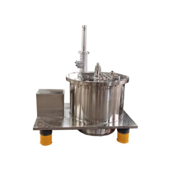

Центрифуга PLGZ1000-N оснащена скребком, который используется для удаления осадка или осажденных частиц с внутренней поверхности чаши. Это позволяет эффективно извлекать накопившийся осадок без необходимости останавливать центрифугу или раскрывать ее.
  • Модель: PLGZ1000-N
  • Диаметр барабана: 1000 мм
  • Эффективная высота барабана: 500 мм (580 мм включая конусную секцию)
  • Объем барабана: 190 л
  • Максимальная скорость вращения барабана: 1200 об/мин
  • Предельная нагрузка: 250 кг
  • Коэффициент разделения: 806 g
  • Материал: Нержавеющая сталь 304 (возможна замена)
  • Площадь фильтра: 1,57 м²
  • Фильтровальная ткань: Термостойкий ПЭТ (для лучшего результата фильтрации плотность изготовления согласовывается с заказчиком)
  • Управление: Шкаф управления (инвертор, ПЛК с сенсорным экраном Siemens, блок торможения)
  • Давление воды: 0,1 ~ 0,2 МПа
  • Сжатый воздух: 0,4 ~ 0,6 МПа
  • Чистый азот: 0,2 ~ 0,4 МПа
  • Источник питания: 380 В (50 Гц)
  • Мощность главного двигателя: 15 кВт
  • Мощность двигателя гидравлической системы: 1,5 кВт
  • Мощность двигателя по натяжению ткани: 1,5 кВт
  • Габаритные размеры: ≈ 2150 х 1500 х 2300 мм
  • Вес: ≈ 4200 кг
