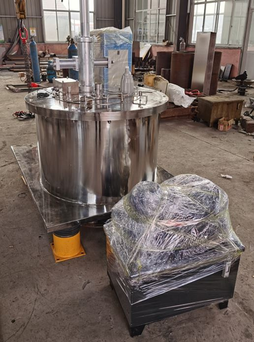

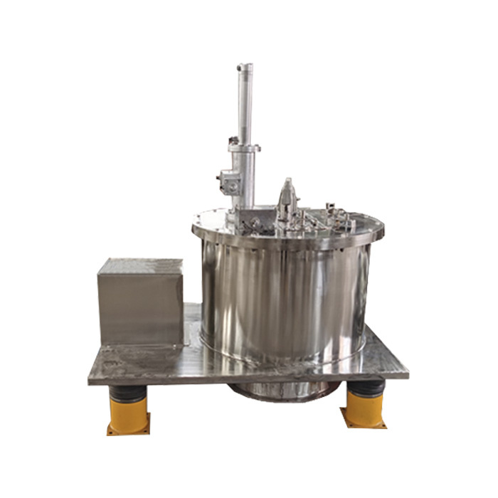

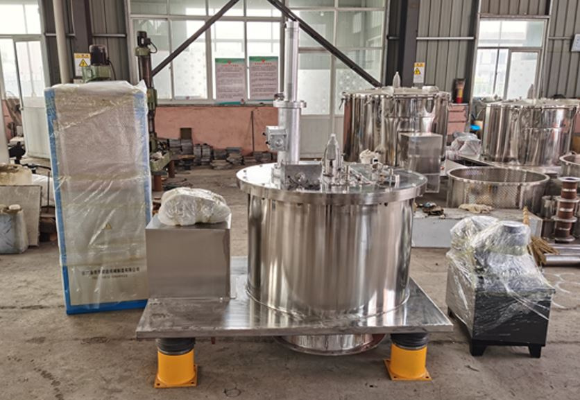

Центрифугу со скребком с нижней выгрузкой PGZ800-N
Обновлено 22.05.2023 404380
Центрифуги со скребками серии PGZ – это система с автоматической нижней разгрузкой, а также фильтровальное оборудование периодического действия. Материал загружается в барабан через верх. Под действием центробежной силы происходит фильтрация жидкости через фильтровальную ткань. Твердые вещества останутся в барабане. Они будут удалены из барабана при помощи скребка после остановки оборудования.
  • Модель: PGZ800-N
  • Диаметр барабана: 800 мм
  • Эффективная высота барабана: 450 мм
  • Объем барабана: 100 л
  • Скорость вращения барабана: 1200 об/мин
  • Материал, контактирующий с сырьем: Нержавеющая сталь 304 (возможна замена)
  • Толщина листа: 8 мм
  • Коэффициент разделения: 645 g
  • Предельная нагрузка: 135 кг
  • Мощность: 7,5 кВт + 11 кВт
  • Габаритные размеры: 1850 x 1250 x 2050 мм
  • Вес: 1800 кг
