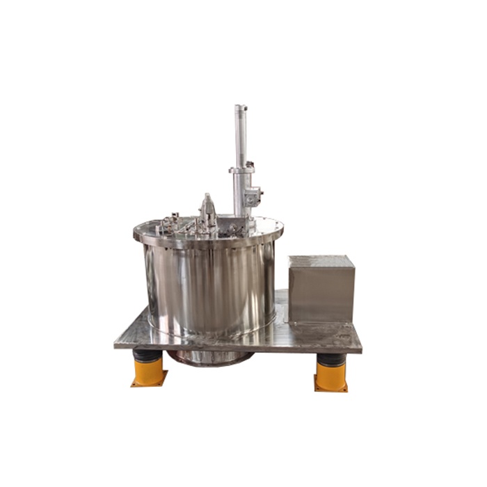

Центрифуга со скребком с нижней выгрузкой PGZ1500-N
Обновлено 23.04.2025 984390
  • Модель: PGZ1500-N
  • Внутренний диаметр барабана: 1 500 мм
  • Максимальная скорость вращения барабана: 850 об/мин
  • Коэффициент разделения: 647 g
  • Объем барабана: 680 л
  • Максимальная загрузка: 850 кг
  • Высота барабана: 510 мм
  • Толщина: 12 мм
  • Скорость вибрации: ≤ 60 мм / с
  • Впускное отверстие для подачи: DN80
  • Впуск для промывки: DN32
  • Выход жидкости: DN125
  • Выход твердого шлама: Φ960
  • Материал, контактирующий с сырьем: Нержавеющая сталь 316L (ниже подробнее)
  • Разгрузка: Пневматический скребок
  • Метод распределения материала: Под наклоном
  • Преобразователь частоты: INVT
  • ПЛК: Siemens
  • Остальные электрические элементы: CHNT
  • Номинальная мощность: 37 кВт
  • Двигатель масляного насоса: 3 кВт
  • Электропитание: 380 В, 50 Гц, 3 Ф
  • Габаритные размеры центрифуги: 2 700 х 2 281 х 2 515 мм
  • Габаритный размер при транспортировке: 4 100 х 2 350 х 3 100 мм
  • Общий вес: 10 800 кг
