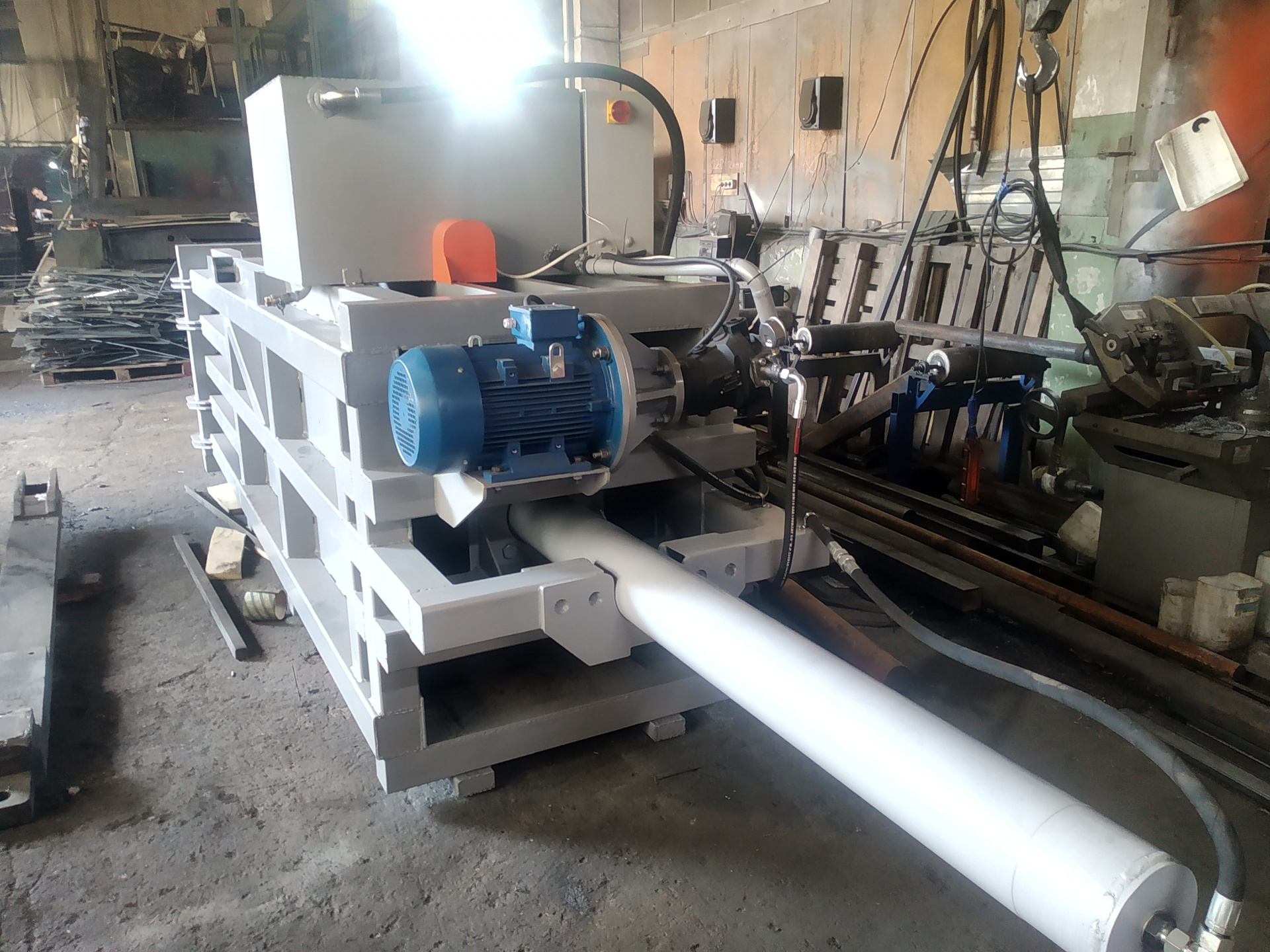

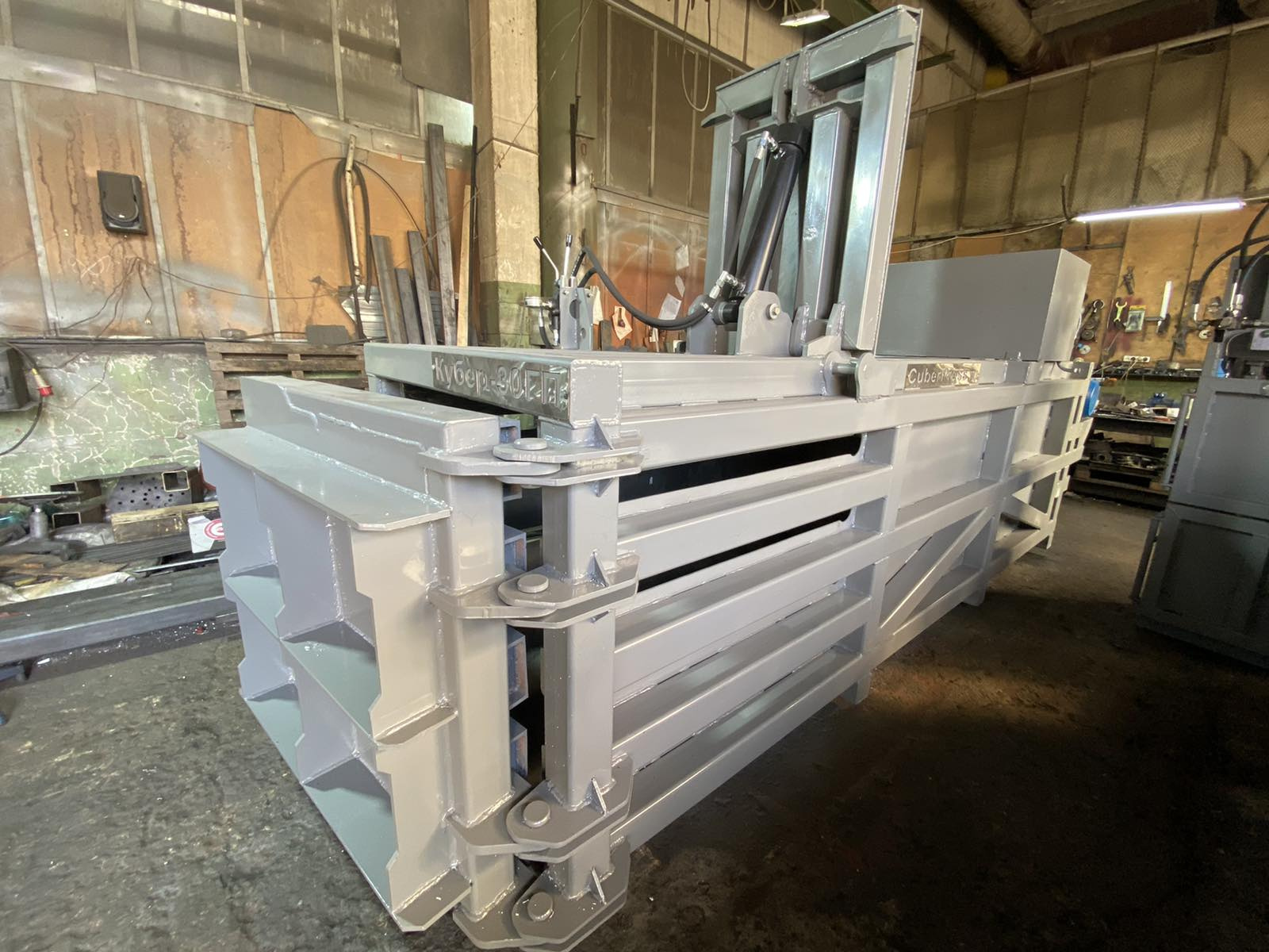

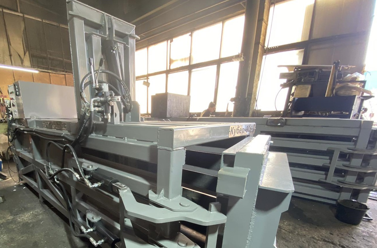

Отличительные особенности модели Кубер-30ГКомпакт:
Горизонтальный гидравлический пресс с механизированной выгрузкой готовых кип предназначен для прессования таких материалов как: гофрокартон, отходы бумаги, отходы текстиля, ПЭТ-бутылки, отходы различных пленок, отходы тонкостенного пластика и т.п. Данная модель имеет максимально компактные размеры и предназначена для использования на предприятиях мебельной, текстильной, пищевой промышленности. Горизонтальные прессы нашего производства- это высокопроизводительное оборудование, предназначенное для предприятий с объемом отходов свыше 120 тонн в месяц (при односменной работе 1 оператора).
- Конструктив рамы предполагает работу не только с обычным вторсырьем, но и с такими материалами как пластиковая тара, отходы текстиля, кожи, офсетной бумаги. Металлоемкость и повышенная жесткость конструкции предполагает срок службы не менее 10 лет при должном обслуживании.
- Полностью отсутствует возможность перекоса пресс-плиты. Нет требований к равномерности загрузки перерабатываемого материала. Загружайте и прессуйте как Вам удобно! Механика пресса легко справится!
- Силовые шарниры разгрузочной двери и рычажного гидравлического замка не имеют аналогов среди Российских производителей. Трехрычажный замок способен выдерживать нагрузки, вдвое превышающие максимальное рабочее усилие самого пресса. Установлена клапанная аппаратура, исключающая "отжим" двери при длительном прессовании.
- Улучшена конструкция гидроцилиндров. Увеличены линейные размеры поршня и передней буксы. Шток гидроцилиндра максимально стабилизирован и защищен от перекоса. Гидравлические уплотнения установлены по 2 комплекта. Заднее дно гидроцилиндра имеет двойное крепление: резьба + сварка.
- Пресс очень универсален. Может использоваться как самостоятельная единица, а может быть включен в состав сортировочной линии с конвейерной загрузкой сырья. Для выполнения различных производственных задач пресс может быть укомплектован дополнительными опциями: Гидравлический подпрессовщик, Автоматическое управление циклом, Полноходная пресс-плита, Наборная пресс-плита, Гидростанция увеличенной производительности.

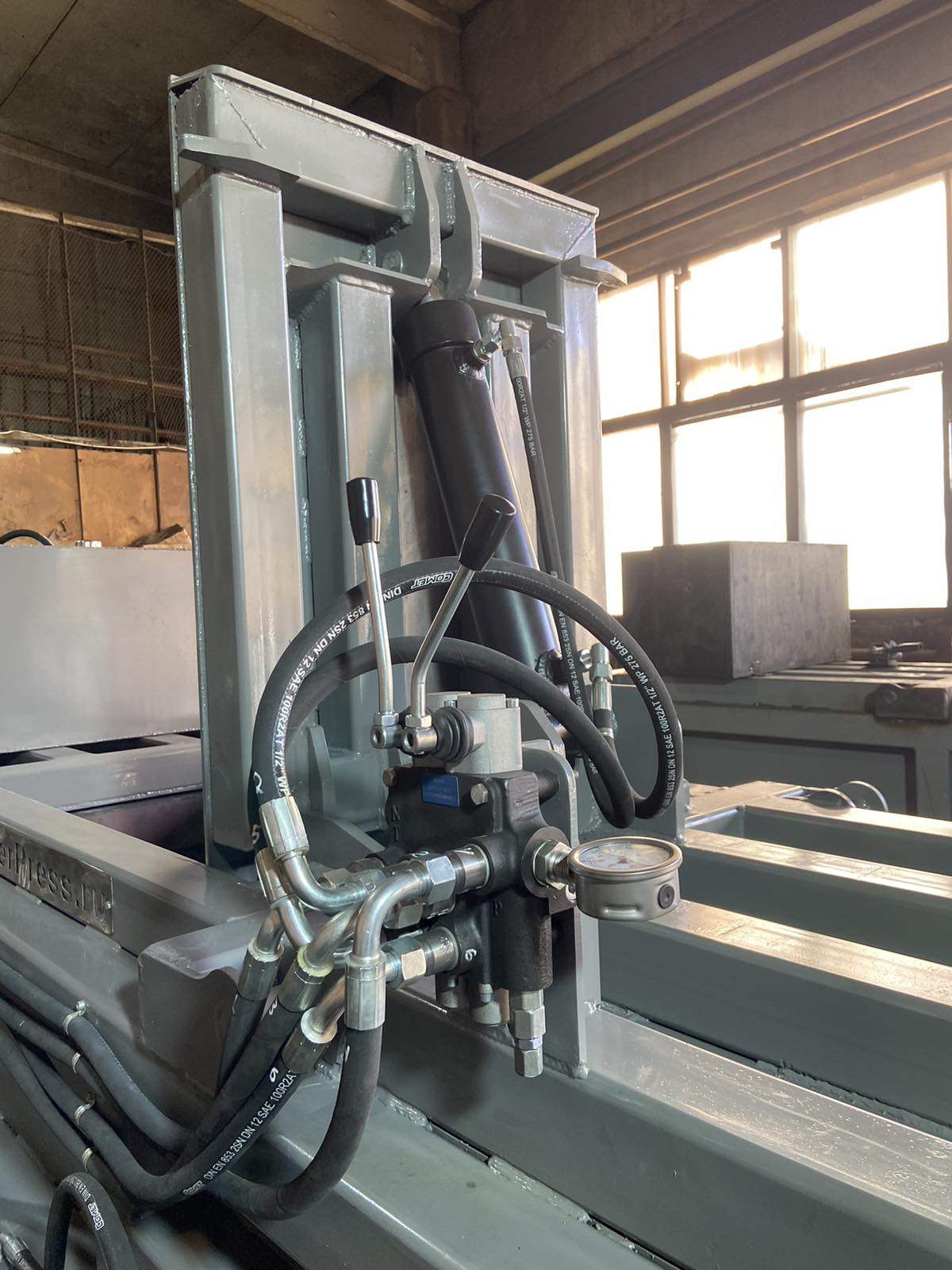

- Богатое базовое оснащение. В базовой комплектации пресс имеет:
1. Ручное управление
2. Подогрев маслобака
3. Защиту от перегрева масла
4. Приборы индикации давления, уровня и температуры масла
5. Нержавеющий сетчатый фильтр тонкой очистки масла.
6. Полноценный шкаф управления с системой контроля подключения фаз и защитой электропривода.
7. Индикация питания и аварийной остановки
