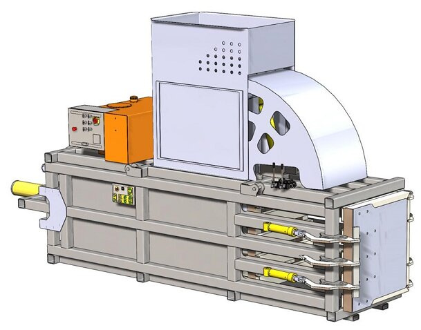

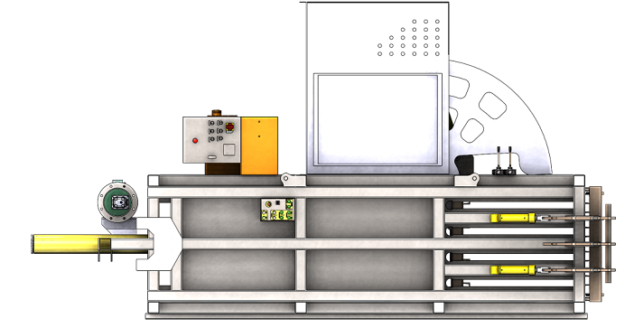

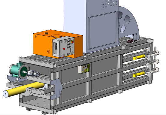

Пресс-пакетировщик горизонтальный Кубер-52ГА, с полуавтоматическим управлением циклом прессования
Обновлено 02.11.2026 925551
Горизонтальный гидравлический пресс с механизированной выгрузкой готовых кип предназначен для прессования таких материалов как: гофрокартон, отходы бумаги, отходы текстиля, ПЭТ-бутылки, отходы различных пленок, отходы тонкостенного пластика и т.п. Горизонтальные прессы нашего производства- это высокопроизводительное оборудование, предназначенное для предприятий с объемом отходов свыше 200 тонн в месяц (при односменной работе 1 оператора).
Технические характеристики:
Габарит формируемой кипы, мм                      Европачка 1000х800х1200  (ВхШхД)
Габарит пресса, мм                                            2800х1750х6380  (ВхШхД)
Вес кипы (макулатура), кг                                 400-550
Производительность, тонн/час                         1,6 - 2,6
Усилие прессования рабочее, т                         52
Усилие сферичекой крышки, т                         16
Габарит загрузочного окна, мм                         1200 х 800 (680)
Ход пресс-плиты, мм                                         2500 (прессование «в упор»)
Тип выгрузки кип:                                             Механизированный
Тип управления циклом прессования:              Автоматический + Ручной
Тип управления сферической крышки:            Автоматический + Ручной
Тип управления разгрузочной дверью:            Ручное
Электродвигатель, КВт                                      22   /  380 V
Увязка тюка                                                      ручная  /  4 пояса
Масса пресса, т                                                  4,8
Отличительные особенности модели Кубер-52ГА :
- Конструктив рамы предполагает работу не только с обычным вторсырьем, но и с такими материаллами как пластиковая тара, отходы текстиля, кожи, офсетной бумаги. Металлоемкость и повышенная жесткость конструкции предполагает срок службы не менее 10лет при должном обслуживании.
- Полностью остутсвует возможность пререкоса прессплиты. Нет требований к равномерности загрузки перерабатываемого материала. Загружайте и прессуйте как Вам удобно! Механика пресса легко справится!
- Силовые шарниры разгрузочной двери и рычажного гидравлического замка не имеют аналогов среди Российских производителей. Трехрычажной замок способен выдерживать нагрузки, вдвое превышающие максимальное рабочее усилие самого пресса. Установлена клапанная аппаратура, исключающая "отжим" двери при длительном прессовании.
- Улучшена конструкция гидроцилиндров. Увеличены линейные размеры поршня и передней буксы. Шток гидроцилиндра максимально стабилизирован и защищен от перекоса. Гидравлические уплотнения установлены по 2 комплекта. Заднее дно гидроцилиндра имеет двойное крепление: резьба + сварка.
- Автоматическое управление прессплитой с функцией "цикл". При нажатии одной кнопки пресс совершает цикл прессования с выдержкой на давлении в крайнем положении и возвращает прессплиту и сферическую крышку в первоначальное положение. Так же сохраняется возможность управлять циклом в ручном режиме в любой момент времени. Данная функция значительно ускоряет работу оператора и дает прибавку в производительности до 25%.
  Управление другими рабочими органами пресса при этом остается ручным. Такое комбинированное управление является максимально надежным и безопасным для персонала.
