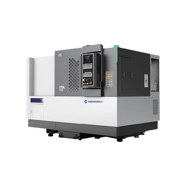

SHENYANG (SMTCL) ТОКАРНЫЙ СТАНОК С НАКЛОННОЙ СТАНИНОЙ IT35L (Токарный обрабатывающий центр)
Обновлено 05.09.2023 525533
Описание:
Горизонтальный токарный станок с ЧПУ серии iT подходит для обработки различных деталей дисков и коротких валов и может обрабатывать такие геометрические элементы, как торцы и торцевые пазы, наружную и внутреннюю резьбу отверстий, пазы и вращающиеся поверхности.Он может удовлетворить требования к эффективной, крупносерийной и высокоточной обработке вращающихся деталей в автомобильной, подшипниковой, машиностроительной и цветной металлургии.
АртикулЕдиницы
Максимальный диаметр поворотаммΦ360
Наибольшая Длина Обточкимм500
Максимальный диаметр качания над станинойммΦ580
Максимальный диаметр поворота над поперечным суппортомммΦ330
Шпиндель
Тип носика шпинделя и код-А2-6
Внутренний диаметр переднего подшипникамм100
Конус переднего отверстия шпинделя и конусное отверстие1:20;Φ70
Диаметр Обрабатываемого Прутка ШпинделяммΦ65
Максимальный проходной диаметр пруткаммΦ50
Диаметр ПатронаДюйм8
Максимальные обороты шпинделяоб/мин4000
Номинальный крутящий момент шпинделяНм158 (666 об/мин)
Max крутящий момент шпинделяНм215 (666р/мин)
Выходная мощность главного двигателя непрерывная/30 минуткВт15.нояб
Двухосный
Скорость быстрого перемещения по осям X/Zм/мин30
перемещение по оси Xмм200
Перемещение по оси Zмм510
Задняя Бабка
Ход задней бабкимм400
Скос Задней БабкиМорсМТ-5
Стандартный тип резцедержателя-Горизонтальный 8-позиционный
Высота центра держателя инструментамм80
Повторная точность позиционирования индексации держателя инструментаСек.±1,6
Вес Станкакг3600
Габаритные размеры (Д х Ш х В)мм2550 х 1675 х 1760
