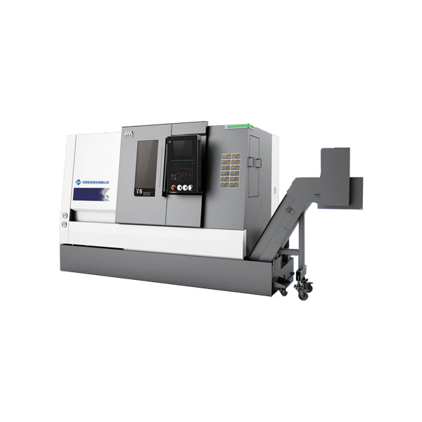

Описание:
Горизонтальный токарный станок с ЧПУ серии T5.2-Q подходит для обработки различных деталей вала и диска, эффективно удовлетворяя потребности в обработке таких деталей, как шариковый сепаратор, автомобильная оправка, вал двигателя, полуось, вал-шестерня, толкатель клапана и т. д.
АртикулЕдиницыТ5.2-500/1000Q
Максимальный диаметр поворотаммΦ360
Наибольшая Длина Обточкимм500/1000
Максимальный диаметр качания над станинойммΦ560
Максимальный диаметр поворота над поперечным суппортомммΦ350
Шпиндель
Тип носика шпинделя и кодА2-6
Внутренний диаметр переднего подшипникамм100
Конус переднего отверстия шпинделя и конусное отверстие1:20;Φ70
Диаметр Обрабатываемого Прутка ШпинделяммΦ65
Максимальный проходной диаметр пруткаммΦ50
Диаметр ПатронаДюйм8
Максимальные обороты шпинделяоб/мин4500
Номинальный крутящий момент шпинделяНм136 (769р/мин)
Max крутящий момент шпинделяНм245 (576р/мин)
Выходная мощность главного двигателя непрерывная/30 минуткВт15.нояб
Двухосный
Скорость быстрого перемещения по осям X/Zм/мин30
перемещение по оси Xмм200
Перемещение по оси Zмм560/1050
Задняя Бабка
Ход задней бабкимм500/950
Режим привода задней бабкиСервопривод
Ход втулки задней бабкимм-
диаметр втулки задней бабкимм-
Скос Задней БабкиМорсМТ-5
Стандартный тип резцедержателяГоризонтальный 8-позиционный
Высота центра держателя инструментамм80
Повторная точность позиционирования индексации держателя инструментаСек.±1,6
Выбрать разделку поблизостиДа
Другое
расстояние от центра шпинделя до дна станинымм1015
Вес Станкакг4200/4750
Общая мощностькВА27
Габаритные размеры (Д х Ш х В)мм2750 х 1890 х 1900
3620 х 1890 х 1900
