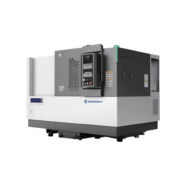

SHENYANG (SMTCL) ТОКАРНЫЙ СТАНОК С НАКЛОННОЙ СТАНИНОЙ IT50 (Токарный обрабатывающий центр)
Обновлено 05.09.2023 525551
Описание:
Горизонтальный токарный станок с ЧПУ серии iT подходит для обработки различных деталей дисков и коротких валов и может обрабатывать такие геометрические элементы, как торцы и торцевые пазы, наружную и внутреннюю резьбу отверстий, пазы и вращающиеся поверхности.Он может удовлетворить требования к эффективной, крупносерийной и высокоточной обработке вращающихся деталей в автомобильной, подшипниковой, машиностроительной и цветной металлургии.
АртикулЕдиницыiT50
Максимальный диаметр поворотаммΦ500
Наибольшая Длина Обточкимм500
Максимальный диаметр качания над станинойммΦ580
Максимальный диаметр поворота над поперечным суппортомммΦ320
Шпиндель
Тип носика шпинделя и код-А2-8
Внутренний диаметр переднего подшипникамм120
Конус переднего отверстия шпинделя и конусное отверстие1:20;Φ90
Диаметр Обрабатываемого Прутка ШпинделяммΦ80
Максимальный проходной диаметр пруткаммΦ65
Диаметр ПатронаДюйм10
Максимальные обороты шпинделяоб/мин3500
Номинальный крутящий момент шпинделяНм243 (588 об/мин)
Max крутящий момент шпинделяНм300 (588 об/мин)
Выходная мощность главного двигателя непрерывная/30 минуткВт15/18,5
Двухосный
Скорость быстрого перемещения по осям X/Zм/мин24
перемещение по оси Xмм260
Перемещение по оси Zмм505
Задняя Бабка
Ход задней бабкимм400
Скос Задней БабкиМорсМТ-5
Стандартный тип резцедержателя-Горизонтальный 8-позиционный
Высота центра держателя инструментамм100
Повторная точность позиционирования индексации держателя инструментаСек.±1,6
Вес Станкакг3700
Габаритные размеры (Д х Ш х В)мм2550 х 1675 х 1820
