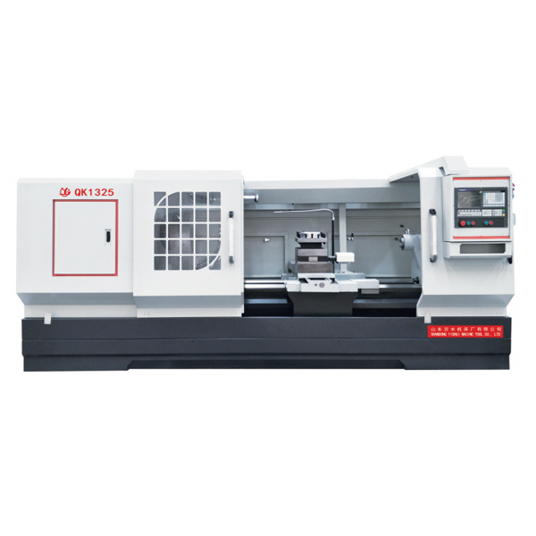

ООО «Крона»Описание:
Токарный станок с ЧПУ YISHUI этой серии предназначен в основном для обработки внутренней и наружной трубонарезки, включая метрическую, дюймовую, модульную, динамическое позиционирование и коническую резьбу, а также имеет все общие функции токарных станков с ЧПУ общего назначения, такие как обработка внутреннего отверстия и торцевой поверхности валов и дисков. Токарные станки этой серии широко используются в таких отраслях, как нефтедобыча, добыча полезных ископаемых, химическая трубопроводная промышленность и геологоразведка, это высокоэффективное оборудование для обработки и ремонта бурильных труб, буровых штанг, резьбовых муфт сцепления и т. д.
| Артикул | Единица измерения | QK1325 | QK1327C | ||
| Ручное управление | Гидравлический | Ручное управление | Гидравлический | ||
| Производительность | Откидная Станина | мм | 800/1000 | 800/1000 | |
| Откидная Поперечного Суппорта | мм | 480/680 | 480/680 | ||
| Расстояние Между Центрами | мм | 1000-6000 | 1000-6000 | ||
| Диапазон Трубной Резьбы | мм | 50-255 | 50-270 | ||
| Ширина Направляющей | мм | 600 | 600 | ||
| Макс. Грузоподъемность | T | 4 | 4 | ||
| Шпиндель | Скос Отверстия Шпинделя | мм | 255 | 280 | |
| Насадка шпинделя | - | VF.4 Ступени | Hyd 4 Ступени | VF.4 Ступени | Hyd 4 Ступени |
| Диапазон Частоты Вращения Шпинделя | об/мин | 20-420 | 20-420 | ||
| Зажимной Патрон | мм | Φ630 4-кулачковый с ручным управлением | Φ680 4-кулачковая ручная | ||
| Револьверная Головка | Револьверная Головка/Резцедержатель | - | 4-Позиционная Револьверная Головка с Чпу | 4-Позиционная Револьверная Головка с Чпу | |
| Размер Хвостовика Инструмента | мм | 32×32 | 32×32 | ||
| Механизм Подачи | Перемещение По Оси X | мм | 420 | 420 | |
| Перемещение По Оси Z | мм | 1000-6000 | 1000-6000 | ||
| Быстрое Перемещение По Оси X | мм/мин | 4000 | 4000 | ||
| Быстрое Перемещение По Оси Z | мм/мин | 6000 | 6000 | ||
| Задняя Бабка | Диаметр Пиноли Задней Бабки | мм | Φ120 | Φ100 | |
| Скос Пиноли Задней Бабки | - | МТ6 | МТ6 | ||
| Перемещение Пиноли Задней Бабки | мм | 250 | 250 | ||
| Двигатель | Двигатель Основного Шпинделя | кВ | 15 | 15 | |
| Двигатель с Насосом Подачи Сож | кВ | 0,25 | 0,25 | ||
| Размер | Ширина×Высота | мм | 1930×1900 | 1930×1900 | |
| Длина | мм | 3600-8600 | 3300-8600 | ||
| Вес | Масса Нетто | T | 6-9,5 | 6,2-9,7 | |
| Обратите внимание: длина станины станка может быть изменена в соответствии с реальными потребностями в работе, станок на этой странице может выбрать поворотный центр конструкции с прямым приводом серводвигателя с осью C. | |||||
Характеристика
● Большое отверстие шпинделя и двойной зажимной патрон обеспечивают обработку труб большого диаметра.
●Цельная станина из высокопрочного железа обеспечивает жесткость и прочность конструкции.
●Ультразвуковая частотная закалка направляющих обеспечивает хорошую износостойкость.
●Контактные поверхности каретки и направляющих используют Turcite B для поддержания точности.
Дополнительная Комплектация
1. Контроллер ЧПУ Fanuc или другой марки
2. Быстрая смена инструмента
3. Гидравлическая турель или турель с электроприводом
4. Гидравлическая задняя бабка
5. Полный экран
