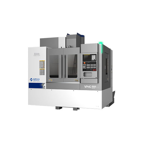

SHENYANG (SMTCL) ВЕРТИКАЛЬНЫЙ ОБРАБАТЫВАЮЩИЙ ЦЕНТР VMC 1000Q (Фрезерные обрабатывающие центры)
Обновлено 05.09.2023 525780
Описание:
Станки серии Q - это новое поколение вертикальных многоцелевых станков общего назначения, выпущенных компанией Genertec SMTCL на основе независимых исследований и разработок и сочетания многолетнего опыта проектирования и производства. Благодаря профессиональному проектированию и использованию аналитического программного обеспечения для научного и рационального анализа/оптимизации, а также проверке и улучшению с помощью передовых методов производства/тестирования, этот продукт показывает превосходную обрабатываемость, которая может удовлетворить требования к сверлению и фрезерованию различных компонентов.
АртикулЕдиница измеренияVMC 1000Q
Рабочий Стол
Размер Столамм1150×500
Максимально Допустимая Нагрузкакг600
Размер T-Образной Прорезимм×Н18×5
Диапазон Обработки
Перемещение По Оси Xмм1000
Перемещение По Оси Yмм500
Перемещение По Оси Zмм540
Расстояние Между РезьбовымМакс.мм660
Концом Шпинделя До Стола
Мин.мм120
Расстояние Между Центром Шпинделя До Поверхности Направляющихмм640
Шпиндель
Конус (7:24)-BT40
Скоростьоб/мин10000
Крутящий МоментНм35.8/70 (S2 15 минут)
Мощность Главного ДвигателякВ7,5/11
Тип Привода-Ремень синхронного привода
Технологическая Оснастка
Резцедержатель-MAS 403 BT40
Инструментальная Оправка Для Автоматической Смены-MAS 403 40BT- 1
Механизм Подачи
Быстрая Подачаось Xм/мин48
ось Yм/мин48
Ось Zм/мин48
Мощность Двигателя (XYZ)кВ1,8/1,8/3
Максимальный Крутящий Момент На Выходном Валу Двигателя (Xyz)Нм11.11.2020
Скорость Подачимм/мин1-20000
Инструментальный Магазин
Тип-Автомат
Устройство Управления Поиском Инструмента-Выбор ближайшего инструмента
Емкость Магазина-24
Макс. Длина Инструментамм300
Макс. Вес Инструментакг7
Макс. Диаметр Инструментального Диска ПолныйммΦ80
БлизкийммΦ150
Время Замены Инструментаs2,5
Расстояние Между Столом и Поверхностью Землимм880
Вес Станкакг5400
Электроэнергетическая МощностькВА18
Общие Габариты (Д×Ш×В)мм2700× 2560× 2700 (без транспортёра)
