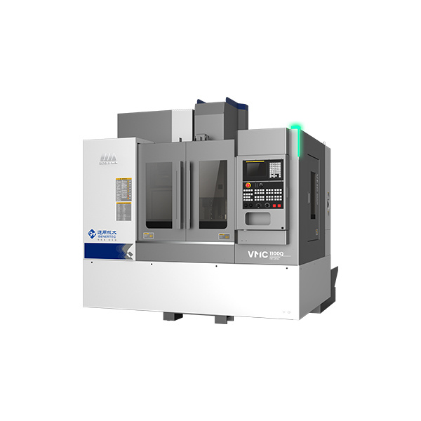

Описание:
Станки серии Q - это новое поколение вертикальных многоцелевых станков общего назначения, выпущенных компанией Genertec SMTCL на основе независимых исследований и разработок и сочетания многолетнего опыта проектирования и производства. Благодаря профессиональному проектированию и использованию аналитического программного обеспечения для научного и рационального анализа/оптимизации, а также проверке и улучшению с помощью передовых методов производства/тестирования, этот продукт показывает превосходную обрабатываемость, которая может удовлетворить требования к сверлению и фрезерованию различных компонентов.
АртикулЕдиница измеренияVMC 1100Q
Рабочий Стол
Размер Столамм1300×610
Максимально Допустимая Нагрузкакг1000
Размер T-Образной Прорезимм×Н18×5
Диапазон Обработки
Перемещение По Оси Xмм1100
Перемещение По Оси Yмм620
Перемещение По Оси Zмм600
Расстояние Между РезьбовымМакс.мм720
Концом Шпинделя До Стола
Мин.мм120
Расстояние Между Центром Шпинделя До Поверхности Направляющихмм743
Шпиндель
Конус (7:24)-BT40
Скоростьоб/мин10000
Крутящий МоментНм35,8/70 (С2 15 минут)
Мощность Главного ДвигателякВ7,5/11
Тип Привода-Ремень синхронного привода
Технологическая Оснастка
Резцедержатель-MAS 403 BT40
Инструментальная Оправка Для Автоматической Смены-MAS 403 40BT- 1
Механизм Подачи
Быстрая Подачаось Xм/мин48
ось Yм/мин48
Ось Zм/мин48
Мощность Двигателя (XYZ)кВ03.03.2003
Максимальный Крутящий Момент На Выходном Валу Двигателя (Xyz)Нм20/20/20
Скорость Подачимм/мин1-20000
Инструментальный Магазин
Тип-Автомат
Устройство Управления Поиском Инструмента-Выбор ближайшего инструмента
Емкость Магазина-24
Макс. Длина Инструментамм300
Макс. Вес Инструментакг7
Макс. Диаметр Инструментального Диска ПолныйммΦ80
БлизкийммΦ150
Время Замены Инструментаs2,5
Расстояние Между Столом и Поверхностью Землимм950
Вес Станкакг6200
Электроэнергетическая МощностькВА25
Общие Габариты (Д×Ш×В)мм2940× 3450×3050 (без транспортёра)
