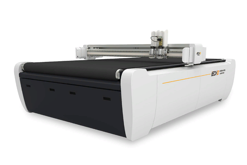

Раскройный комплекс с линейными двигателями iECHO SK2
Обновлено 24.07.2023 530952
Вместо традиционных приводов с шестернями и ремнями, машина оснащена современными линейными двигателями, которые не только значительно повышают скорость работы, но и обеспечивают в 10 раз более высокую точность! Существенно снижен уровень шума при работе устройства. В новинке используется вакуумный насос мощностью 15 кВт для надежного удержания материала при повышенной скорости работы. Максимальная скорость IECHO SK2 может достигать 2 м/с, а ускорение — 2G.
Размер рабочего стола: 2500 х 3200 мм; 3500 х 2700 мм; 3500 х 3521 мм; 2500 х 1600 мм. Точность резки и точность позиционирования: ≤0.1мм. Плоттер оснащен тремя модулями для инструментальных вставок. Они позволяют работать с различными видами ножей: осциллирующими, статическими, дисковыми, и с фрезами.
Особенности:
  • Снижение шума при работе;
  • Двигатель А3 по осям X и Y;
  • Направляющие производства THK;
  • Повторяемость и точность резки прямой линии 0.1 мм;
  • Улучшенная точность резки круглых отверстий диаметром меньше 6 мм;
  • Одностороннее позиционирование электрического и воздушного шкафов;
  • Использование косозубой реечной передачи по осям X и Y вместо прямой.
