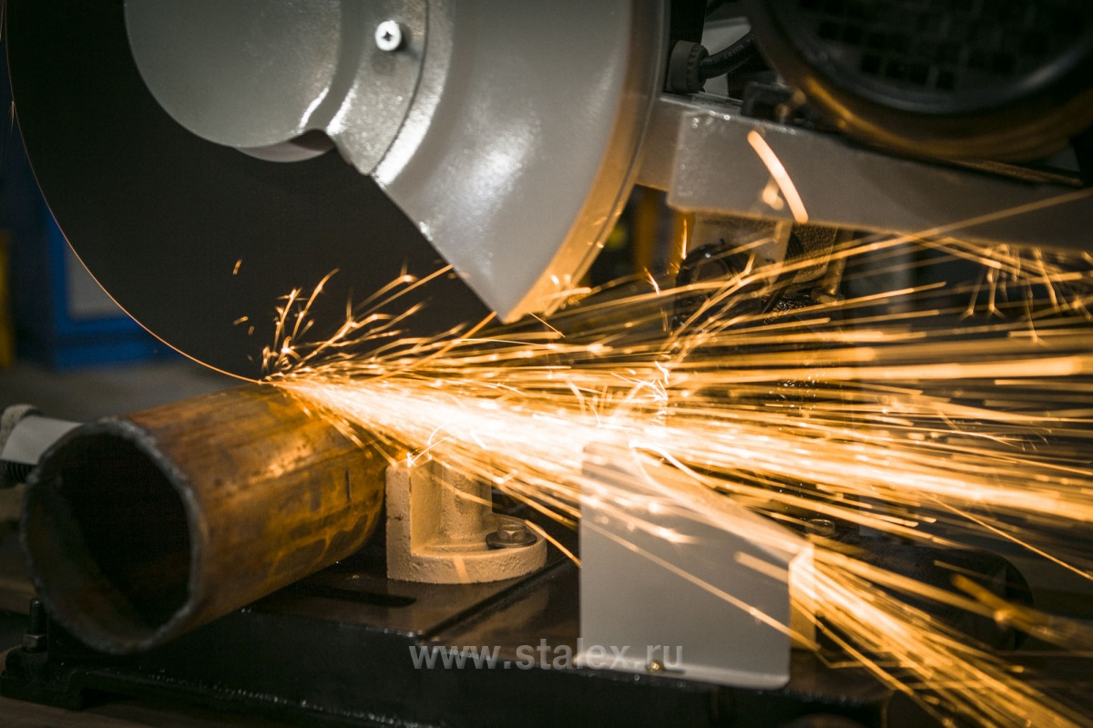

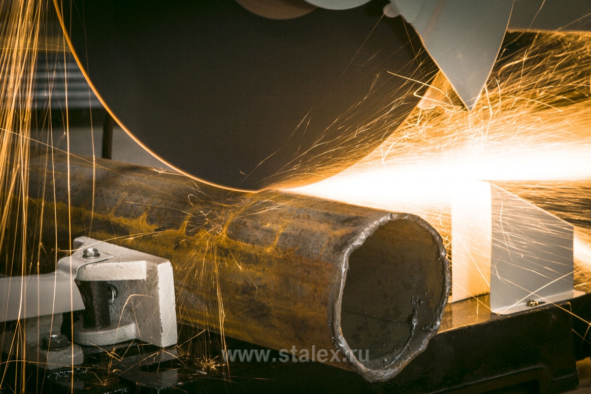

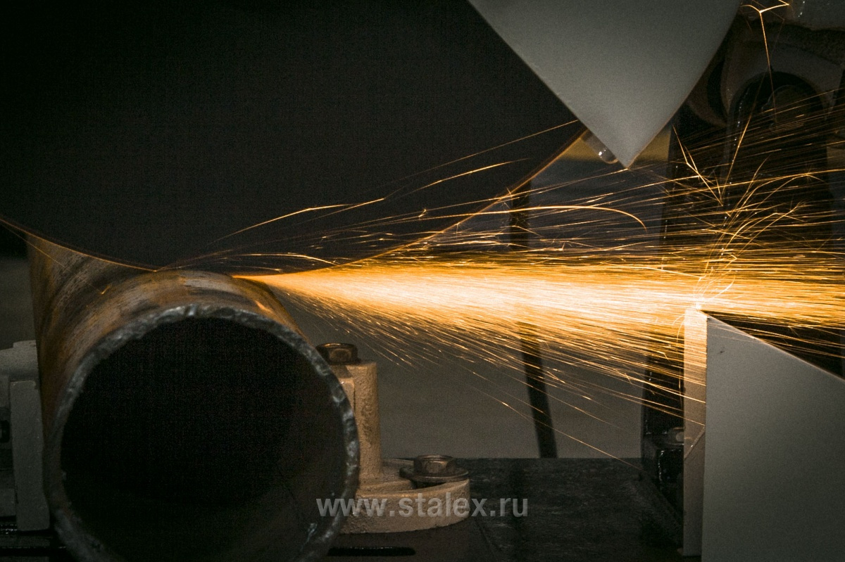

Станки74РФДисковые отрезные пилы по металлу Cut-Off Machine-400T/3,Cut-Off Machine-400T/4 применяется в строительстве, металлургии, в производстве металлоизделий, на металлобазах и предназначена для чернового пиления стальных труб, прутка, арматуры, профиля, полосы, уголка и других заготовок.

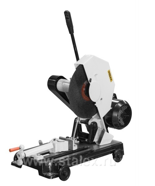

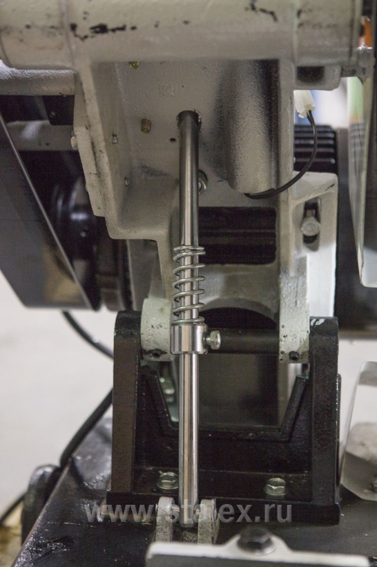

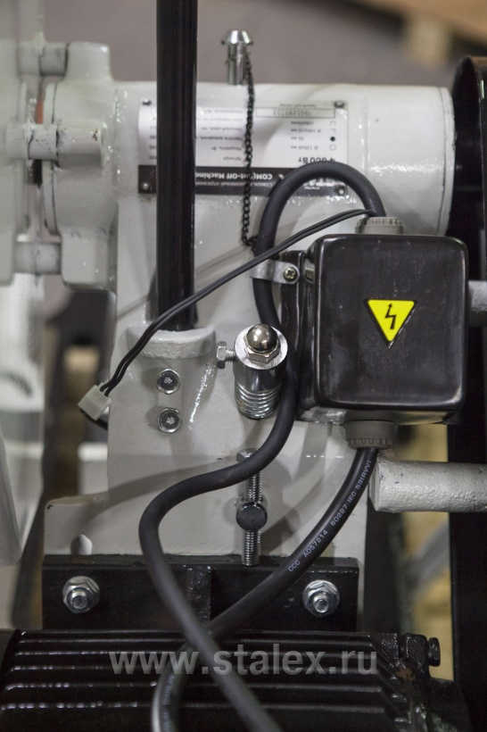

Узел крепления пильного узла к станине выполнен на двух высококачественных подшипниках.

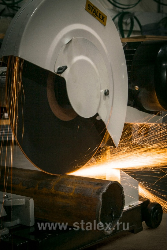

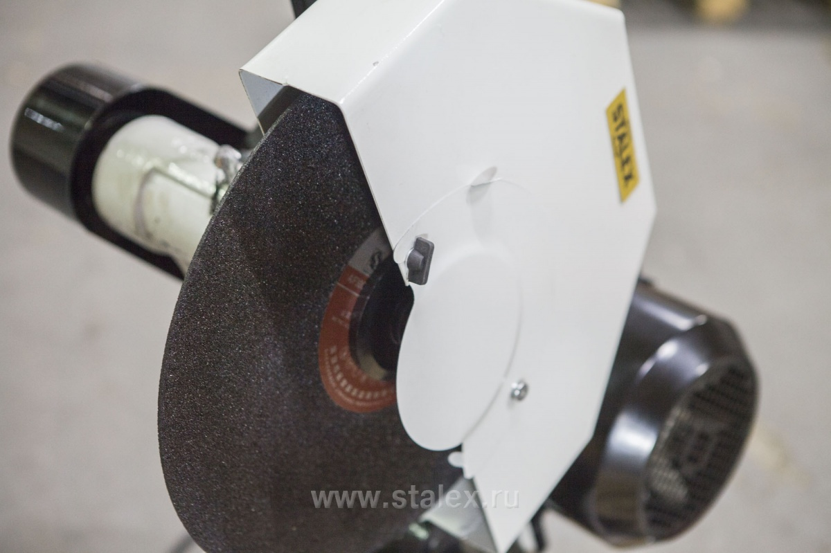

Мощный высокооборотистый трехфазный двигатель (3кВт и 4 кВт) с ременным приводом, оснащенный абразивным отрезным диском распространенного стандарта Ø400ר25,4(32) ×3,2мм обеспечивает эффективное и точное пиление. Передача вращения происходит при помощи двух прочных поликлиновых ремней, подобрать которые, при необходимости их замены, можно в любом магазине автозапчастей.
Ходовой винт тисков защищен от попадания металлической стружки и абразивной пыли металлическим кожухом.
Для улавливания искр и отходов пиления за пильным диском расположен металлический тоннель (пыльник).
Сбалансированное расположение мотора и пильного узла, а также эргономичный рычаг опускания пильного диска, оснащенный нескользящей резиновой рукояткой, делают рабочий процесс в течение длительного времени неутомительным для работающего. Рычаг опускания пильного диска оснащён кнопкой включения/выключения станка, что делает работу со станком более удобной и безопасной.
В случае необходимости мобильного применения пилы, можно установить на станину прочные резиновые колеса, входящие в комплект поставки. Для фиксации станины к верстаку в ней предусмотрены крепежные отверстия.

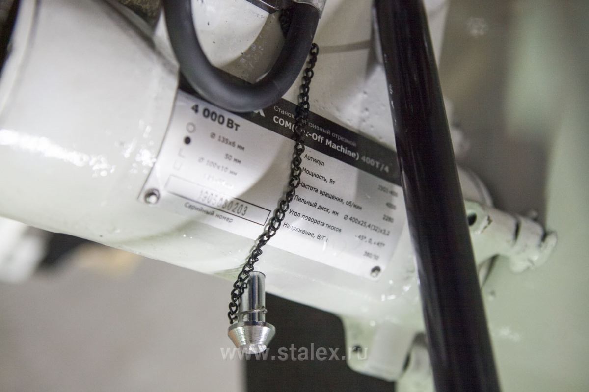

| Монтажная пила | STALEX Cut-Off Machine-400T/4 |
| Стальная труба | Ø135х6 мм |
| Стальной уголок | 100х10 мм |
| Стальной прямоугольник | 126×53 мм |
| Стальной пруток | Ø50 мм |
| Поворотные тиски с возможностью вращения | ±45° |

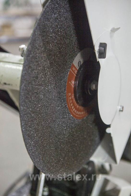

| Размер абразивного пильного диска | Ø400ר25,4 (32) ×3,2 мм |
| Частота вращения шпинделя (хол. ход) | 2280 об/мин (50 Гц) |
| Безопасная линейная скорость отрезного круга | 60 м/с |

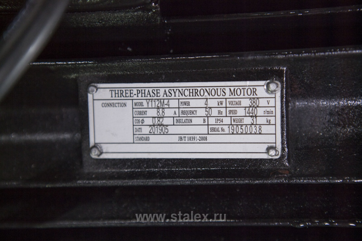

| Мощность двигателя | 4 кВт (380В) |
| Привод | Клиноременной |
| Размеры станины | 755×400 мм |
| Масса нетто/брутто | 115/130 кг |
