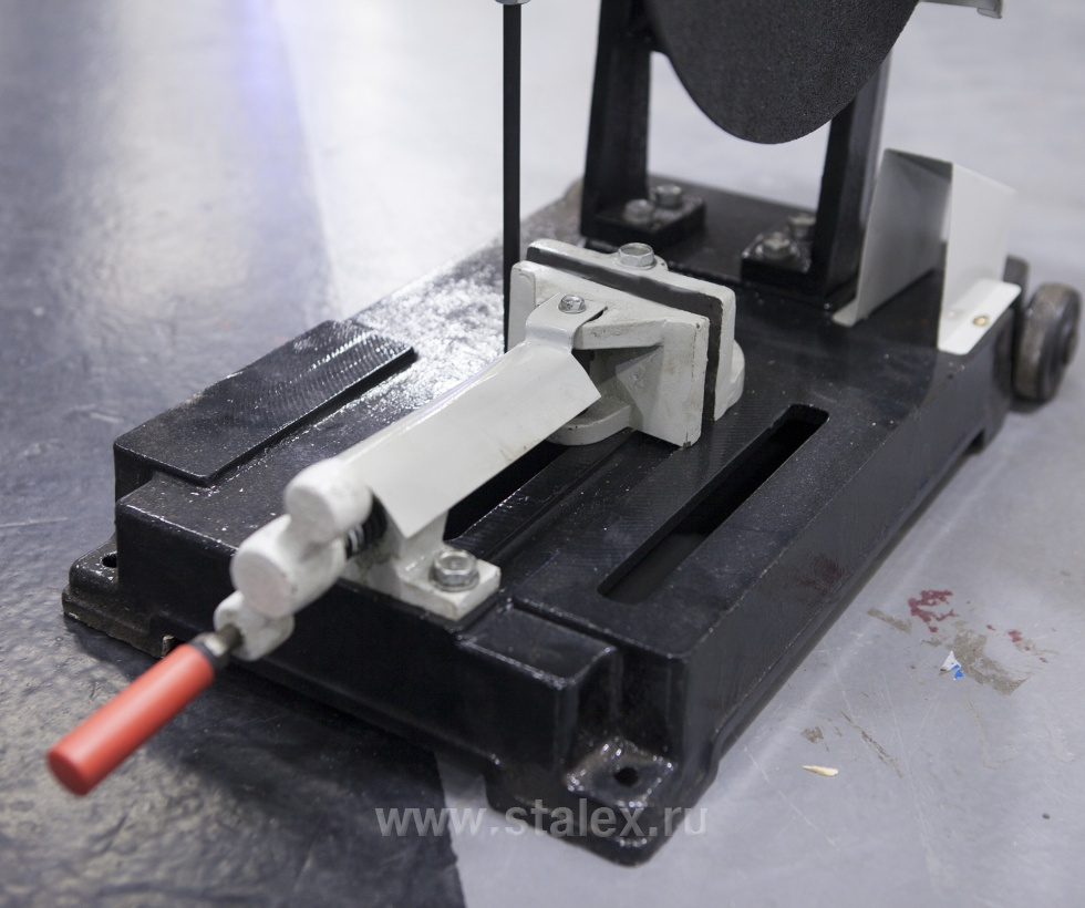

Станки74РФДисковые отрезные пилы по металлу Cut-Off Machine-400М/3 применяется в строительстве, металлургии, в производстве металлоизделий, на металлобазах и предназначена для чернового пиления стальных труб, прутка, арматуры, профиля, полосы, уголка и других заготовок.

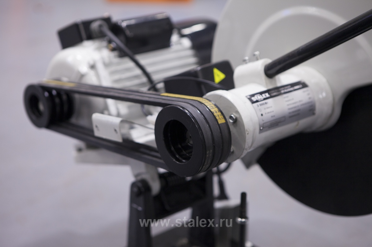

Узел крепления пильного узла к станине выполнен на двух высококачественных подшипниках.

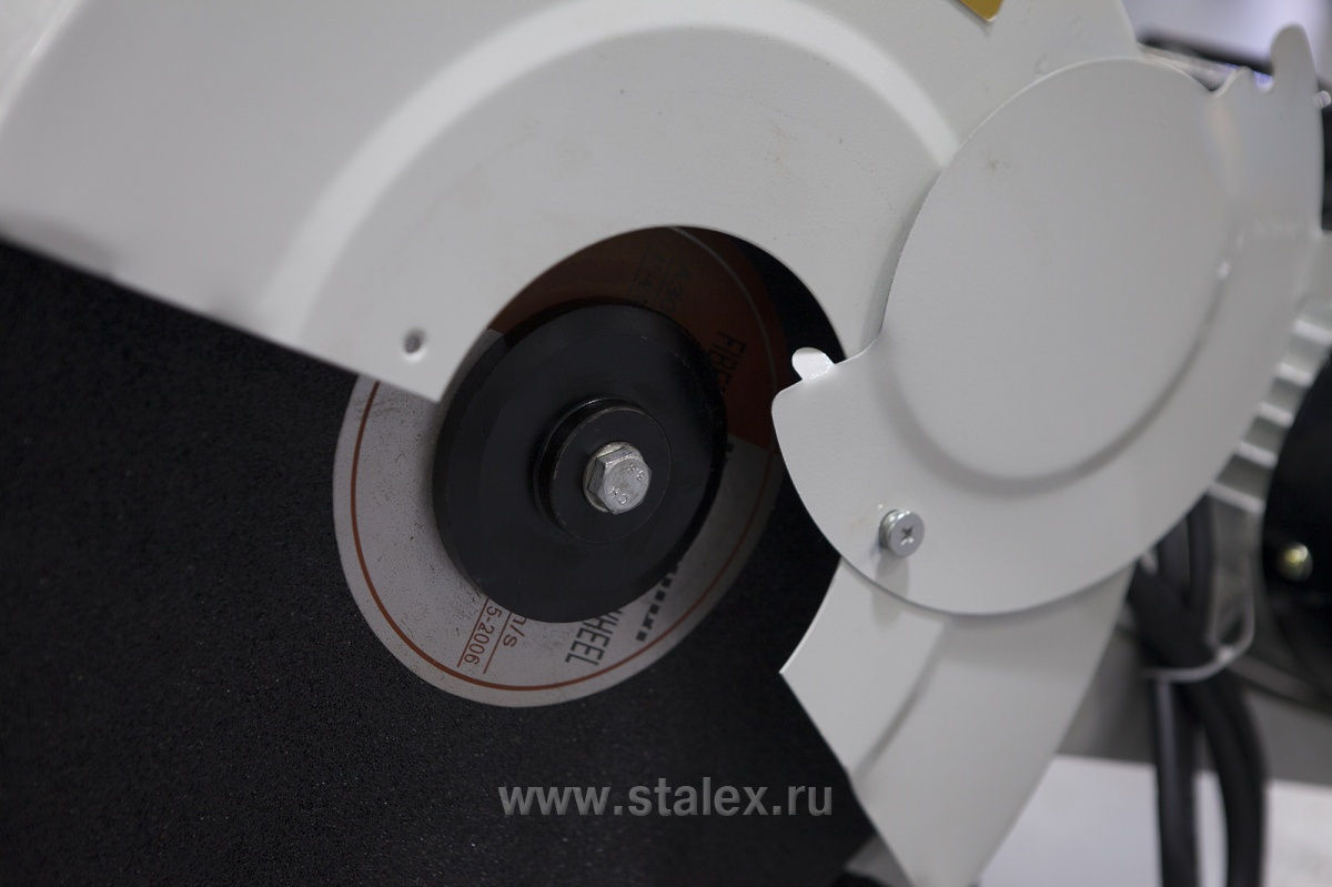

Мощный высокооборотистый однофазный двигатель (3кВт) с ременным приводом, оснащенный абразивным отрезным диском распространенного стандарта Ø400ר25,4(32) ×3,2мм обеспечивает эффективное и точное пиление. Передача вращения происходит при помощи двух прочных поликлиновых ремней, подобрать которые, при необходимости их замены, можно в любом магазине автозапчастей.

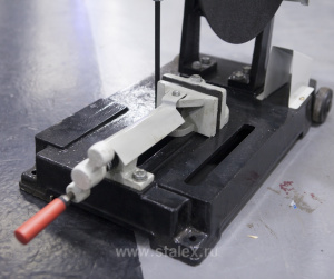

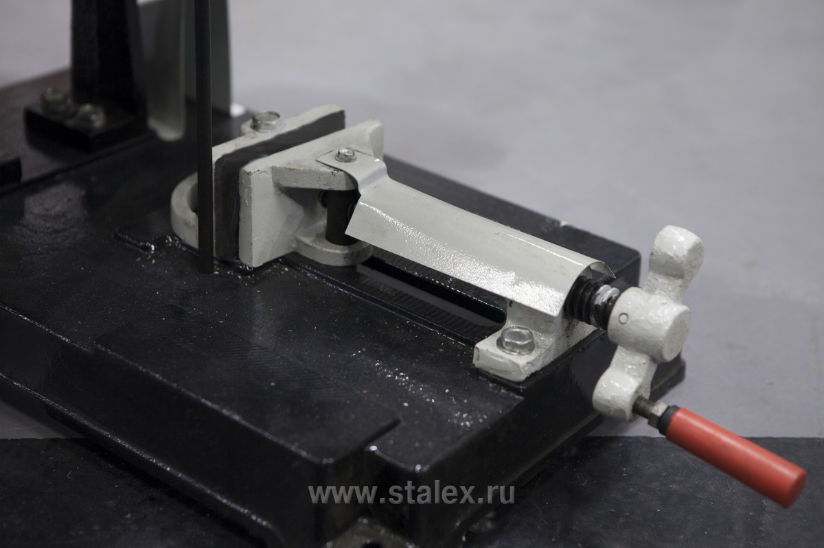

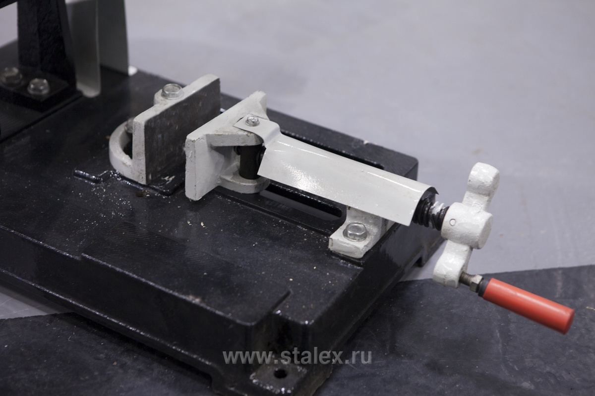

Ходовой винт тисков защищен от попадания металлической стружки и абразивной пыли металлическим кожухом.
Для улавливания искр и отходов пиления за пильным диском расположен металлический тоннель (пыльник).
Сбалансированное расположение мотора и пильного узла, а также эргономичный рычаг опускания пильного диска, оснащенный нескользящей резиновой рукояткой, делают рабочий процесс в течение длительного времени неутомительным для работающего. Рычаг опускания пильного диска оснащён кнопкой включения/выключения станка, что делает работу со станком более удобной и безопасной.
В случае необходимости мобильного применения пилы, можно установить на станину прочные резиновые колеса, входящие в комплект поставки. Для фиксации станины к верстаку в ней предусмотрены крепежные отверстия.

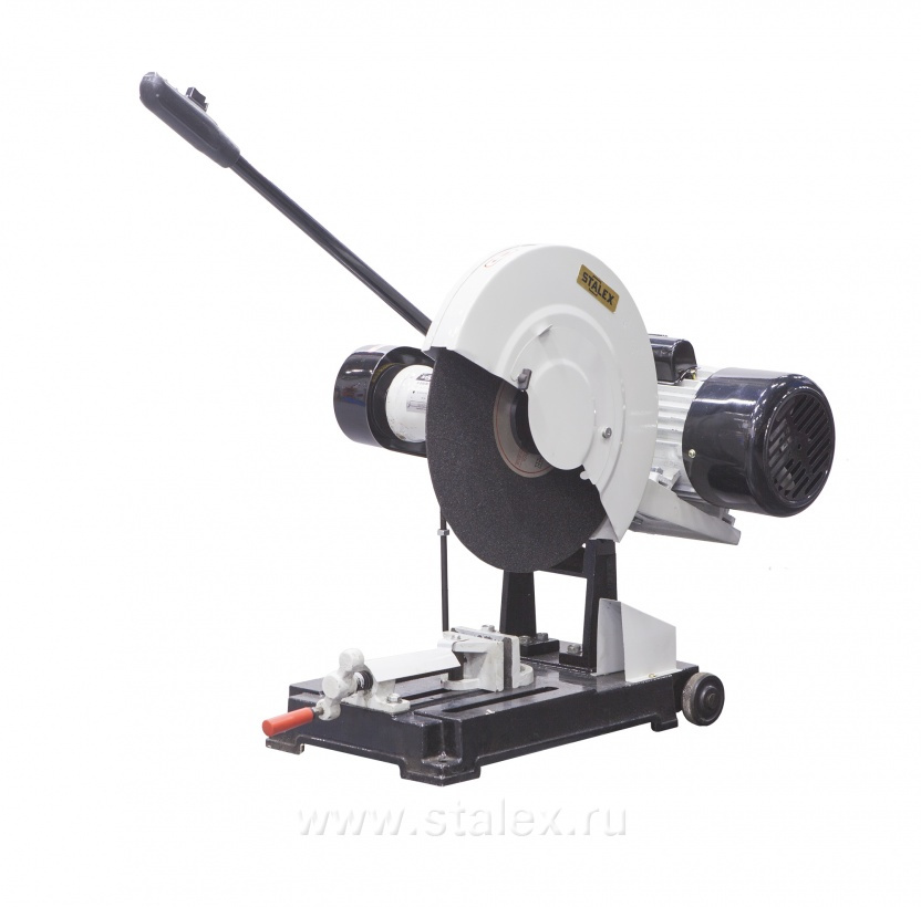

Монтажная пила Stalex 400M/3 Особенности:
· Однофазный двигатель (220 В) с мощностью 3 кВт позволяет работать с высокой нагрузкой
· Ременный привод
· Большая зона обработки благодаря диску диаметром 400 миллиметров
· Частота оборотов двигателя 2280 об/мин. обеспечивает оптимальный режим резания
· Массивная литая станина из серого чугуна со шлифованным столом
· Мощные механические тиски с возможностью поворота на ±45°
· Металлический защитный кожух диска для безопасного пиления
· Колеса для легкого перемещения пилы на объекте или в цехе
· Возможность крепления к стойке или верстаку при стационарном использовании
| STALEX Cut-Off Machine-400M/3 | |
| Стальная труба | Ø135х6 мм |
| Стальной уголок | 100х10 мм |
| Стальной прямоугольник | 126×53 мм |
| Стальной пруток | Ø50 мм |
| Поворотные тиски с возможностью вращения | ±45° |
| Размер абразивного пильного диска | Ø400ר25,4 (32) ×3,2 мм |
| Частота вращения шпинделя (хол. ход) | 2280 об/мин (50 Гц) |
| Безопасная линейная скорость отрезного круга | 60 м/с |
| Мощность двигателя | 3 кВт (220 В) |
| Привод | Клиноременной |
| Размеры станины | 540×320 мм |
| Габариты упаковки (ДхШхВ) | 750х440х620 мм |
| Масса нетто/брутто | 70/80 кг |
