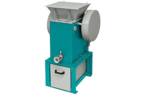

Дробилка Щековая: ДЩ 10 лабораторнаяТехнические характеристики: Средний размер частиц продукта дробления при минимальном зазоре между щеками, мм: 0.7-1.5Размер частиц продукта дробления при...
ООО ПК ПроммашДробилка щековая лабораторная ЩД 10 предназначена для дробления руд, полезных ископаемых, шлаков и иных материалов различной прочности.
Дробилка щековая лабораторная – оборудование лабораторного класса, которое применяется в различных отраслях промышленности, в том числе: горнодобывающей, металлургической, строительной и химической.
Примеры применения
Уголь, руды, шлаки, бетон, стекло, керамика, ферросплавы, гранит, мрамор, известняк, медицинские и фармацевтические препараты.
Достоинства
Защита футеровочными бронями из износостойкой стали внутренней поверхности стенок корпуса в зоне дробления;
Комплектация дробилки загрузочным бункером, разгрузочной емкостью и бронями из нержавеющей стали марки 12Х18Н10Т (аналог DIN 1.4541) для дробления пищевого сырья;
Увеличение срока службы щек за счет взаимозаменяемости подвижной и неподвижной щек, а так же возможности их разворота на 180 градусов;
Наличие технологического отверстия для продувки в корпусе дробилки.
Размеры загрузочного окна, мм 100 х 200
Крупность исходного материала, мм, не более 70
Диапазон регулировки выходной щели, мм 3-25
Производительность, кг/ч, не более 500
Объем приемной емкости, дм3 20,0
Мощность электродвигателя, кВт 2,2
Напряжение питания, 50 Гц, В 380
Габаритные размеры, мм
длина 720
ширина 475
высота/с опорой 630/945
Масса, кг 270
Материал щек – чугун/марганцовистая сталь ИЧХ16М2 / 110Г13Л
