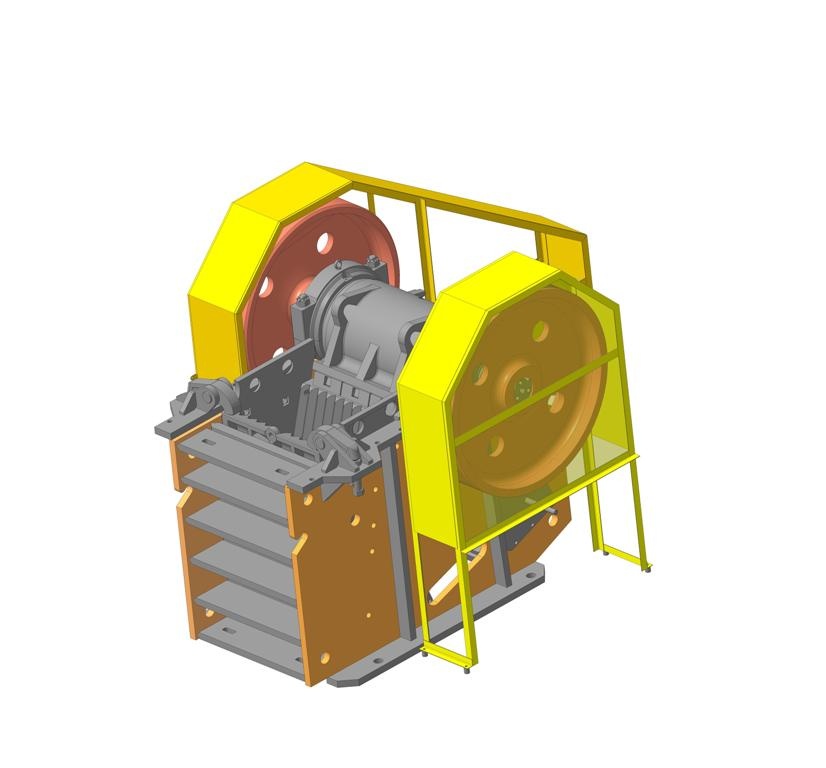

Дробилка щековая ДЩ 210 (ЩДС 2,5х4).
Размеры приемного отверстия, 400х250 мм. Максимальный размер куска исходного материала– 210 мм. Производительность– 4-16 куб.м/час. Производительность при номинальной ширине выходной щели, 7,8 м3/ч . Ширина выходной щели, номинальная, 40 мм. Диапазон регулирования щели– 20-80 мм. Мощность электродвигателя 18,5 кВт. Габаритные размеры 1400х1220х1425 мм, с ограждением и приводом 2 470х1490х1 750 мм. Масса 2,4т.

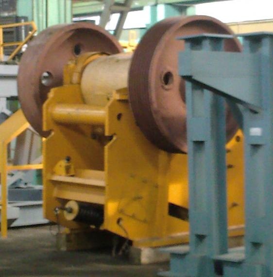

Дробилка щековая ДЩ-210 (ЩДС-2,5х4,0)

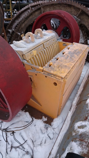

Дробилка щековая ДЩ-300 (ЩДС-4х9)
