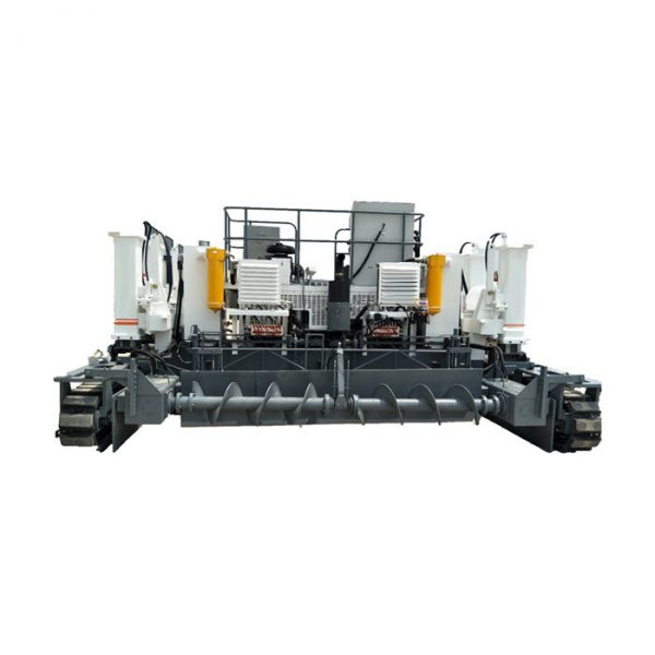

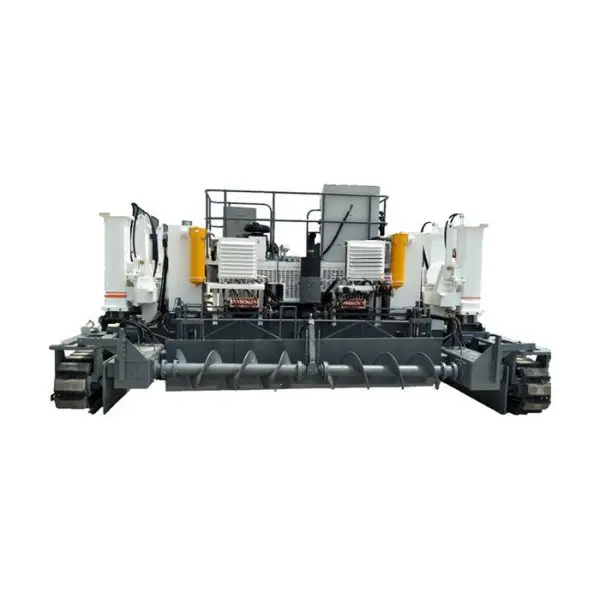

Бетоноукладчик CP8000
Обновлено 19.05.2023 534285
Бетоноукладчик предназначен для укладки, сглаживания, вибрации, уплотнения и прессования носителя водосодержащего слоя и обеспечения его ровности и линейности.
  • Модель: CP8000
  • Скорость трамбовки: До 170 об/мин
  • Ширина укладки: 4250 х 8000 мм
  • Толщина укладки: 0 - 500 мм
  • Скорость укладки: 0 - 10 м/мин
  • Скорость движения: 0 - 1,5 км/ч
  • Диаметр шнека: 430 мм
  • Скорость шнека: 34 об/мин
  • Количество вибрирующих стержней: 18 шт
  • Частота вибрирующего стержня: 0 ~ 167 Гц
  • Тип вибрирующего стержня: Высокочастотный гидравлический
  • Гусеничная система: Полный гидравлический привод
  • Асфальтовое покрытие: EVenness 3 мм / 3 м
  • Разгрузочное устройство: 3000 м
  • Способность преодолевать подъемы: ≥ 10 %
  • Система трамбовки: Вертикальная трамбовочная система с гидравлическим приводом
  • Топливный бак: 385 л
  • Топливо: Дизель
  • Резервуар гидравлического масла: 1300 л
  • Ширина панели выравнивания: 1376 мм
  • Тип двигателя: TAD852VE
  • Мощность двигателя: 210 кВт
  • Ширина гусеницы: 320 мм
  • Ширина колеи: 3245 мм
  • Габаритные размеры: 4020 х 9290 х 2700 мм
  • Вес: 32000 кг
