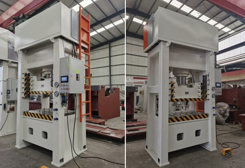

Четырехколонный гидравлический пресс Y21-100
Обновлено 19.05.2023 534413
Пресс предназначен для холодного штампования, включающее  в себя вырубку, гибку, прибивку и вытяжку.
  • Модель: Y21-100
  • Номинальное усилие: 1000 кН
  • Максимальное давление в системе: 25 МПа
  • Ход ползуна: 180 мм
  • Скорость холостого хода ползуна: 270 мм/с
  • Скорость опускания ползуна: 12 мм/с
  • Скорость подъема ползуна: 200 мм/с
  • Максимальная открытая высота: 350 мм
  • Расстояние от ползуна до рамы: 320 - 1000 мм
  • Высота рабочего стола от пола: 870 мм
  • Размер нижней части ползуна: 360 х 480 мм
  • Диаметр хвостовика матрицы: 50 мм
  • Размер рабочего стола: 1100 х 600 мм
  • Толщина рабочего стола: 110 мм
  • Мощность электродвигателя: 7,5 кВт
  • Ширина пресса: 1300 мм
  • Длина пресса: 1530 мм
  • Высота пресса: 3200 мм
  • Вес пресса: 5800 кг

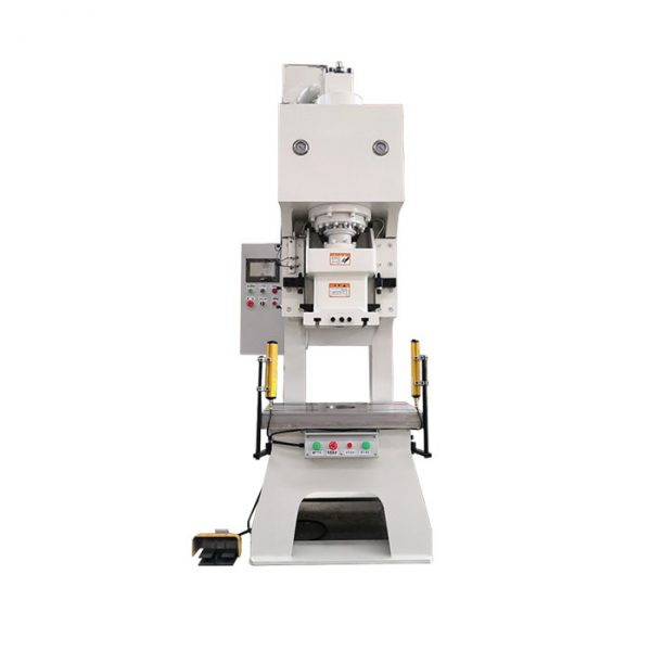

Гидравлический пресс C-100
PRO
