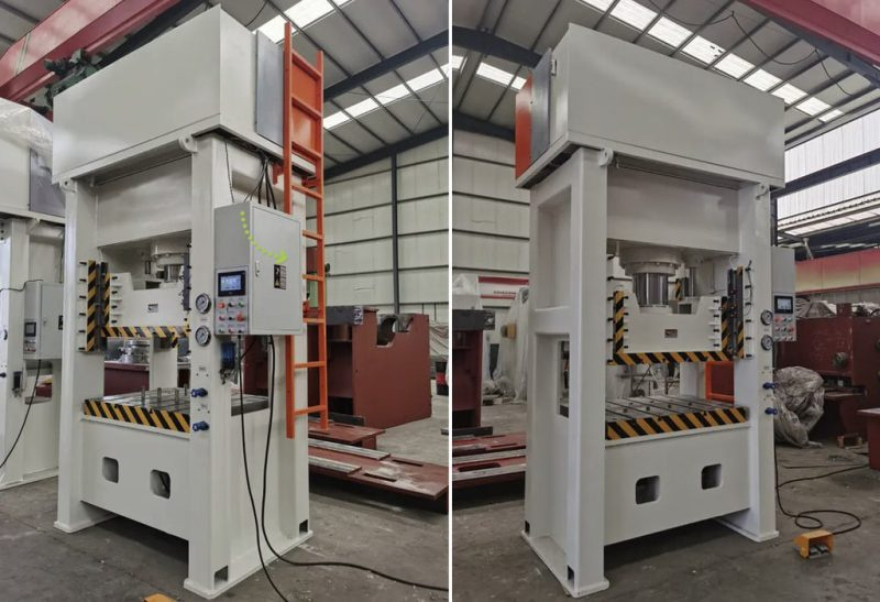

Четырехколонный гидравлический пресс Y21-200
Обновлено 19.05.2023 534421
Пресс предназначен для холодного штампования, включающее  в себя вырубку, гибку, прибивку и вытяжку.
  • Модель: Y21-200
  • Номинальное усилие: 2000 кН
  • Максимальное давление в системе: 25 МПа
  • Ход ползуна: 260 мм
  • Скорость холостого хода ползуна: 250 мм/с
  • Скорость опускания ползуна: 10 мм/с
  • Скорость подъема ползуна: 180 мм/с
  • Максимальная открытая высота: 450 мм
  • Расстояние от ползуна до рамы: 400 - 800 мм
  • Высота рабочего стола от пола: 900 мм
  • Размер нижней части ползуна: 580 х 700 мм
  • Диаметр хвостовика матрицы: 60 мм
  • Размер рабочего стола: 1400 х 760 мм
  • Толщина рабочего стола: 160 мм
  • Мощность электродвигателя: 18,5 кВт
  • Ширина пресса: 1600 мм
  • Длина пресса: 2000 мм
  • Высота пресса: 3800 мм
  • Вес пресса: 13000 кг
