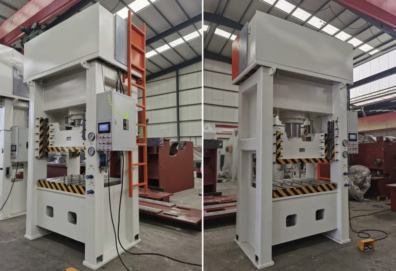

Четырехколонный гидравлический пресс Y21-125
Обновлено 19.05.2023 534414
Пресс предназначен для холодного штампования, включающее  в себя вырубку, гибку, прибивку и вытяжку.
  • Модель: Y21-125
  • Номинальное усилие: 1250 кН
  • Максимальное давление в системе: 25 МПа
  • Ход ползуна: 260 мм
  • Скорость холостого хода ползуна: 260 мм/с
  • Скорость опускания ползуна: 10 мм/с
  • Скорость подъема ползуна: 200 мм/с
  • Максимальная открытая высота: 560 мм
  • Расстояние от ползуна до рамы: 320 - 800 мм
  • Высота рабочего стола от пола: 870 мм
  • Размер нижней части ползуна: 400 х 560 мм
  • Диаметр хвостовика матрицы: 60 мм
  • Размер рабочего стола: 1050 х 600 мм
  • Толщина рабочего стола: 110 мм
  • Мощность электродвигателя: 15 кВт
  • Ширина пресса: 1300 мм
  • Длина пресса: 1650 мм
  • Высота пресса: 3320 мм
  • Вес пресса: 7500 кг
