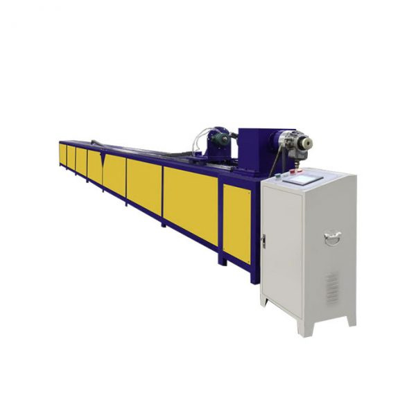

Станок для нанесения витого узора на трубы
Обновлено 19.05.2023 534532
Принцип работы станка заключается в нанесении витого рисунка (имитация косички или каната) на поверхность круглых труб путём холодной прокатки через специальные вальцы.
  • Модель: Индивидуального изготовления
  • Максимальная длина трубы: 9000 мм
  • Минимальный диаметр обрабатываемой трубы: 10 мм
  • Максимальный диаметр обрабатываемой трубы: 25 мм
  • Минимальный размер стенки трубы: 0,68 мм
  • Максимальная толщина обрабатываемой трубы: 1 мм
  • Редуктор: К57
  • Мощность серводвигателя: 2,6 кВт
  • Мощность двигателя гидростанции: 1,5 кВт
  • Насос гидростанции: VP02 C
  • Тип охлаждения: Воздушное
  • Габаритные размеры: 10500 х 650 х 1500 мм
  • Вес: 3000 кг
