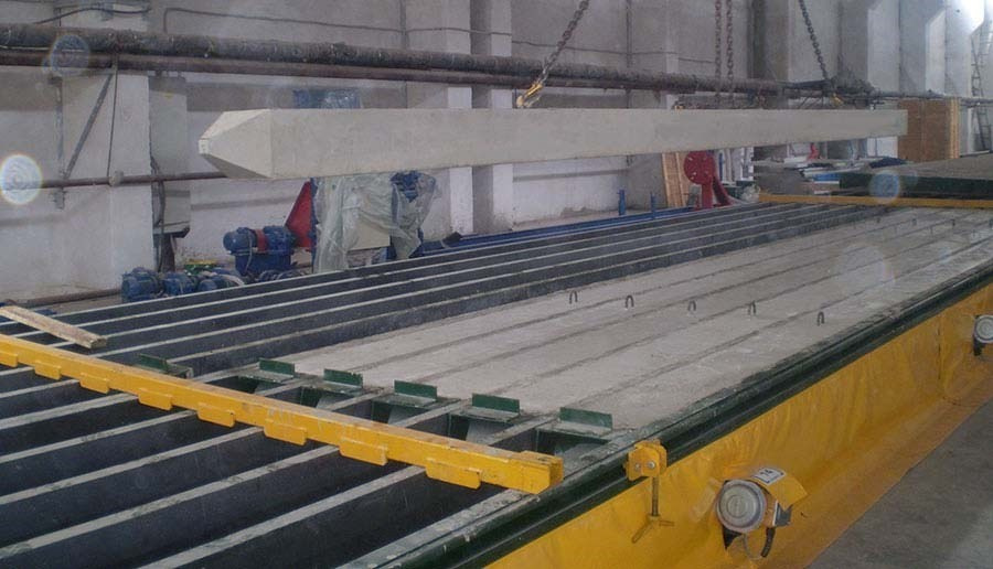

Блок формы для свай.
Формы для аккумуляторов специально разработаны и изготовлены для производства одного и того же продукта с высокой производительностью.
Эти формы батареи для свай фундамента могут быть изготовлены в любом размере, требуемом клиентами. В этом случае рассматриваемая батарея будет иметь длину 12 м и 5 полос для модели 35X35 см и 15 м длиной 5 полос для модели 35X35 см.
В обоих случаях вы будете производить 5 свай одновременно.
Форма для батареи имеет несколько сайлентблоков с неопреном, которые поглощают вибрацию, минимизируя ее передачу на фундамент завода. Основа имеет конструкционную трубу, обеспечивающую максимальную жесткость, тогда как нижняя конструкция имеет ламинированные стальные профили. Батарейные формы обычно имеют листы 6 мм для поверхности, контактирующей с бетоном.
Форма имеет вибрационную систему, состоящую из воздушных вибраторов, расположенных под столом.
Функционирование аналогично колонне пресс-форм, после того, как необходимые сепараторы установлены, чтобы получить желаемую длину свай, арматура
устанавливается и заливается бетон. Как только бетон установлен, сепараторы удаляются, а плиты снимаются и хранятся с помощью балансира и крана.
Эта батарея также может иметь систему нагрева, разработанную в соответствии с требованиями клиента.

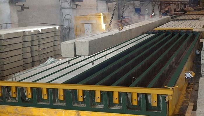

Формы для свай/столбов специально разработаны и изготовлены для производства одного и того же продукта с высокой производительностью.
Эти объединенные формы для фундаментных свай могут изготавливаться любого размера, требуемого клиентами.
В этом случае рассматриваемая форма батареи будет иметь длину 15 м и 5 полос для модели SV95 и 5 полос для 12 метровых сваи.
В пресс-форме есть бесшумные блоки с неопреном для поглощения вибрации, минимизирующей ее передачу на заводские основания. Основа построена из конструкционной трубы, обеспечивающей максимальную жесткость, тогда как нижняя структура имеет слоистые стальные профили. У батарейных форм обычно есть 6-миллиметровые листы для контакта поверхности с бетоном.
Форма содержит вибрационную систему, состоящую из воздушных вибраторов, расположенных под столом.
Формовочные блоки аналогичны форме колонн, как только требуемые сепараторы размещены для того, чтобы получить желаемую длину свай, крепится арматура и выливается бетон.
Как только бетон уложен сепараторы удаляются, а плиты удаляются и хранятся с помощью балансировочного балка и крана.
Эта форма блок-батареи может также иметь систему нагрева, разработанную в соответствии с требованиями заказчика (электрическую или жидкостную).
Оборудование обычно поставляется в 40-футовых открытых контейнерах.
