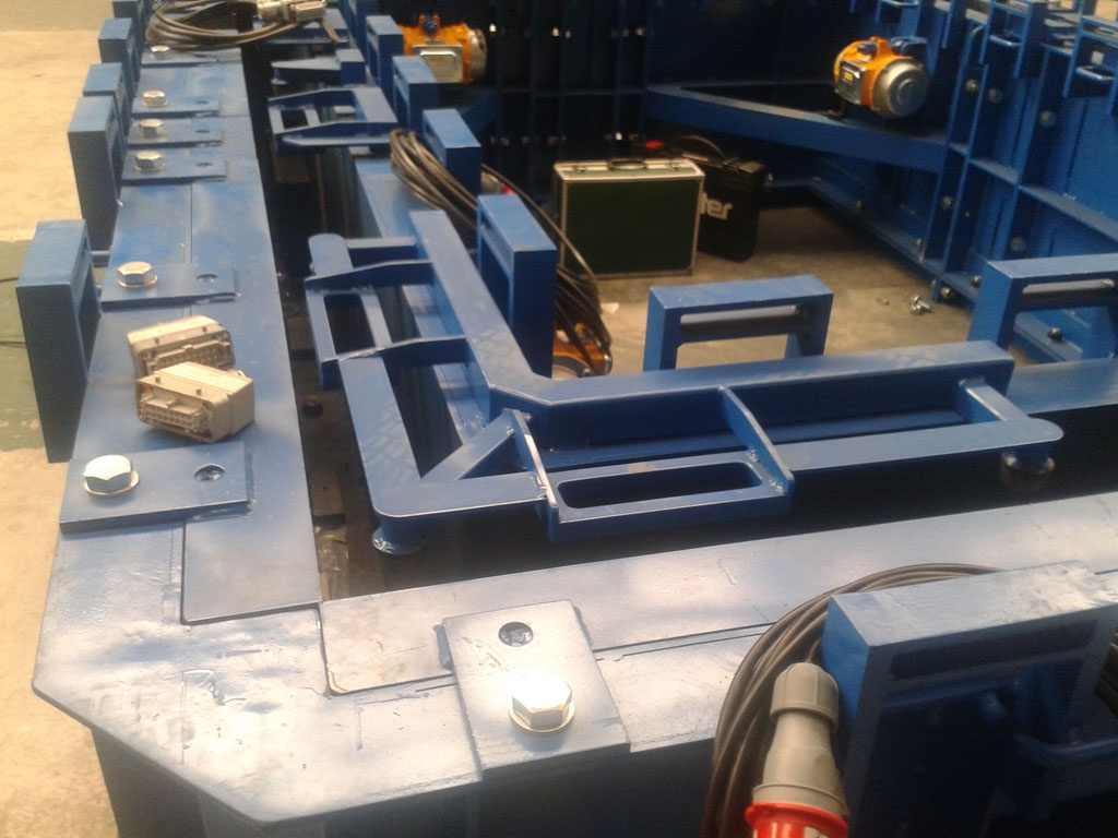

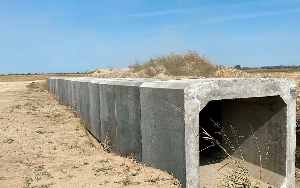

Данная опалубочная система предназначена для литьевого производства сборных железобетонных коробчатых водоотводов и крупногабаритных лотковых элементов. Установка имеет механическое (ручное) управление и состоит из закрепленных на основании сборных внутренней и наружной опалубок.
Оба комплекта опалубки и основание имеют модульную конструкцию, что позволяет монтировать необходимое количество элементов для изготовления крупногабаритных лотковых элементов разных размеров с максимальной шириной 7 м (в зависимости от комплектности поставки опалубки). Посредством переналадки наружной опалубки возможно изготовление готовых изделий различной толщины.

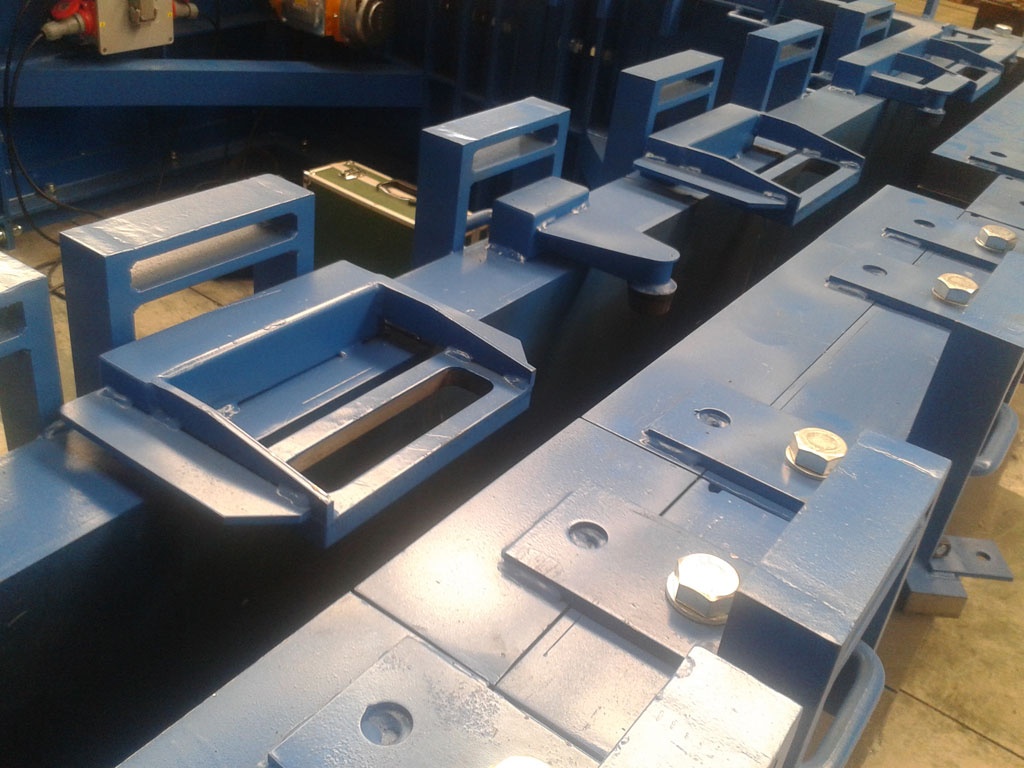

Сборка элементов оснастки осуществляется вручную при помощи штифтов с клиньями-фиксаторами и на болтах с гайками, в качестве дополнительного механизма блокировки используются распорные трубы с быстроразборным натяжным крепежом системы «Дивидаг» (Dywidag).
Панели опалубки имеют уплотнительные прокладки для недопущения протекания цементного молочка. В качестве дополнительной опции опалубочная система может быть укомплектована форм-модулями для опорных консолей для плит или подпорных фланцев для фиксации грунта над коробчатыми кульвертами. Кроме того, формооснастка может быть переналажена для производства прямоугольных водопропускных труб и лотковых элементов с пазом и гребнем для сочленения друг с другом.
Опалубка может быть укомплектована системой пневматического или электрического виброуплотнения смеси и удаления пузырьков воздуха.

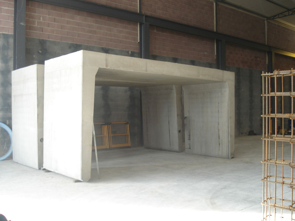

Модульная система безвибрационной отливки прямоугольных водопропускных труб.

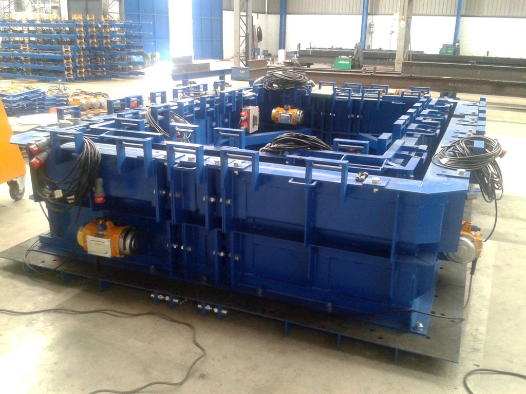

Данная опалубочная система предназначены для литьевого производства сборных железобетонных коробчатых водоотводов и крупногабаритных лотковых элементов.

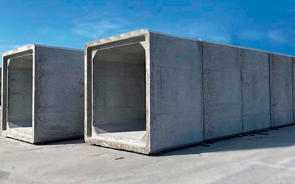

Сборка и открывание формы выполняются вручную, соединением необходимого количества элементов соответственно габаритов готового изделия с максимальной длиной 7 м (в зависимости от комплектности поставки опалубки).
Во-первых, производится установка нижних упорных щитов и их фиксация при помощи болтов и гаек. Во-вторых, из панелей по размеру прямоугольной водопропускной трубы собирается внутренняя опалубка. После нанесения антиадгезивного средства для облегчения распалубки и укладки арматуры происходит аналогичный процесс сборки наружной опалубки на днище. Внутренняя и наружная опалубки соединены с помощью болтов и клиньев, каждая из них может быть разделена на две части и снята при открывании формы, что упрощает процесс производства нескольких изделий с одинаковыми размерами. Та же система крепления используется для фиксации дополнительных проставок для регулировки толщины готового изделия.
Используются распорные трубы с быстроразборным натяжным крепежом системы «Дивидаг» (Dywidag).
Верхние кромки панелей формооснастки имеют уплотнительные прокладки для недопущения протекания цементного молочка. В качестве дополнительной опции опалубочная система может быть укомплектована форм-модулями опорных консолей для плит или для подпорных фланцев для фиксации грунта над коробчатыми кульвертами. Кроме того, формооснастка может быть переналажена для производства прямоугольных водопропускных труб и лотковых элементов с пазом и гребнем для сочленения друг с другом.
Элементы опалубки могут быть оснащены пневматическими или электрическими вибраторами для уплотнения бетона и улучшения степени гладкости поверхности.
