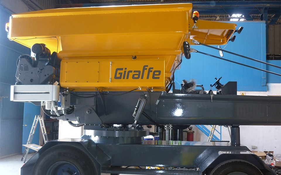

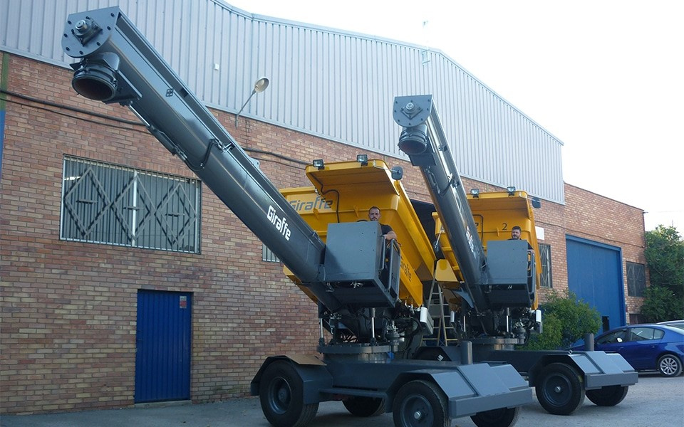

Перевозочное средство для бетона, «Жираф»
Предназначен для транспортировки и заливки бетона.
Это самоходное оборудование решает проблему логистики на заводах сборных железобетонных изделий и обеспечивает альтернативу использованию мостового крана для транспортировки бетона.
Система имеет передний гидравлический привод, бункер объемом 3 м3, скорость движения до 10 км/ч и мощность двигателя 70 кВт.
Он также имеет стояночный тормоз и гидравлическую систему охлаждения с помощью радиатора.

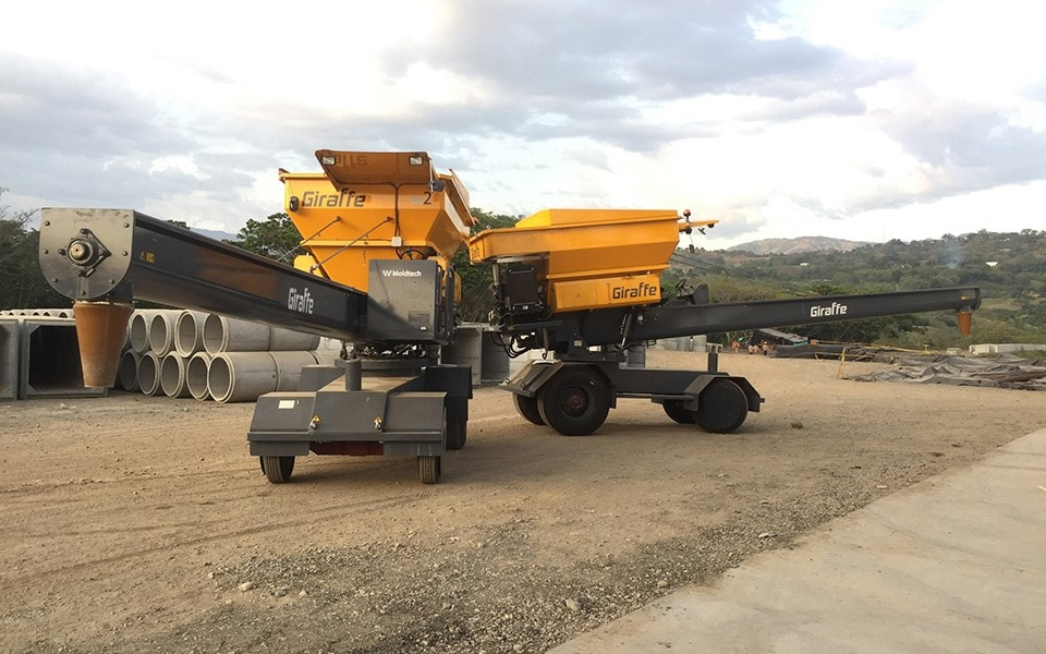

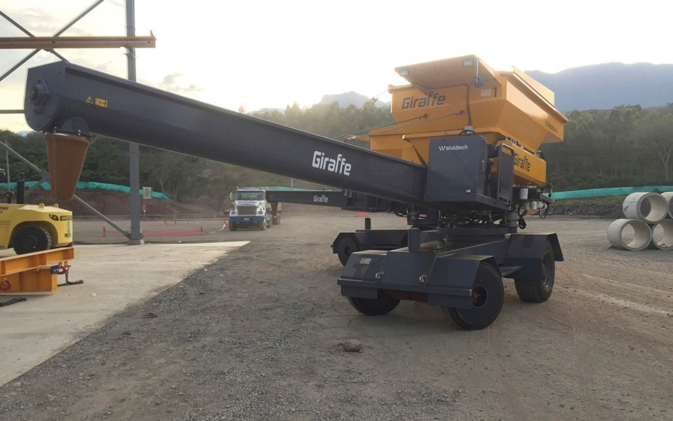

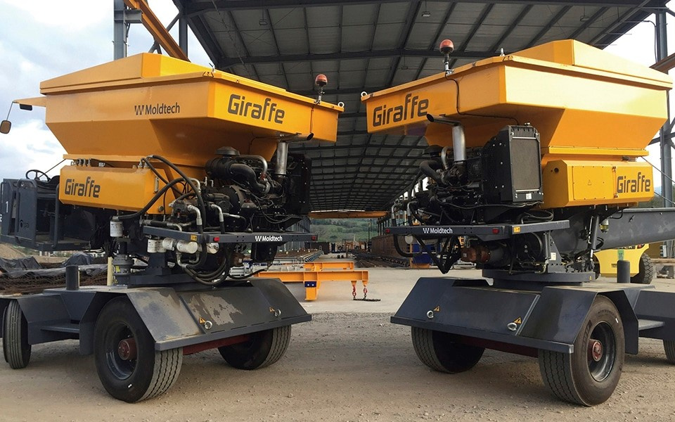

ВАРИАНТ 1: ТРАНСПОРТНОЕ СРЕДСТВО ДЛЯ ТРАНСПОРТИРОВКИ И ЗАЛИВКИ БЕТОНА GIRAFFE – TIER III
Этот бетонораспределитель является эффективным и гибким решением для транспортировки бетона от бетонных заводов до форм благодаря своей универсальности и маневренности. Его основные характеристики:
• Жесткость конструкции, позволяющая передвигаться по сложным участкам.
• Мощность дизельного двигателя с гидравлическим сервомеханизмом.
• Возможность транспортировки бетона без сегрегации заполнителей.
• Контролируемое распределение и выгрузка для обеспечения нужного количества в нужной точке.
• Требуется минимальное пространство для поворота, поэтому может работать в ограниченном пространстве.
• Требуется только один оператор для управления каждым движением.
• Минимальное тех.обслуживание
ТЕХНИЧЕСКОЕ ОПИСАНИЕ:
Вес нетто: прибл. 9000 кг (19800 фунтов) Макс. скорость перемещения: 18 км/час Макс. наклон: 5%
Макс. высота подъема конвейера: 18° Вращение: 360°
Вместимость бункера: 3 м³
Мощность дизельного двигателя: 95 л.с. / 70 кВт Аккумулятор: 12 В / 145 А
Педаль газа: Обычный, стандартный
Скорость выгрузки: В зависимости от типа бетона 1,5 м³/мин Привод: 2 задних колеса
Двигатель: Perkins – (сделано в Великобритании с обслуживанием по всему миру). TIER III.

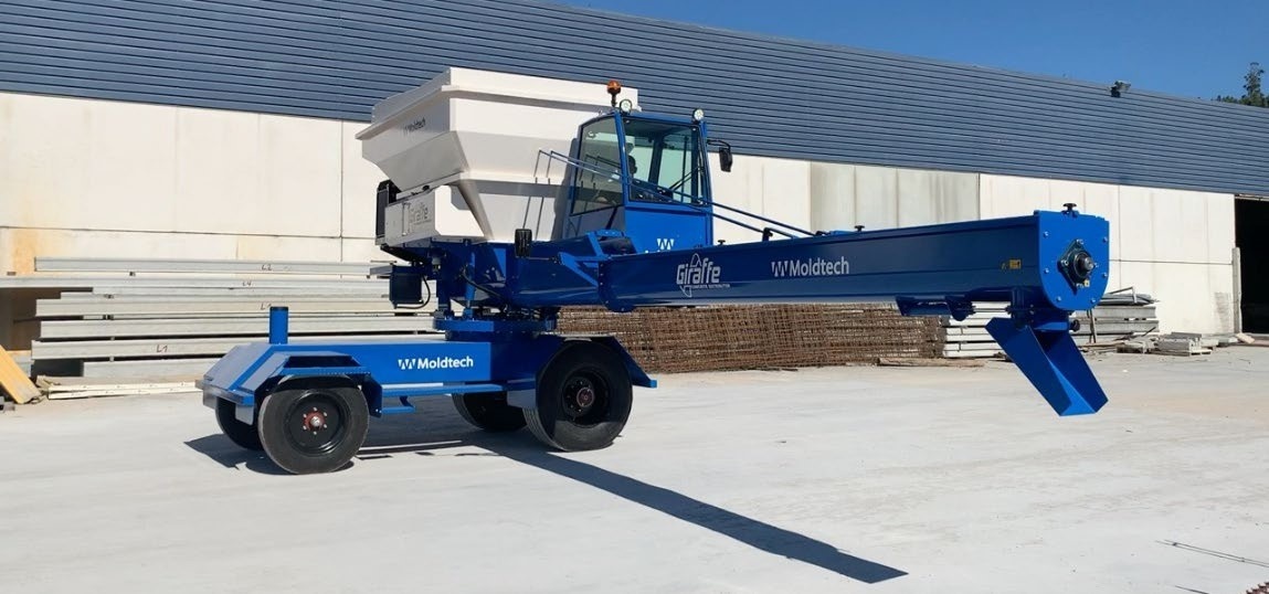

ВАРИАНТ 2:
ТРАНСПОРТНОЕ СРЕДСТВО ДЛЯ ТРАНСПОРТИРОВКИ И ЗАЛИВКИ БЕТОНА GIRAFFE С ДВИГАТЕЛЕМ «ЕВРО V» С
ДОПОЛНИТЕЛЬНЫМИ ОПЦИЯМИ – Оборудование в наличии на складе
Максимальная скорость перемещения: 18 км/час Максимальный наклон: 5%
Максимальная высота подъема конвейера: 18° Вращение: 360°
Емкость бункера: 4 м³ (удлинение для приема 4 м³ вместо 3 м³) Мощность дизельного двигателя: 95 л.с. / 70 кВт
3.1      ВАРИАНТ 2: ТРАНСПОРТНОЕ СРЕДСТВО ДЛЯ ТРАНСПОРТИРОВКИ И   ЗАЛИВКИ  БЕТОНА   GIRAFFE  С   ДВИГАТЕЛЕМ  «ЕВРО  V» С
Двигатель: Perkins – «EURO V» (сделано в Великобритании с обслуживанием по всему миру). Дизель с низким расходом и низким уровнем шума)

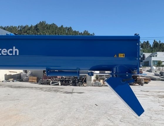

В комплект этого «жирафа» также входят следующие аксессуары:
Удлинение заливочного носа.
•   Увеличенный бункер до 4 м3.
•   Камера заднего вида
•   Закрытая кабина водителя.
•   Цельные колеса
•   Закаленный шнек и облицовочные пластины (материал Hardox)
