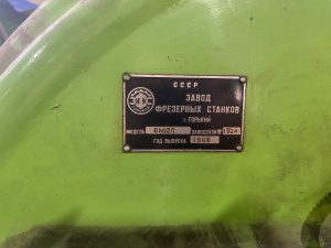

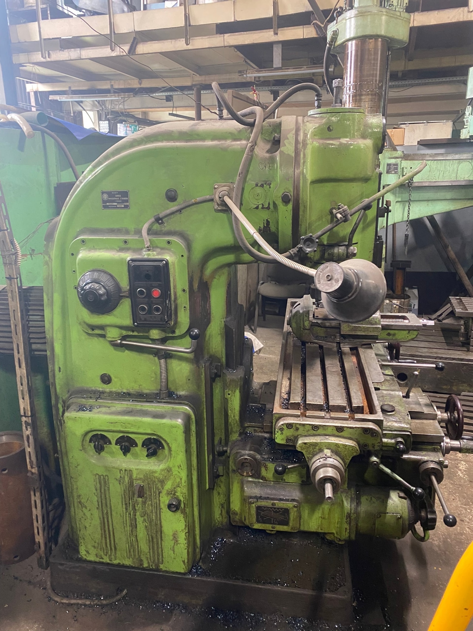

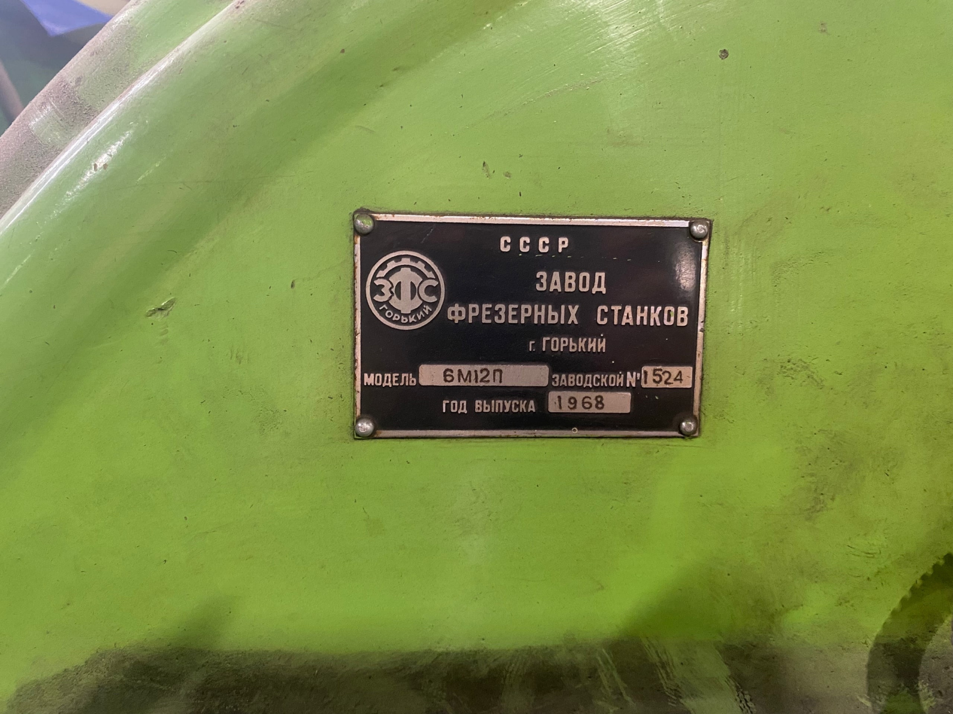

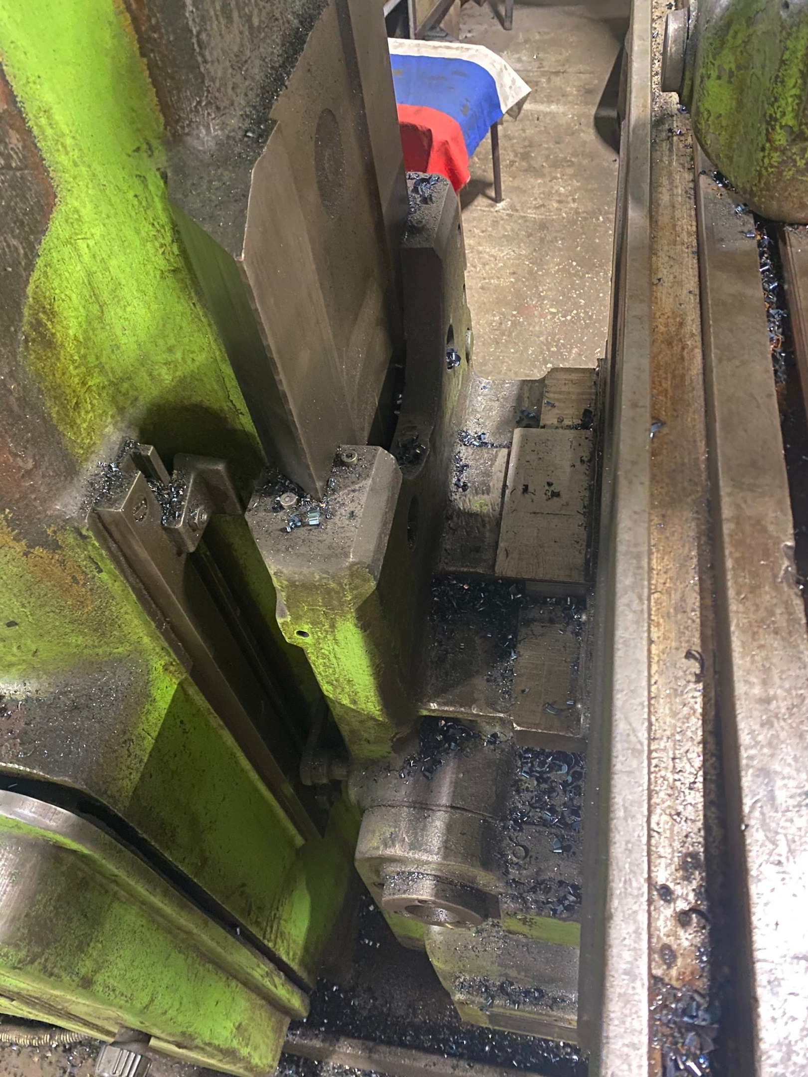

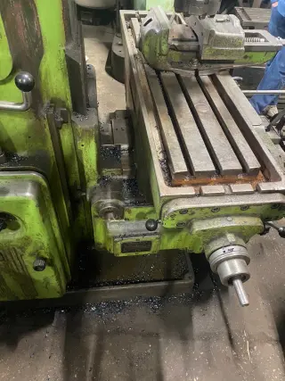

Вертикальный консольно-фрезерный станок 6М12П
Год:1968
Основные параметры станка
Размеры поверхности стола, мм 1250 х 320
Наибольшая масса обрабатываемой детали, кг 250
Расстояние от торца шпинделя до стола, мм 30..400
Расстояние от оси шпинделя до вертикальных направляющих станины (вылет), мм 350
Рабочий стол
Наибольший продольный ход стола (X), мм 700
Наибольший поперечный ход стола механический/ ручной (Y), мм 240/ 260
Наибольший вертикальный ход стола (Z), мм 370
Пределы продольных и поперечных подач стола (X, Y), мм/мин 25..1250
Пределы вертикальных подач стола (Z), мм/мин 8,3..416,6
Количество подач продольных/ поперечных/ вертикальных 18
Скорость быстрых перемещений продольных (X), поперечных (Y), м/мин 3
Скорость быстрых перемещений вертикальных (Z), м/мин 1
Шпиндель
Мощность привода главного движения, кВт 7,5
Частота вращения шпинделя, об/мин 31,5..1600
Количество скоростей шпинделя 18
Перемещение пиноли шпинделя, мм
Конус фрезерного шпинделя по ГОСТ 836-62 № 3
Конец шпинделя ГОСТ 24644-81, ряд 4, исполнение 6
Отверстие фрезерного шпинделя, мм 29
Поворот шпиндельной головки вправо и влево, град ±45
Механика станка
Выключающие упоры подачи (продольной, поперечной, вертикальной) Есть
Блокировка ручной и механической подач (продольной, поперечной, вертикальной) Есть
Блокировка раздельного включения подач Есть
Торможение шпинделя Есть
Предохранительная муфта от перегрузок Есть
Автоматическая прерывистая подача Есть
Электрооборудование, привод
Количество электродвигателей на станке 3
Электродвигатель привода главного движения, кВт 7,5
Электродвигатель привода подач, кВт 2,2
Электродвигатель зажима инструмента, кВт -
Электродвигатель насоса охлаждающей жидкости, кВт 0,125
Суммарная мощность всех электродвигателей, кВт 9,825
Габарит и масса станка
Габариты станка (длина ширина высота), мм 2395 х 1745 х 2000
Масса станка, кг 3000
