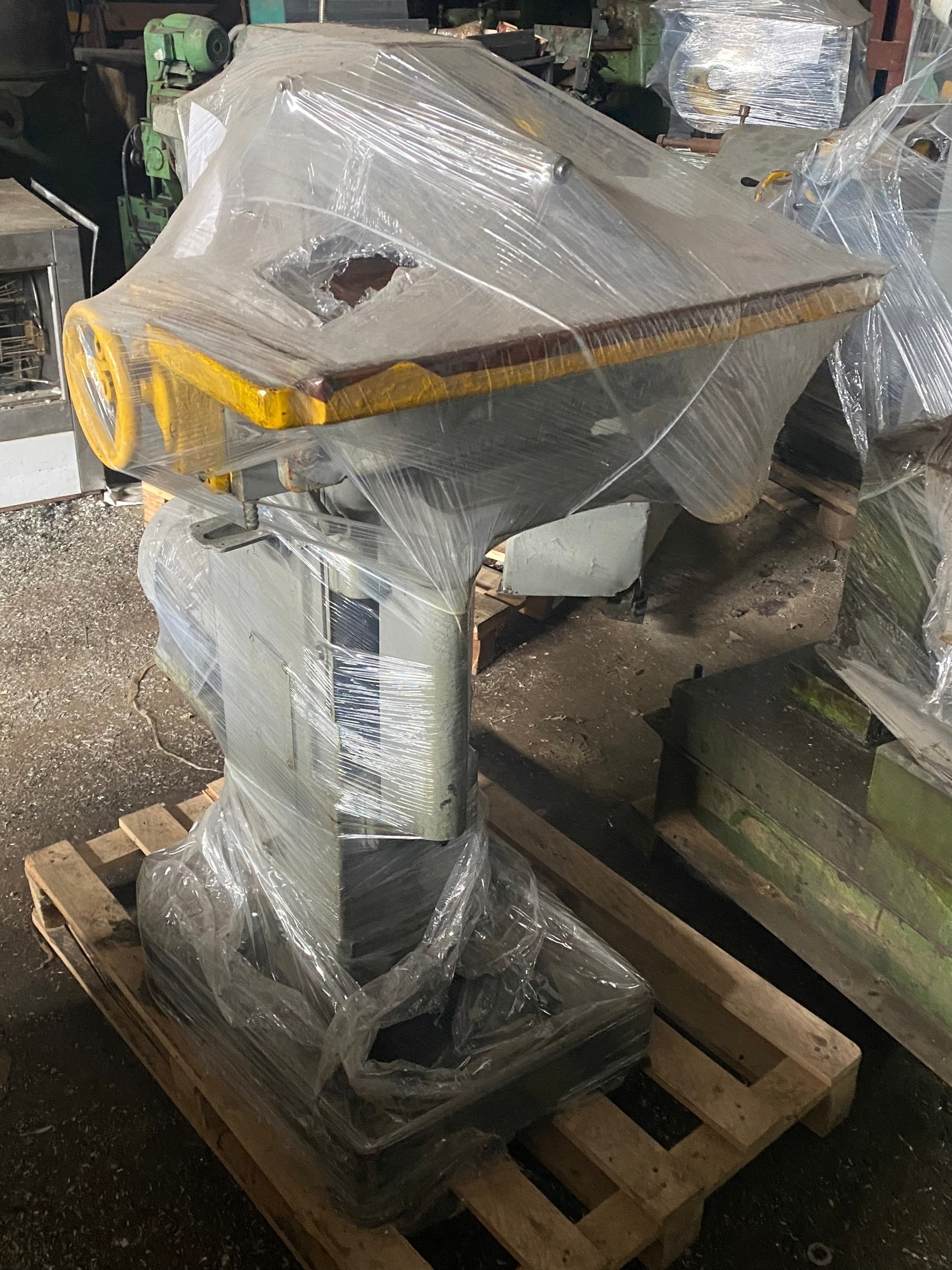

Продается широкоуниверсальный фрезерный станок 675П.Наибольший диаметр обрабатываемой детали — 500 мм (для прямозубых колёс). Наибольший модуль обрабатываемых зубчатых колёс — 8 мм.Наибольшая...

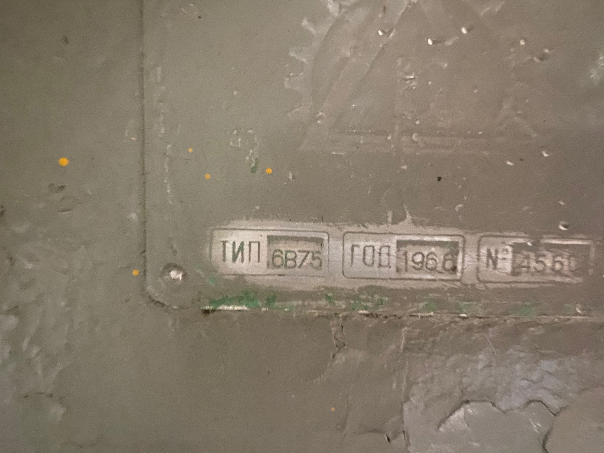

Широкоуниверсальный фрезерный станок 6В75
Год:1968
