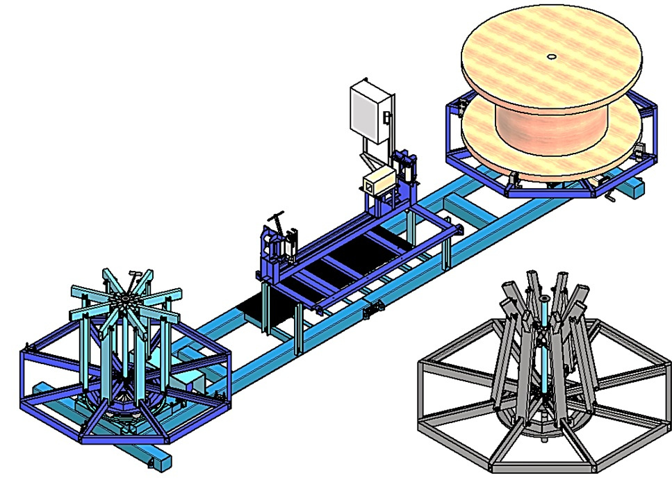

Предлагаем напрямую от производителя Линию бронирования с дополнительной машиной перемотки стальной ленты в бухты.Сечение жил, мм2 8-35Число жил 3Диаметр трубы бронеобмотчика, мм 56Ширина стальной...

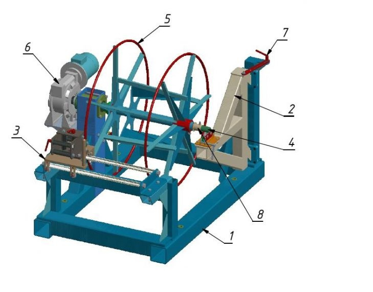

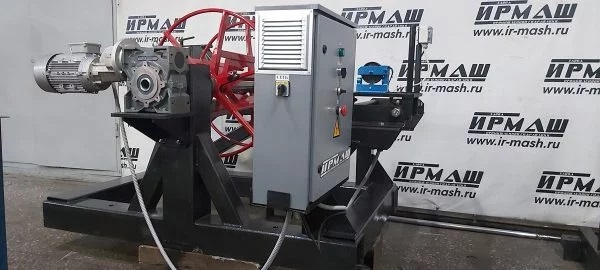

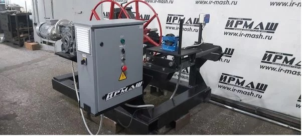

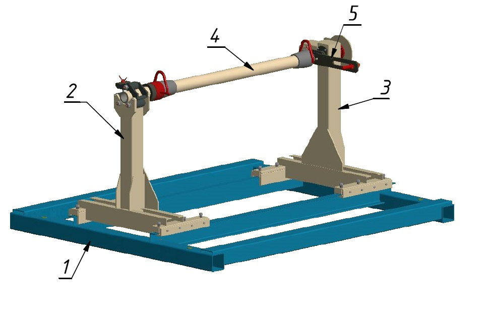

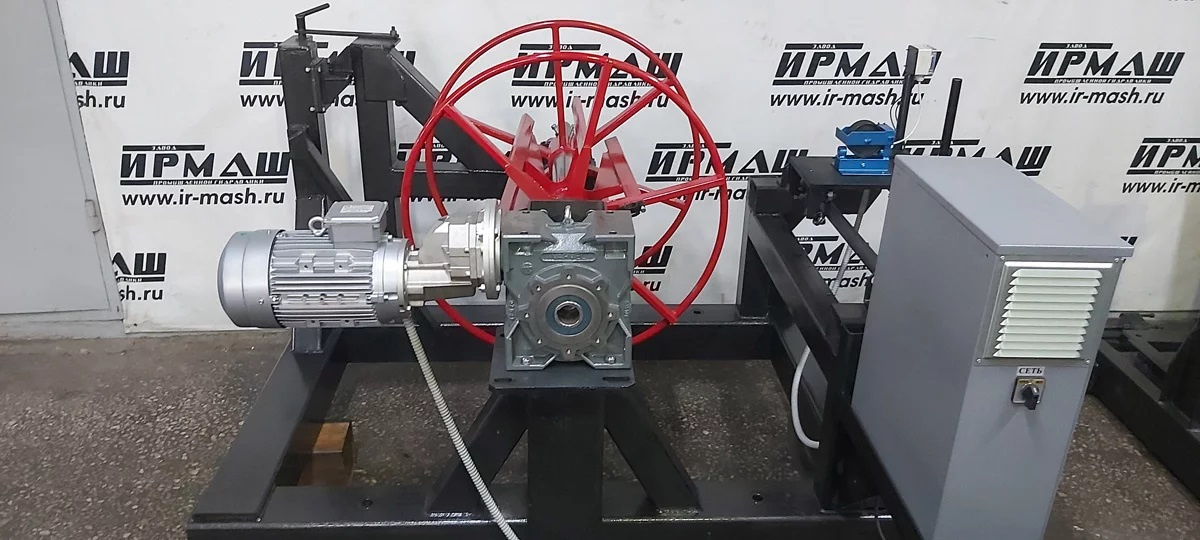

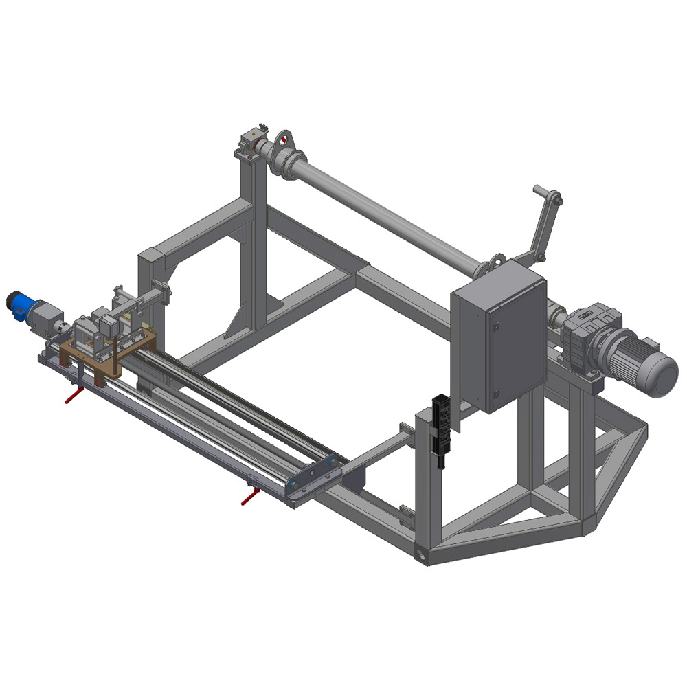

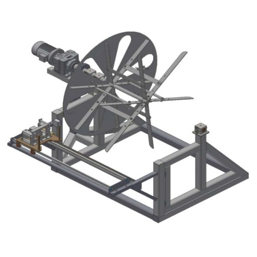

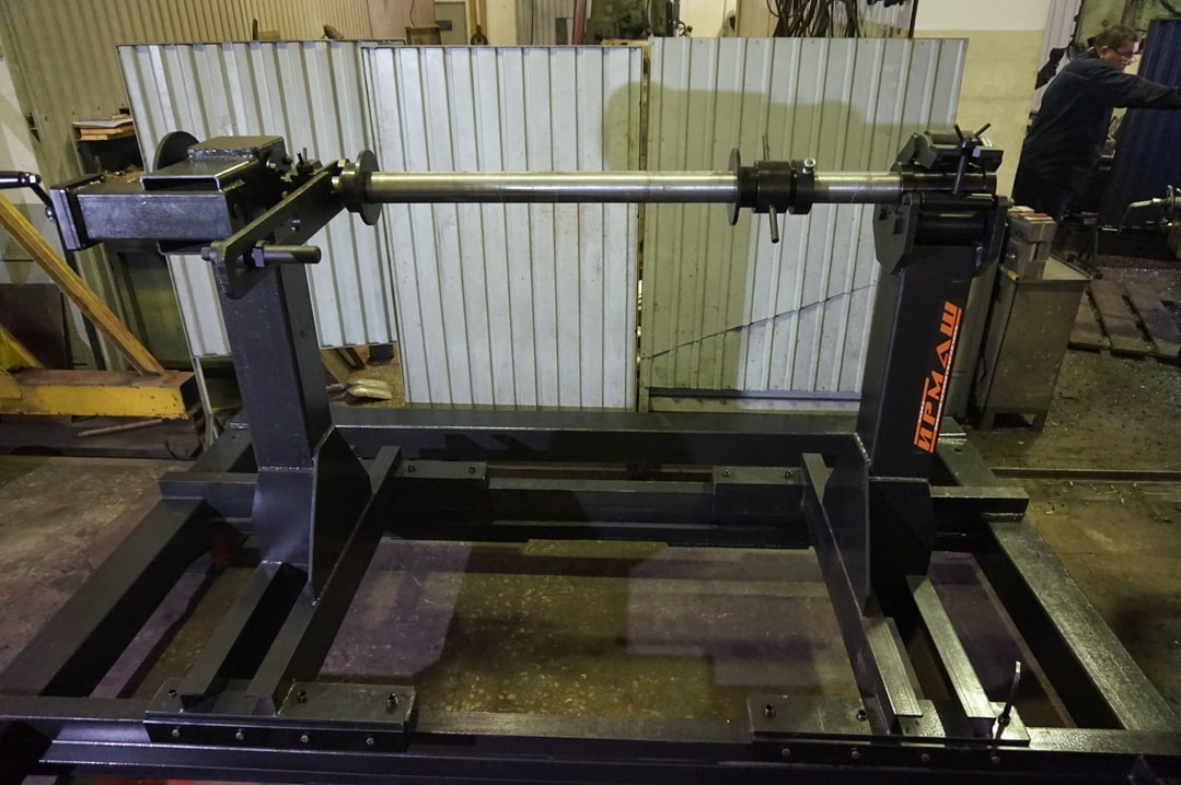

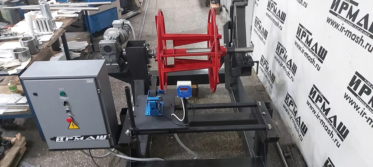

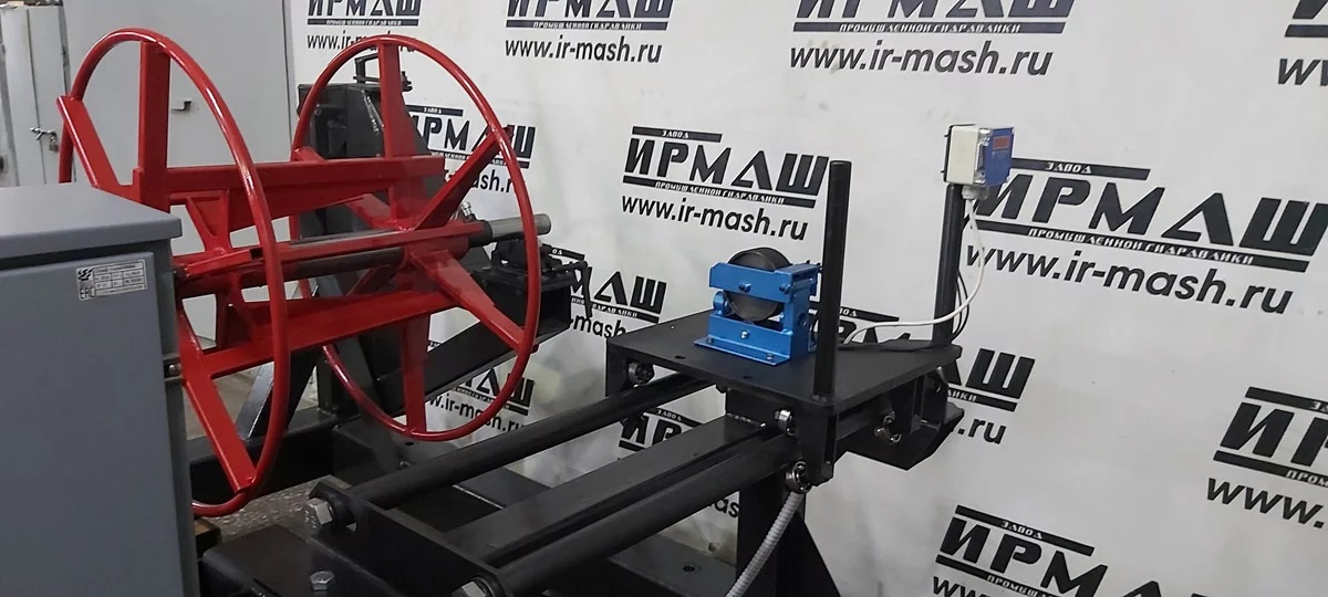

Устройство выполняет наматывание стального каната с бухты на технологический барабан.
Описание и устройство изделия «Устройство для намотки стального каната в бухты»
Основными составными частями приемного устройства являются:
станина (1);
подставка вала (2);
канатоукладчик ручной (3);
вал в сборе с подшипниками (4);
приемный барабан (5) (комплект из 2 шт.);
мотор редуктор (6);
зажим (7) фиксации поворотной подставки вала (2);
втулка упорная (8) для фиксации приемного барабана на валу привода.
Диаметр намотки внутренний на малом прие: 400
Диаметр намотки внутренний на большом пр: 600
Диаметры канатов, мм: от 6 до 32
Грузоподъемность, т: 1,5
Электропривод: частотный регулируемый
Напряжение питающей сети, В: 3-х фазное 380
Мощность электропривода потребляемая, кВ: не более 3,0
Частота вращения приёмного барабана, об/: 3-10
Тип канатоукладчика: ручной
Длина рабочего хода укладчика, мм: не более 600
ДxШxВ: 2500x1550x1450 мм

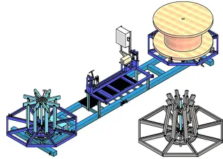

Предлагаем напрямую от производителя Машину перемотки стальной ленты в бухту.Машина перемотки стальной ленты МПБ предназначена для перемотки стальной ленты из рулона отдающего устройства в бухту...
