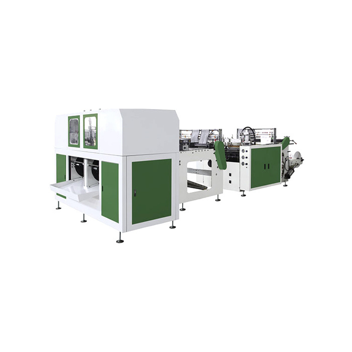

Автоматическая пакетоделательная машина CH-R400x2
Обновлено 24.07.2023 551781
Автоматическая пакетоделательная машина CH-R400x2 – это программируемый электропневматический станок непрерывной работы одновременно двумя линиями, предназначенный для массового изготовления пакетов в рулонах, от которых пакеты легко отделяются. В зависимости от плотности материала, это могут быть небольшие мусорные пакеты или обычные пакеты для упаковки и кратковременного хранения. Последние массово используются в супермаркетах около секций с различными товарами и на кассах. Поставка в рулонах позволяет удобно/компактно хранить много пакетов.
Станок для изготовления пакетов в рулоне CH-R400x2 работает одновременно двумя линиями, что существенно повышает производительность предприятия, устраняя необходимость в материальных затратах на вторую машину и экономя место в цеху. Два рулона удерживаются и одновременно разматываются валом двумя параллельными потоками. Применяются HD, LD, LLD и переработанные материалы. EPC (Edge Position Control) служит для позиционирования пленки в правильном положении. Пройдя этап натяжения, пленка подвергается воздействию вертикально подвижного механизма, в задачу которого входит перфорация линии отрыва и одновременная пайка дна пакета. Фиксированное расстояние между уплотнением и перфорацией, регулировка не требуется. Затем пленка опять позиционируется под натяжением, чтобы наматывание было плотным. Автомат наматывает необходимую длину на вал, после чего отрезает полотно, а потом автоматически меняет приемные валы. В стандартную комплектацию входит японский серводвигатель. В Японии производятся серводвигатели и сервоприводы, которые точно контролируют длину рулона и обеспечивают высокую скорость производства, снижая потребление электроэнергии.
Автоматическая машина для производства рулонов пакетов CH-R400x2 имеет цифровую систему управления, где линии «A» и «B» контролируются отдельно для минимизации потерь. Компьютерный контроль всего процесса: длину пакета и скорость производства можно легко изменить с сенсорного экрана. Станок автоматически останавливается, когда заканчивается пленка или при заторе.
