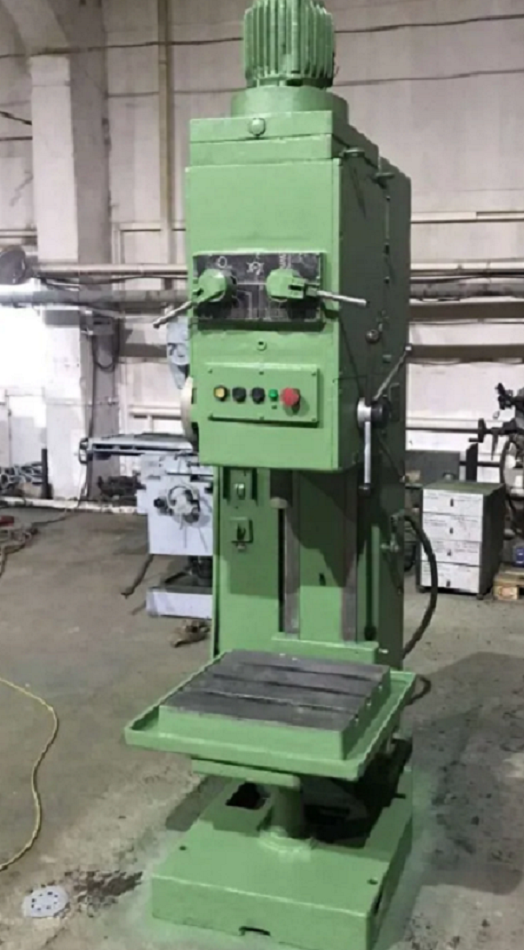

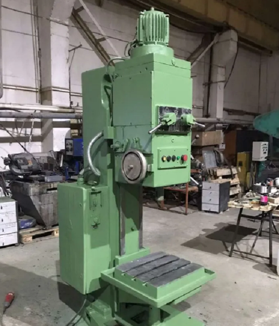

Станок в идеальном состояние без вложение. Вертикально-сверлильные станки 2Н135 отличаются следующими конструктивными особенностями и техническими характеристиками
расстояние между осью вертикального шпинделя и направляющими – 300 мм
максимальный диаметр отверстий, которые можно получать при помощи данного станка, – 35 мм
максимальное расстояние между торцом шпинделя и плитой-основанием – 1120 мм, минимальное – 700 мм
максимальное расстояние между торцом шпинделя и рабочим столом – 750 мм, минимальное – 30 мм
наибольший крутящий момент, который может развивать шпиндель, – 400 Нм, частота вращения – 31,5–1400 об/мин, количество скоростей вращения – 12, максимальный ход шпинделя – 250 мм, за один оборот маховичка-рукоятки шпиндель совершает ход на 122,46 мм, передвижение на одно деление лимба соответствует ходу шпинделя на 1 мм
размеры рабочего стола – 450х500 мм, в вертикальной плоскости стол может перемещаться на 300 мм, на поверхности рабочего стола есть три паза Т-образной формы
подача может выполняться с максимальным усилием в 15кН, за один оборот шпиндель может совершать подачу в диапазоне 0,1–1,6 мм, для регулировки подач предусмотрено 9 ступеней, все режимы работы станка задаются вручную, в конструкции оборудования предусмотрена система динамической остановки шпинделя
станок 2Н135 имеет габариты 2535х825х1030 мм
двигатель, отвечающий за основную подачу, имеет мощность 4 кВт
для подачи охлаждающей жидкости в зону обработки используется отдельный электрический насос серии Х14-22М
общая масса станка – 1200 кг.
