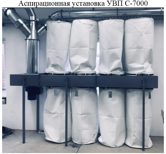

Аспирационная установка УВП-СР 7000 предназначена для удаления стружки и опилок крупной фракции с последующим сбором отходов в четыре мешка-накопителя. Стальной корпус с порошковым покрытием и...
Станкофф.RUАспирационная установка УВП С-7000
Производительность 7000 - 9000 м3 в час
Мощность двигателя: 5,5 кВт / 380 В
Предназначены для очистки воздуха от пыли, стружек и опилок деревообрабатывающих станков.
Состоит из пылевого вентилятора, одного, двух или четырех циклонных элементов, верхних мешков-
фильтров из специальной фильтровальной ткани и нижних пылесборных мешков.
Принцип действия: воздух, содержащий пыль и стружку, засасывается вентилятором через воздуховоды
от места пылеобразования. В циклонном элементе происходит предварительная очистка от стружки и
опилок, в фильтре — тонкая очистка от пыли.
Стружкоотсос УВП-7000 применяется:
- Деревообработка и производство мебели;
- Производство пластиковых, алюминиевых окон и дверей;
- Перетаривание сыпучих пылящих материалов;
- и др.
Преимущества стружкоотсоса УВП-7000:
1) В холодное время года тёплый воздух остаётся в помещении;
2) Не требует специально оборудованного места;
3) Оперативность при подготовке к работе;
4) Простота в обслуживании
