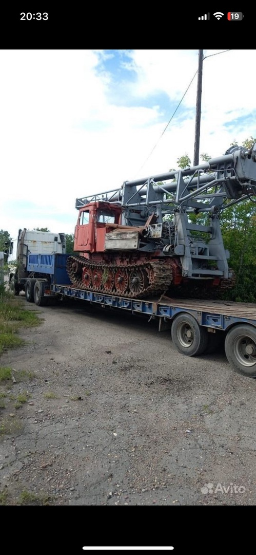

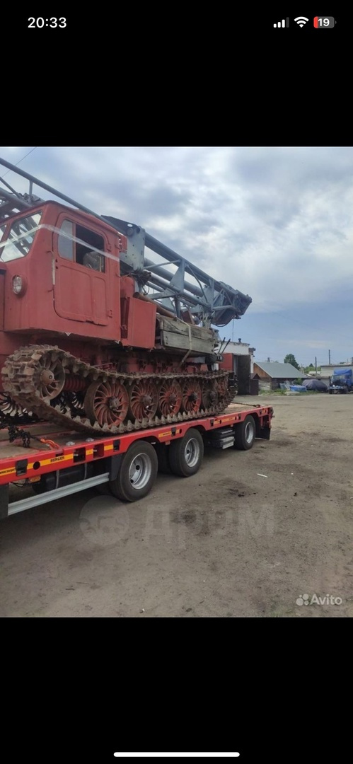

Буровая установка УБСР-25-2М для бурения скважин большого диаметра на россыпных месторождениях золота
В рабочем состоянии !!!
Осмотр техники в г.Иркутск любые вопросы по телефону
Двигатель 4 л
Мощность 95 л.с.
Ходовая часть гусеничный
Тип техники буровая установка
Руль левый
Масса 14 400 кг
Глубина бурения 25 м
Диаметр бурения 720 мм
Установка УБСР-25М предназначена для бурения скважин большого диаметра при разведке талых, в том числе сильно обводненных россыпных месторождений, вскрытия неглубоко залегающих коренных месторождений, а также для бурения скважин большого диаметра различного инженерного назначения.
Установка смонтирована на шасси трактора ТТ-4. Механизмы ее смонтированы на общей раме. Привод рабочих органов — от двигателя трактора. В задней части находится мачта, которую устанавливают в рабочее положение с помощью двух гидроцилиндров. В транспортное положение она укладывается горизонтально и крепится к передней стойке.
УБСР-25 был разработан институтом ЦНИГРИ в 80-х годах прошлого века с целью повышения эффективности разведки россыпей с крупным золотом.
Изготовителем было — ПО «Геомаш», г. Щигры, Курской области
