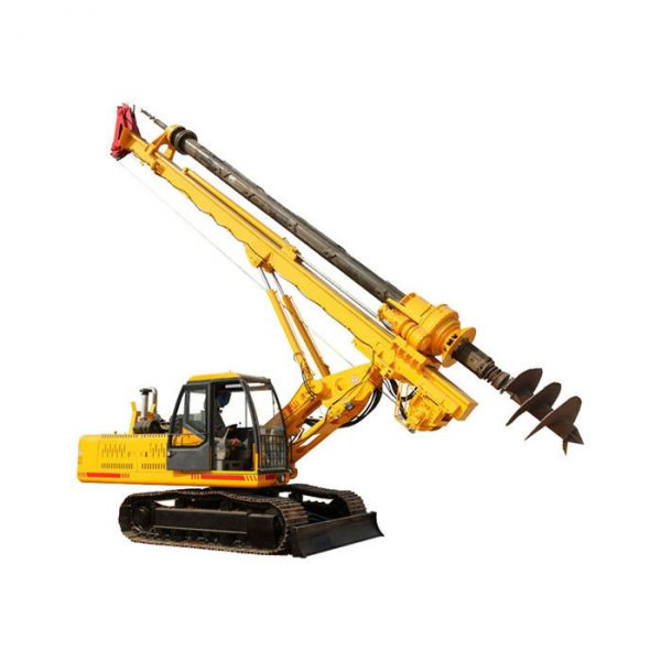

Буровая установка XWDJ-25 подходит для бурения при проведении разведочных работ в рудных и не рудных минералах. Она также может быть использована для колонкового бурения с армированной коронкой. Установка используется для бурения вертикальных скважин, наклонных скважин в различных породах (мягких, твердых, ломанных и т.д.) а также подходит для  бурения на воде, для разведки нефтяных и газовых месторождений и т.д.
  • Модель: XWDJ-25
  • Максимальный диаметр бурения: 1400 мм
  • Максимальная глубина бурения: 25 м
  • Двигатель:
  • Модель: Cummins 6BT5.9-C150
  • Мощность: 150 л/с
  • Силовая установка:
  • Максимальный крутящий момент: 100 кН
  • Скорость вращения: 17 – 40 об/мин
  • Максимальное усилие погружение инструмента: 100 кН
  • Максимальное усилие извлечение инструмента: 100 кН
  • Максимальный ход: 2000 мм
  • Главная лебедка:
  • Максимальное усилие: 100 кН
  • Скорость подъема: 70 м/мин
  • Вспомогательная лебедка:
  • Максимальное усилие: 60 кН
  • Скорость подъема: 54 м/мин
  • Максимальная скорость: 2.6 км/ч
  • Максимальный угол подъема: 30°
  • Габаритные размеры в транспортном положении: 10,1 х 2,6 х 3.5 м
  • Вес: 21000 кг
